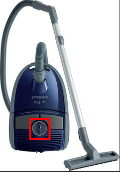

ik had een keer iets te hard en ongelukkig op de aan en uitknop getrapt en toen deed de aan/uit knop het niet meer.
Omdat het een 1600 Watt zuiger is doe je die niet zo maar weg.
Eerst wilde ik naar het repair-café gaan, maar toen ik zag hoe warm het weer worden zou heb ik zelf de schroevendraaiers gepakt.
Ondanks drie zichtbare schroeven ging het bovenpaneel niet eraf.
Na heel wat zoeken zag ik dat de draaiknop voor het toerental drie nokkies heeft die in de onderbouw van het toestel grijpen. Eenmaal eentje eruit gewipt komt de hele toerental regelaar los.
Daar onder zag ik de 4e schroef… Daarna ging alles open zoals ik wilde en kon aan het schakelmechanisme met flipper en aan/uit knop.
