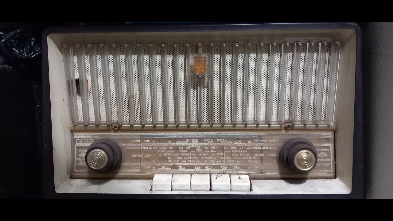

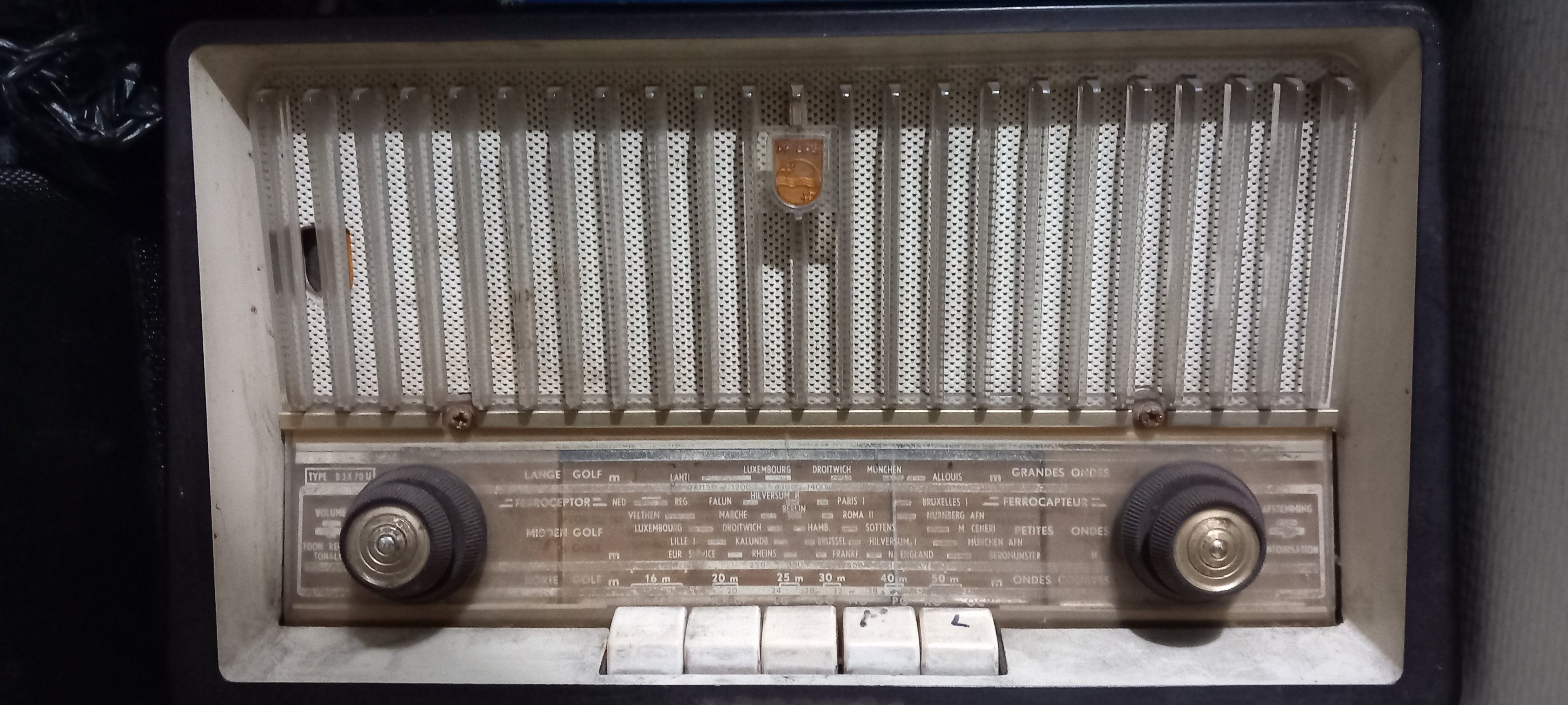

Philips B3X80U/05 Radio maakt kort na het aanzetten enkel een hard brom geluid !!
Bekentenis: Daar ik geen technieker ben , e.d. …
Ik heb 2 oude radio’s gekregen …
Deze radio maakt kort na het aanzetten enkel een hard brom geluid:
Ik weet dus rien de knots wat er aan de hand is , enkel dat die het niet doet !!
Is deze rijp voor de schroothoop of is reparatie zinvol ?? Wie-o-wie weet raad ??
Ik zou die graag macherend willen ivm een Miniwhip & Caroline 648 !!
Ook ivm de SW-band !!

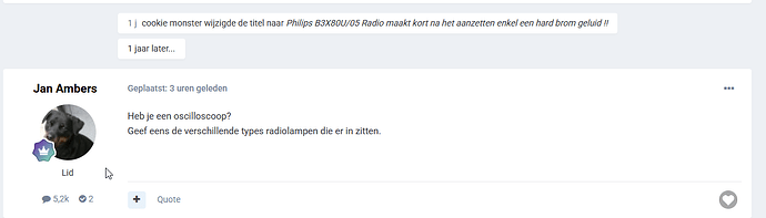

Heb je een oscilloscoop?
Geef eens de verschillende types radiolampen die er in zitten.
