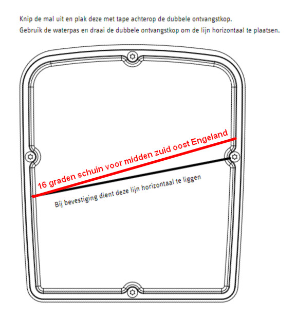

Beste Peterq
In heel Engeland is de ontvangst van de Astra 19,2 en 23,5 net zo sterk als in Nederland. In Nederland is de Astra 19,2 en 23,5 met een Triax 64 goed te ontvangen dus dat moet in Engeland net zo goed gaan.
Je schrijft dat de duo-lnb niet past.
Ook in Nederland is het niet makkelijk de duo-lnb in de klem te zetten. De buisjes staan namelijk vrij dicht op elkaar waardoor je met de verloopring er tussen maar nauwelijks de klem tussen de twee buisjes kunt krijgen.
Het is het beste is om de kop van de Astra 23,5 in de klem te zetten maar dat gaat in Engeland niet lukken. In Nederland moet de duo-lnb 11 graden schuin gezet worden maar in midden zuid oost Engeland moet die 16 graden schuin staan, zie bijlage.
Je kunt daar niet anders dan de kop van de Astra 19,2 in de klem te zetten.
Als dat ook niet lekker gaat, dan zul je te plekke van het buisje van de Astra 23,5 lnb die links schuin omhoog staat, iets weg moeten vijlen van de plastic klembeugel.

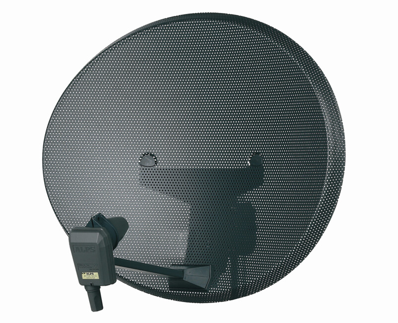

Sprietje dat zeg je nou wel dat hij past ,maar hij zal dit type schotel hebben, dat past niet
de houder past niet tussen de lnb’s door, ik weet niet dat je de amstrad schotel nog kent
Sprietje, die hadden ook een dikke lnb houder
Het zou wel mooi zijn dat Peterq een foto van zijn schotel hier zou plaatsen
Beste satencom
Natuurlijk ken ik die Amstrad-schotels, ze komen gewoon van Triax alleen mag Triax zijn naam er niet opzetten.
Bekijk de bijlage maar eens, die komt gewoon van de site van Triax.
Maar je hebt helemaal gelijk, Peterq zou eens een foto moeten plaatsen van zijn schotel met lnb-klem.
