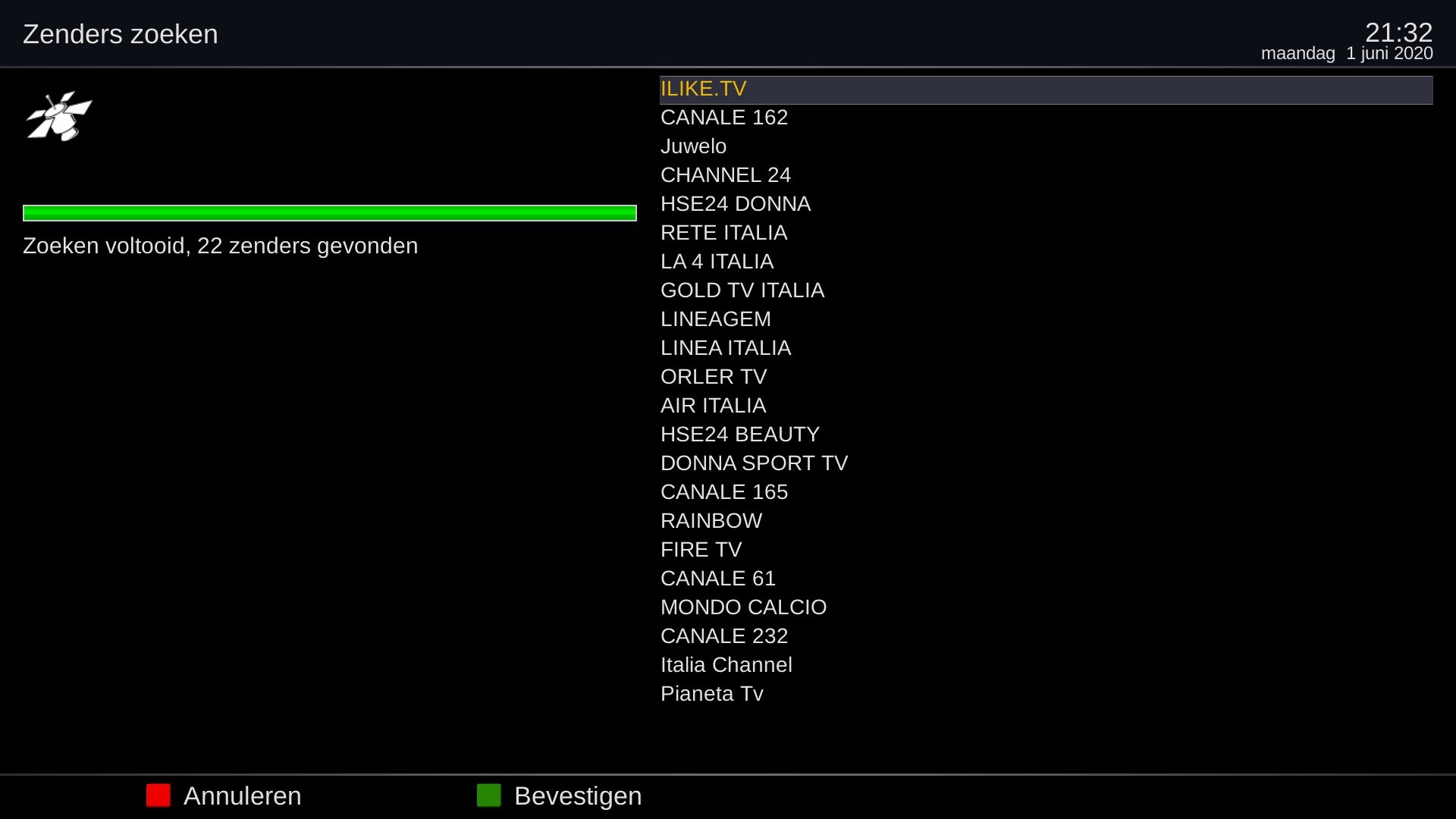

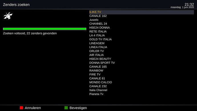

Out of footprint ontvangst

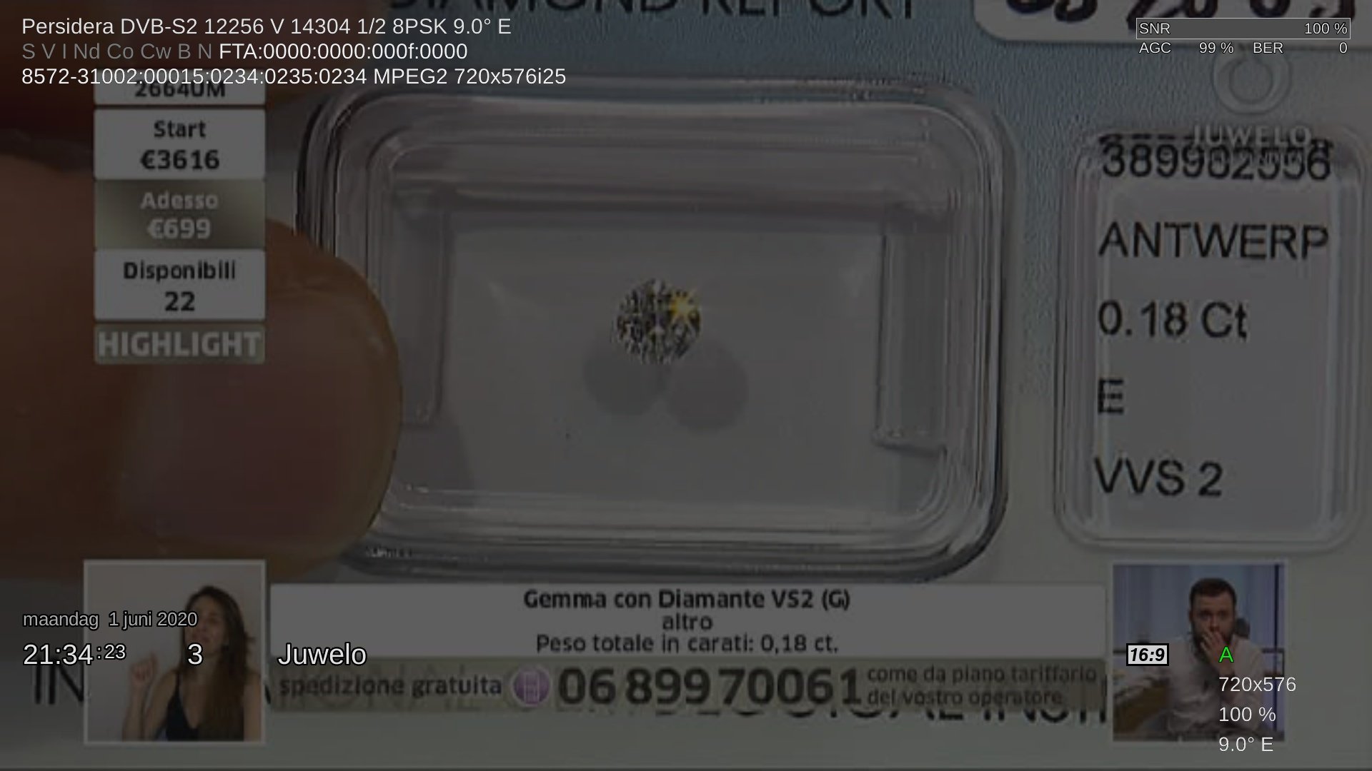

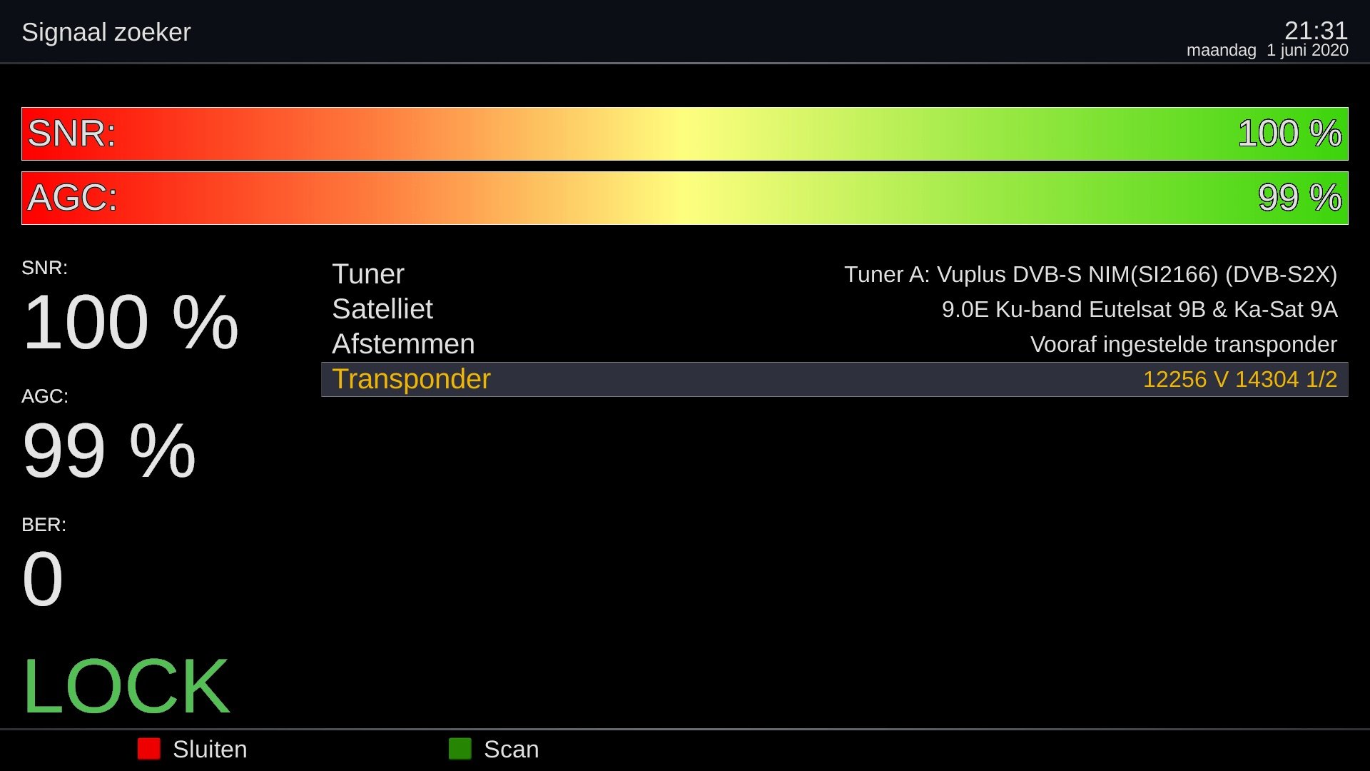

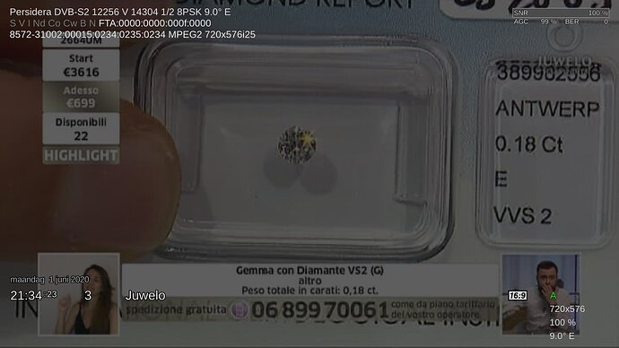

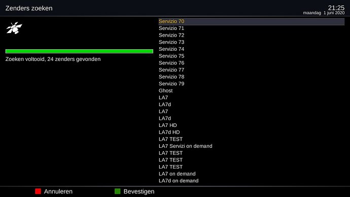

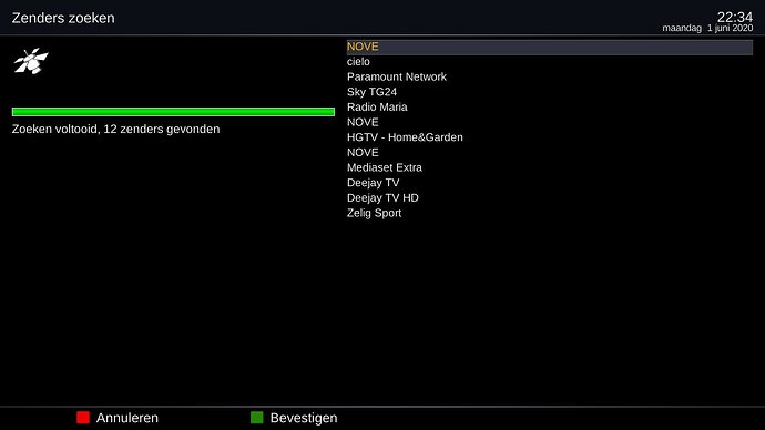

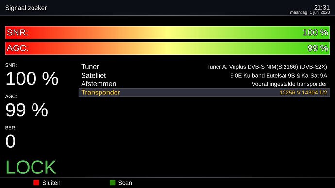

zal dan een triax TDS 78 cm zijn. Deze middag had ik deze waarden zowel horizontaal als vertikaal op alle TR.Nu alles behalve degene met fec boven 3/4 .Die tr dus niet meer nu en deze middag wel.

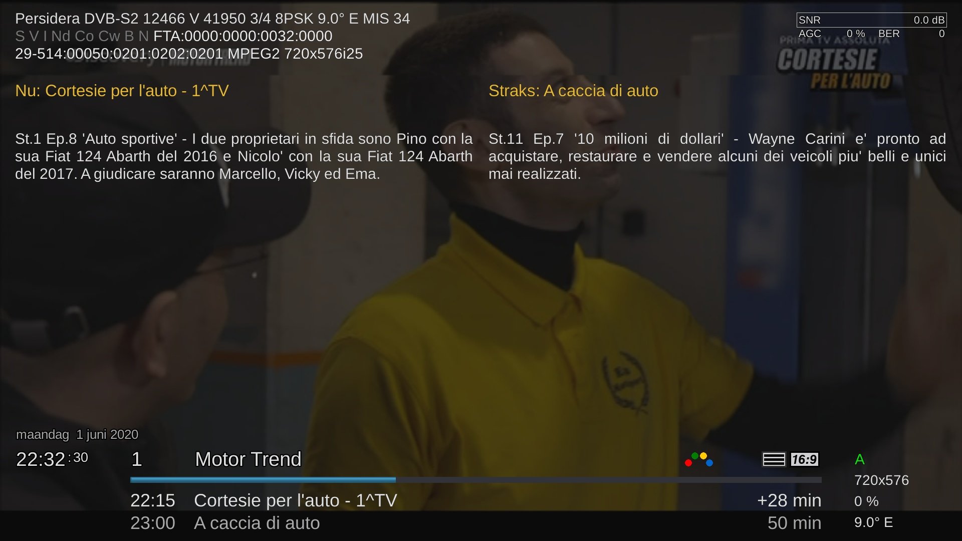

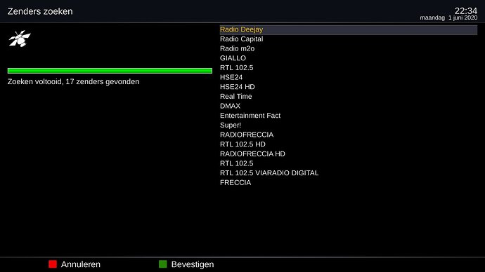

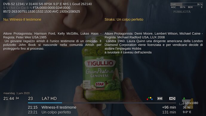

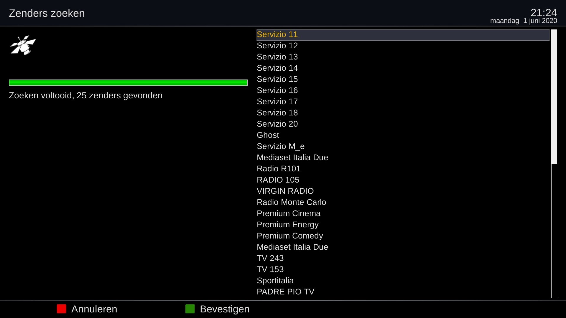

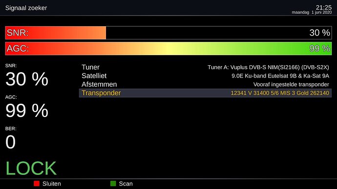

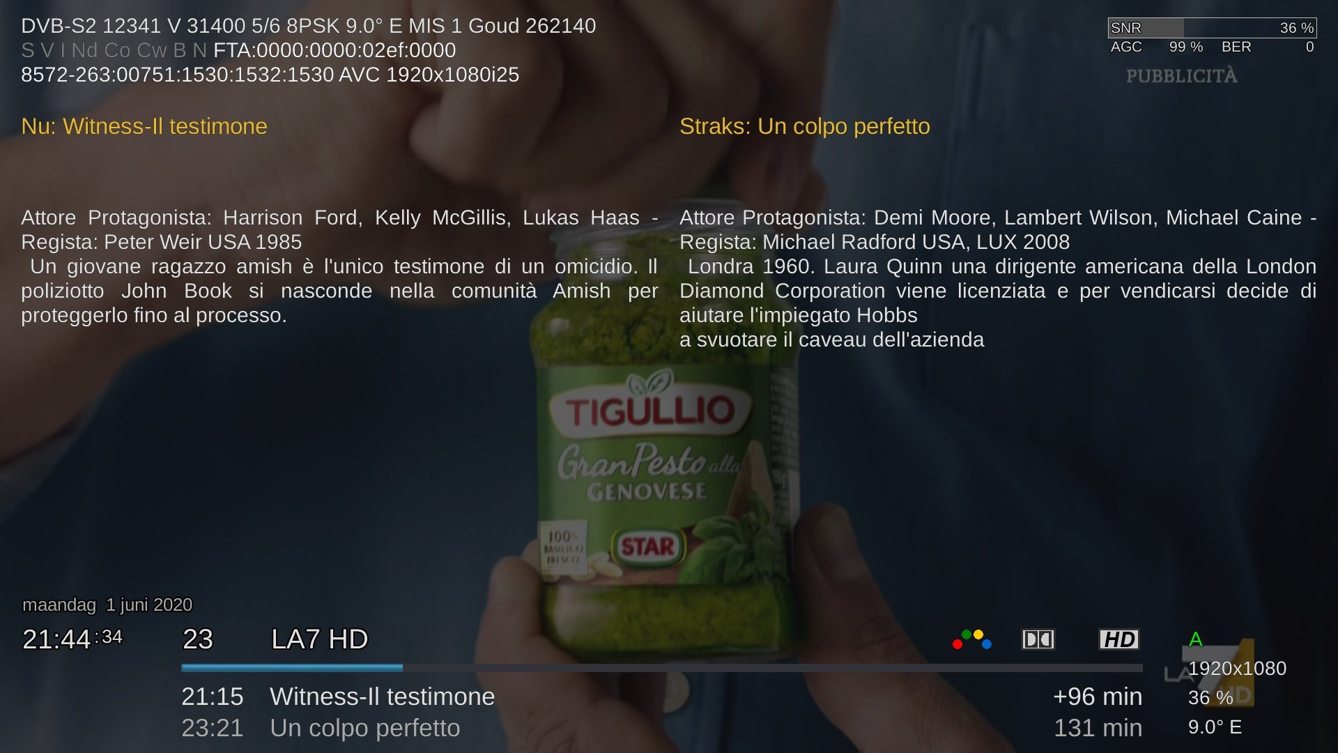

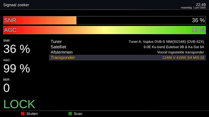

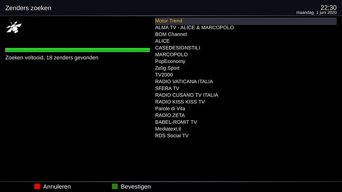

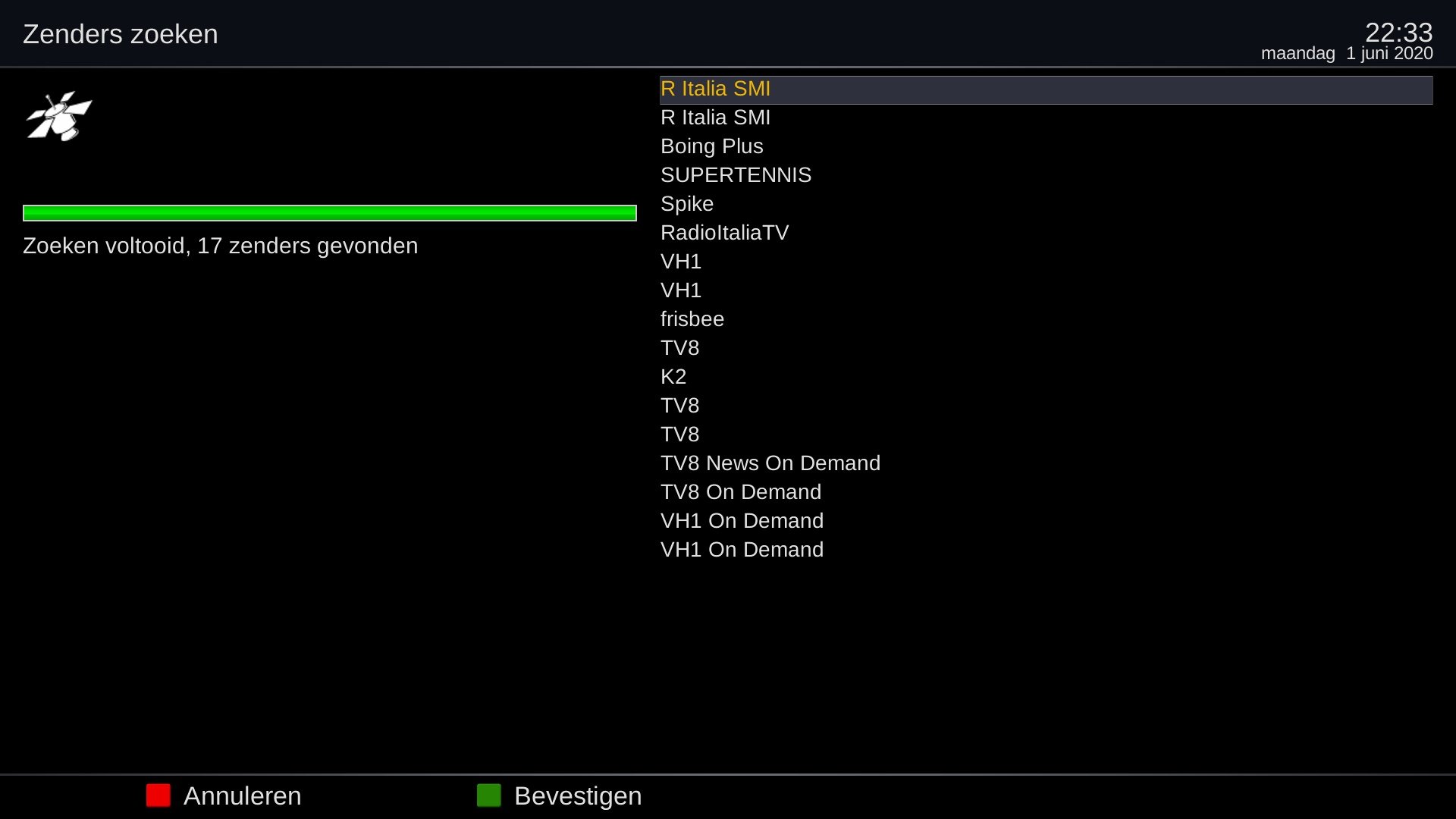

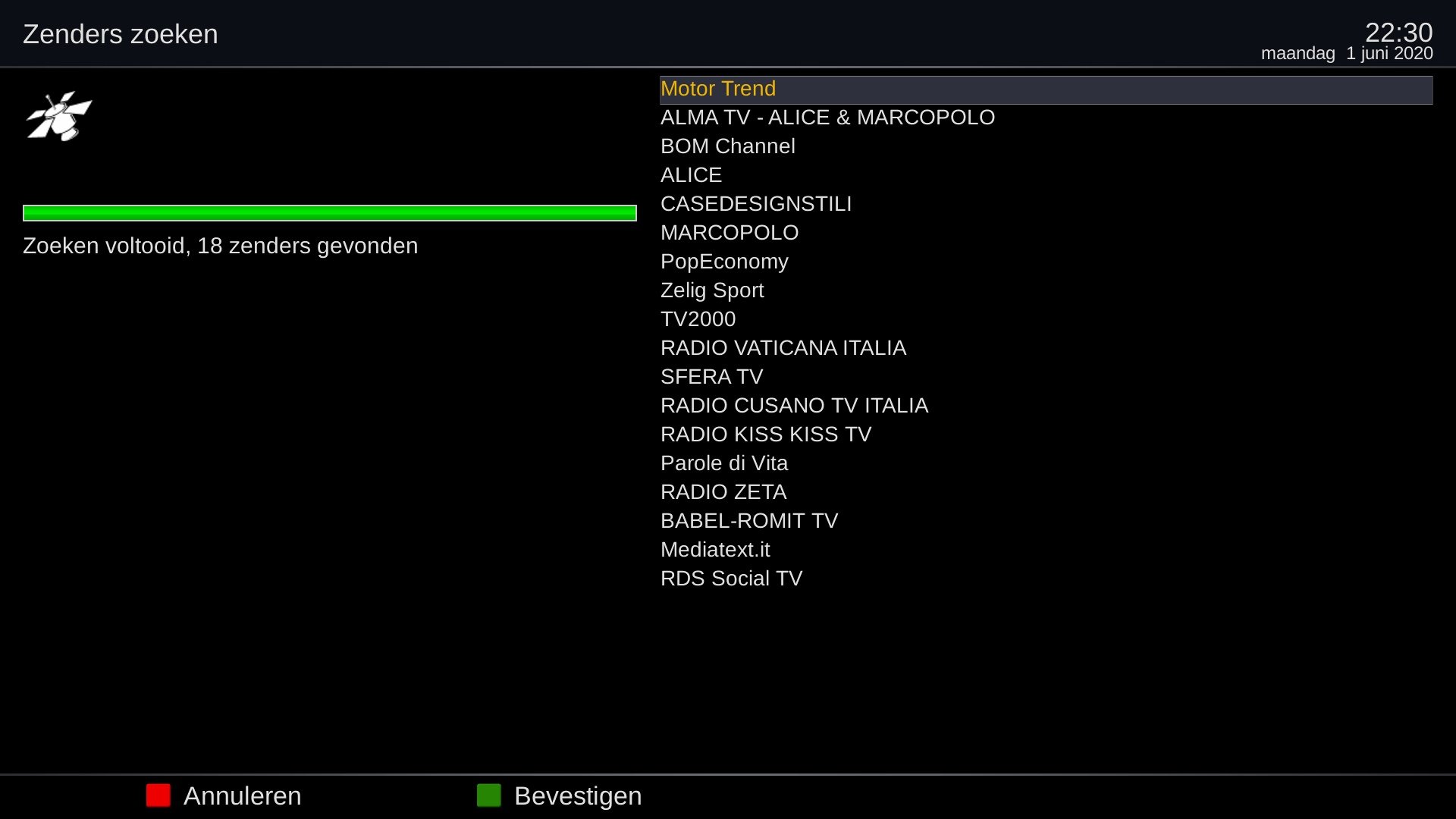

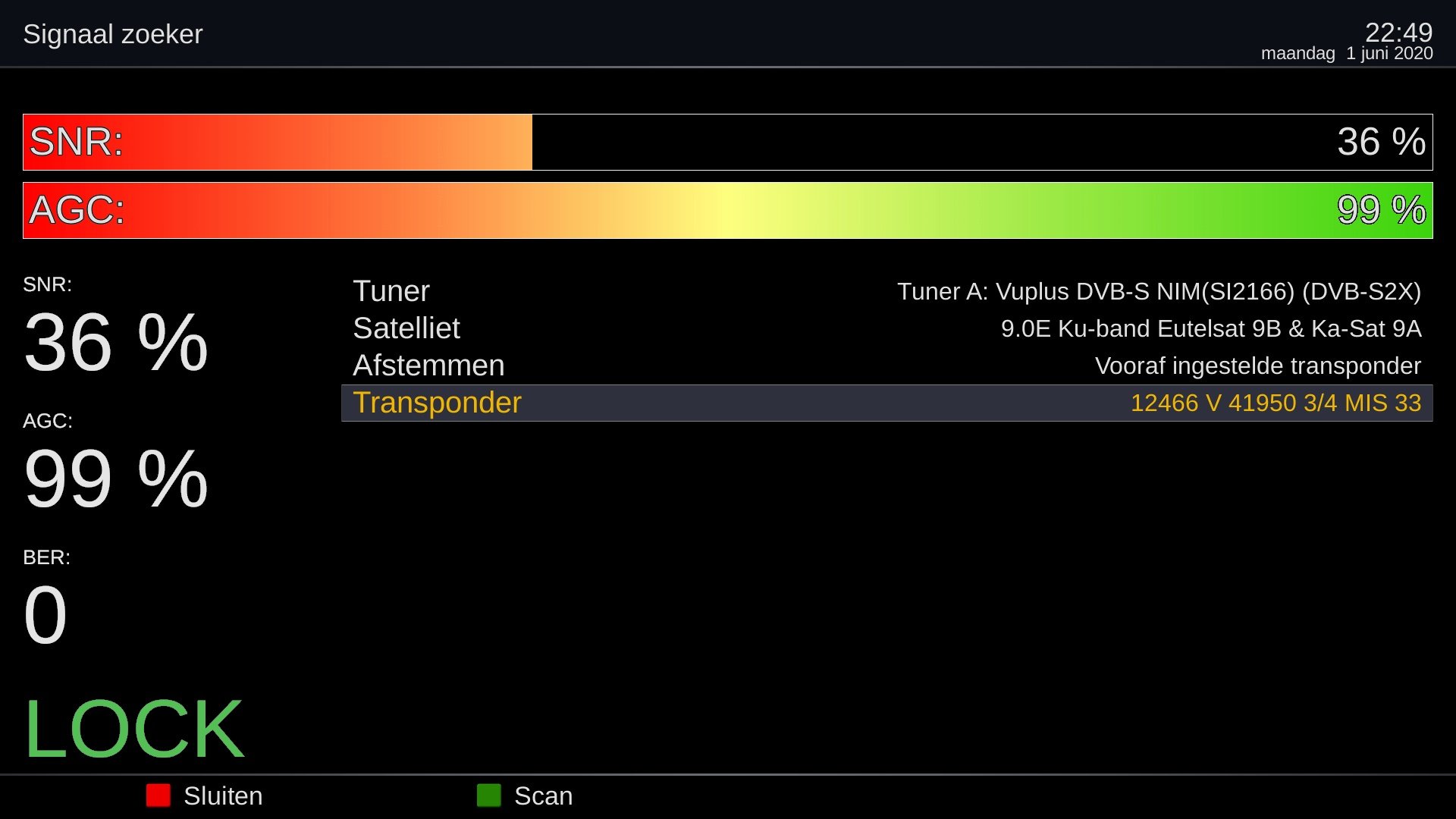

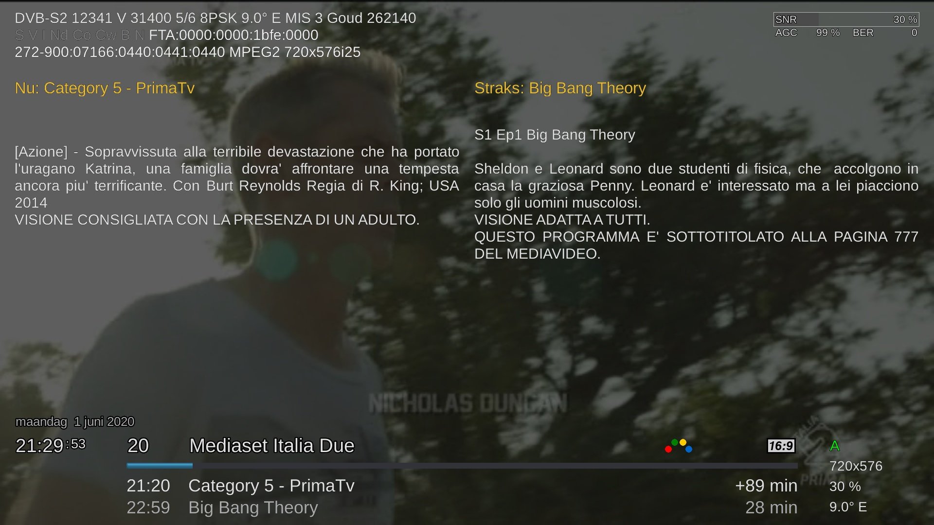

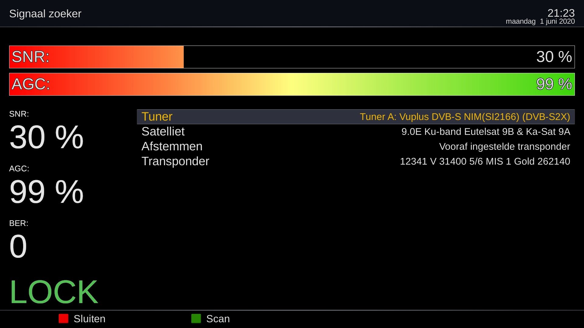

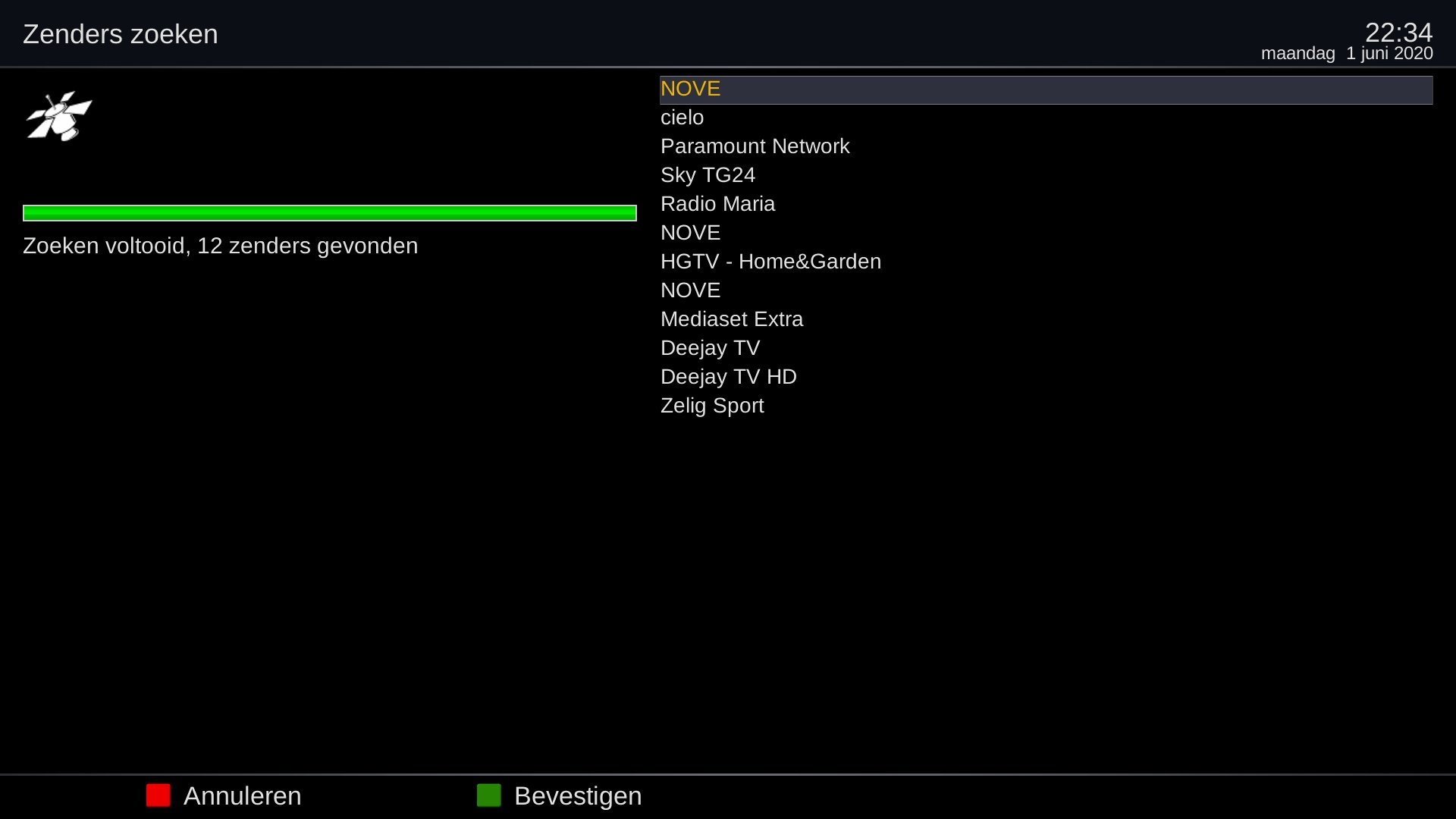

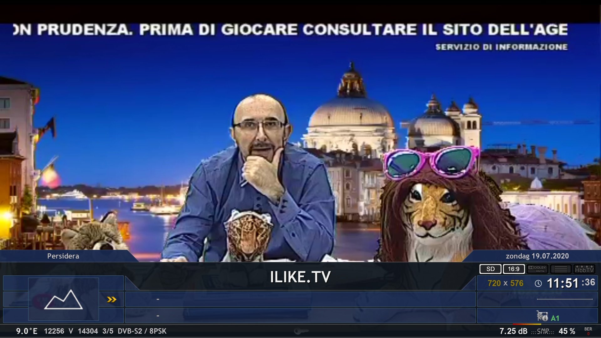

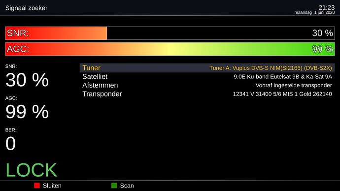

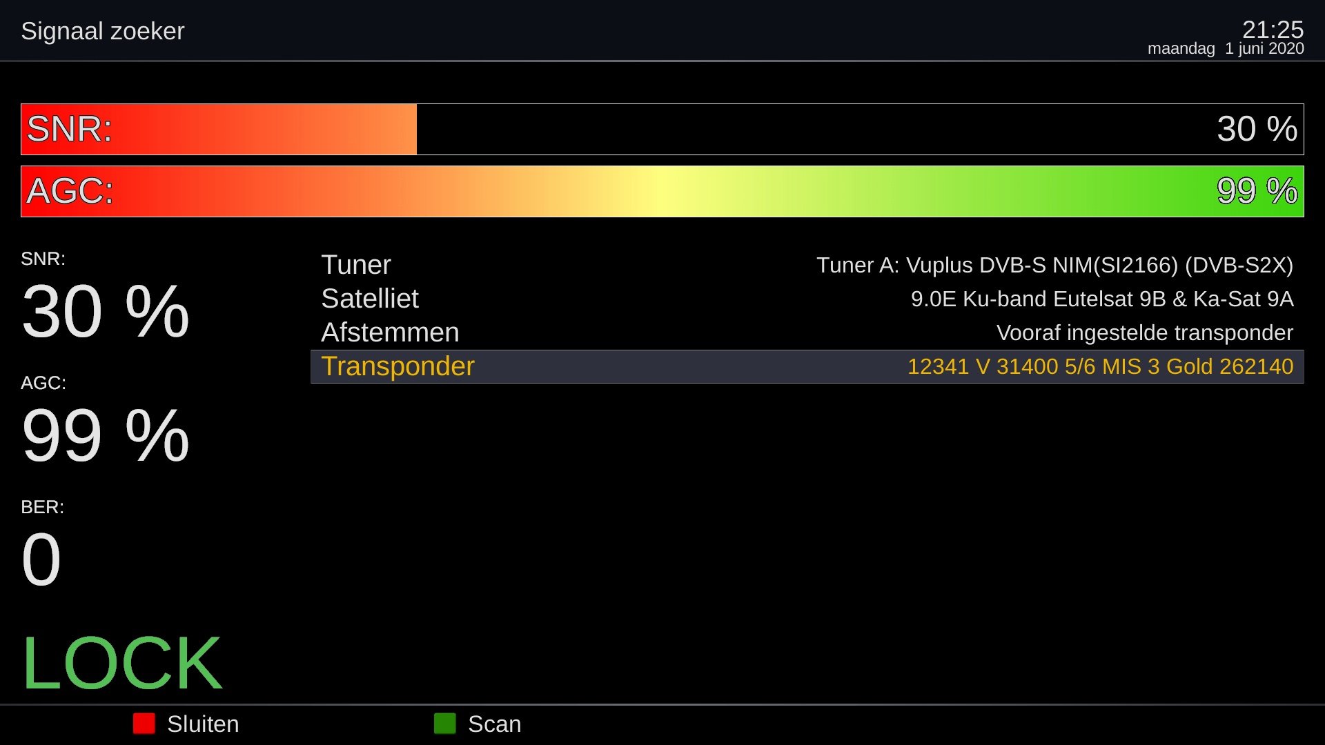

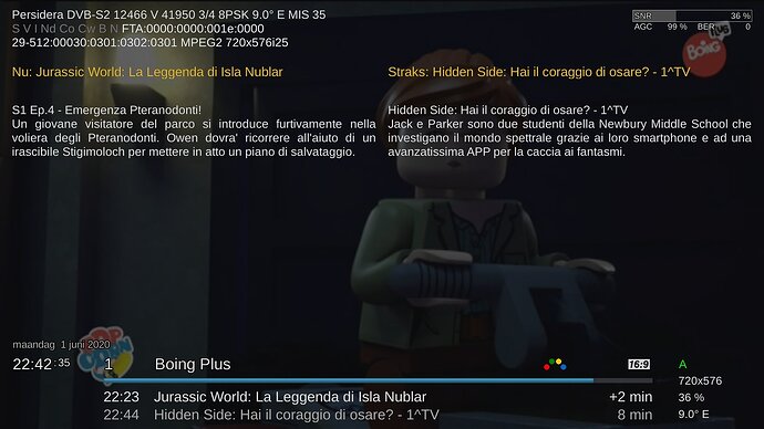

Helaas geen signaal op 12226V maar wel op de Italy Beam nog maar net ontvangst op 12341V en 12256V onvang ik veel beter hier wat foto’s

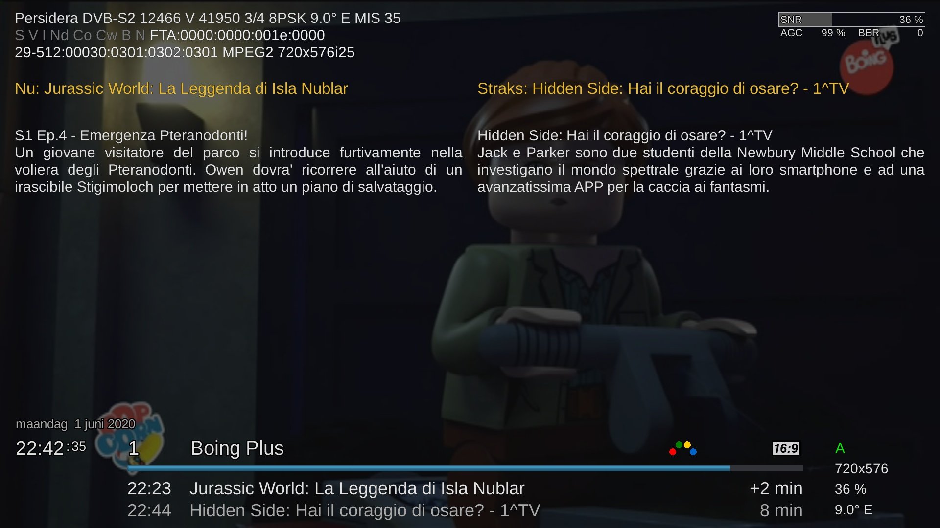

12466V van de Italy beam gaat ook

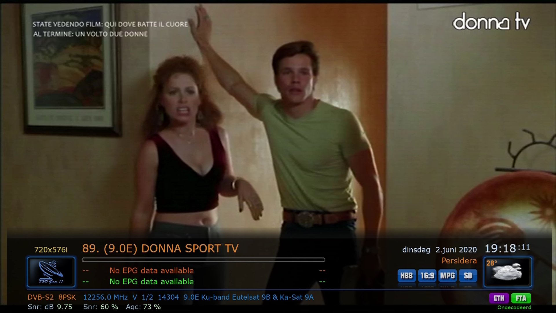

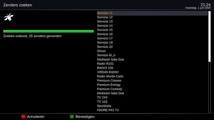

Ik krijg alleen 12256V binnen. Dat is de sterkste zeker van de Italië beam
Klopt die 12256V is de sterkste misschien als je de lnb helemaal naar achter schuift en de skew goed instelt dat je wel ontvangst krijgt
Hier ook alleen 12.256 V met nog 9,75 dB.
De andere frequenties zijn hier ook niet te ontvangen, doordat zij in multistream uitzenden heb je nog meer ontvangststerkte nodig.
Wat daarvan de minimale sterkte is , zou je Edward kunnen vragen.

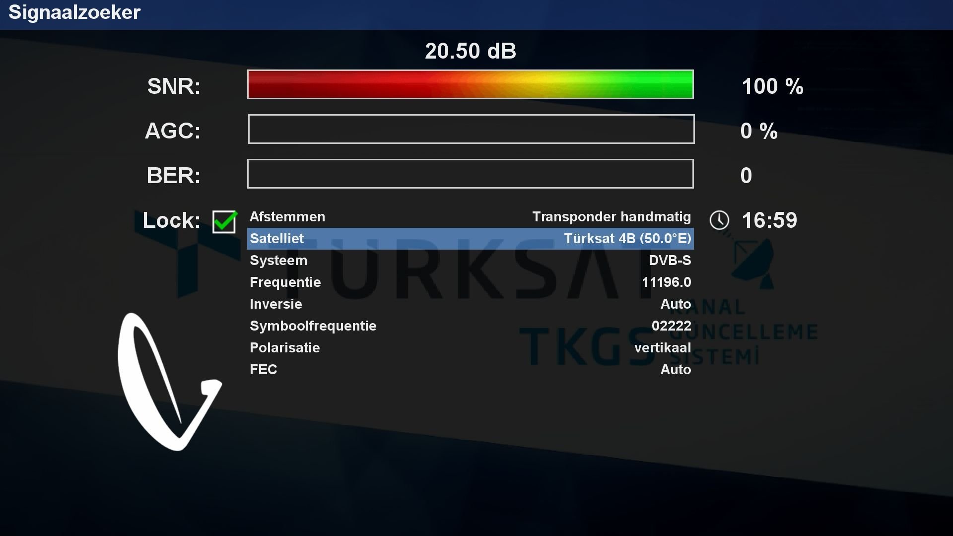

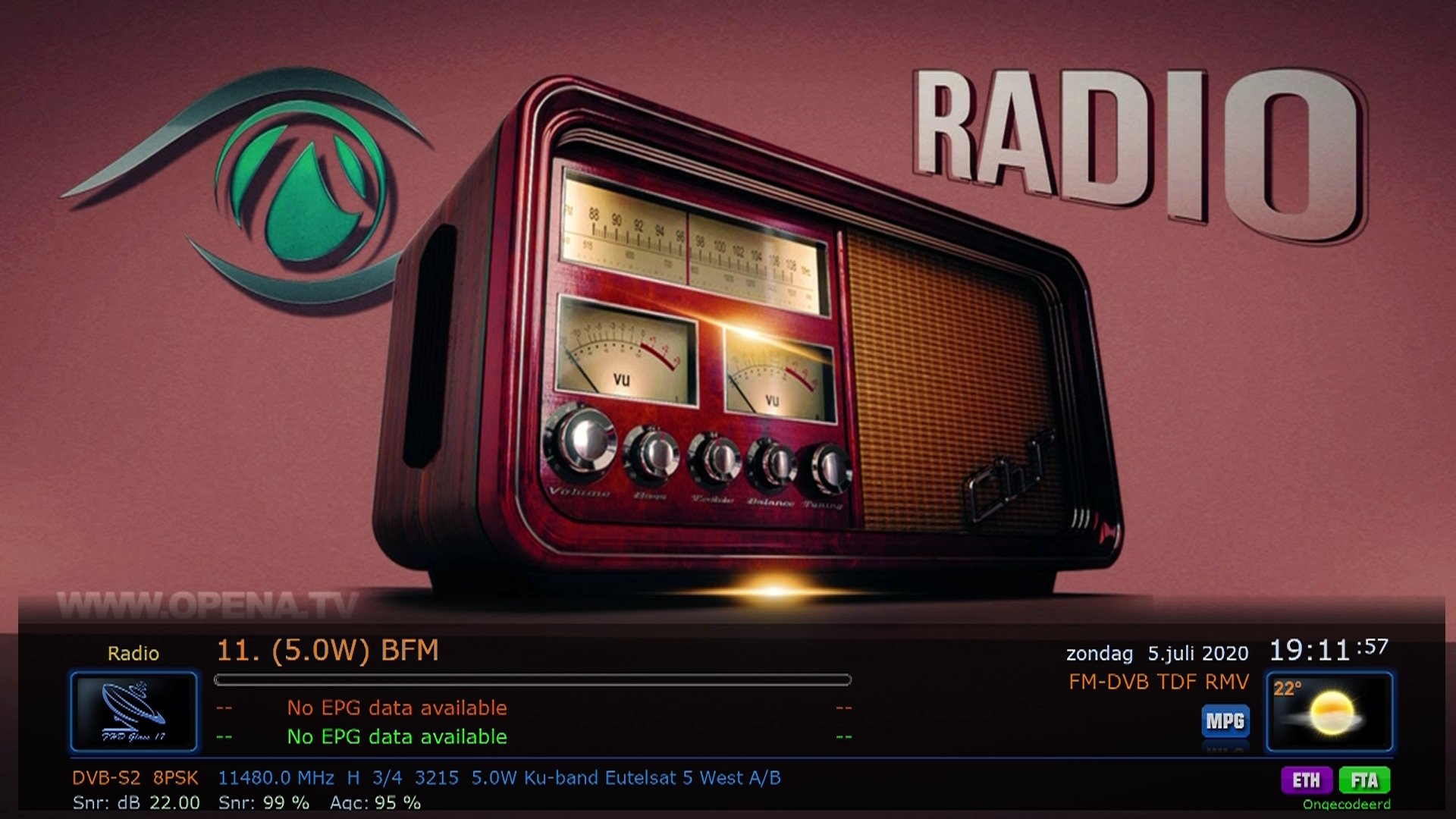

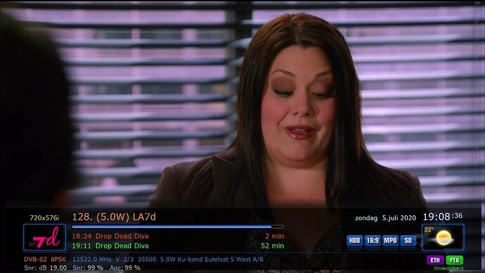

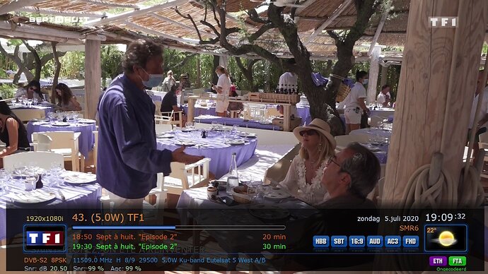

Installatie net klaar hier zijn de results. Let op de dB waardes…

Op ‎5‎-‎7‎-‎2020 om 19:29, HansSurfer zei:

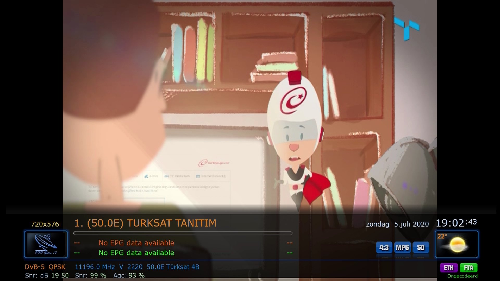

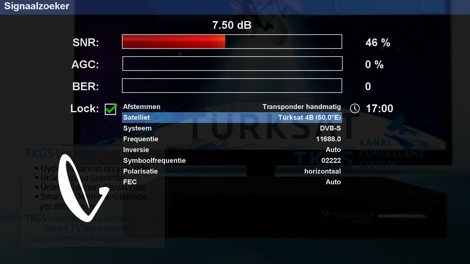

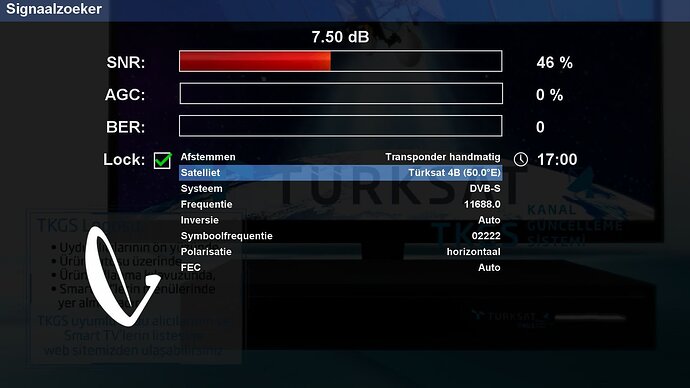

[50.0°E] 11196 V 2220 5/6

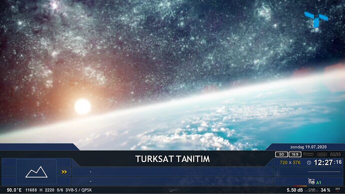

zit op de Turksat-4B West beam (heb ook rond de 19 dB signaalsterkte)

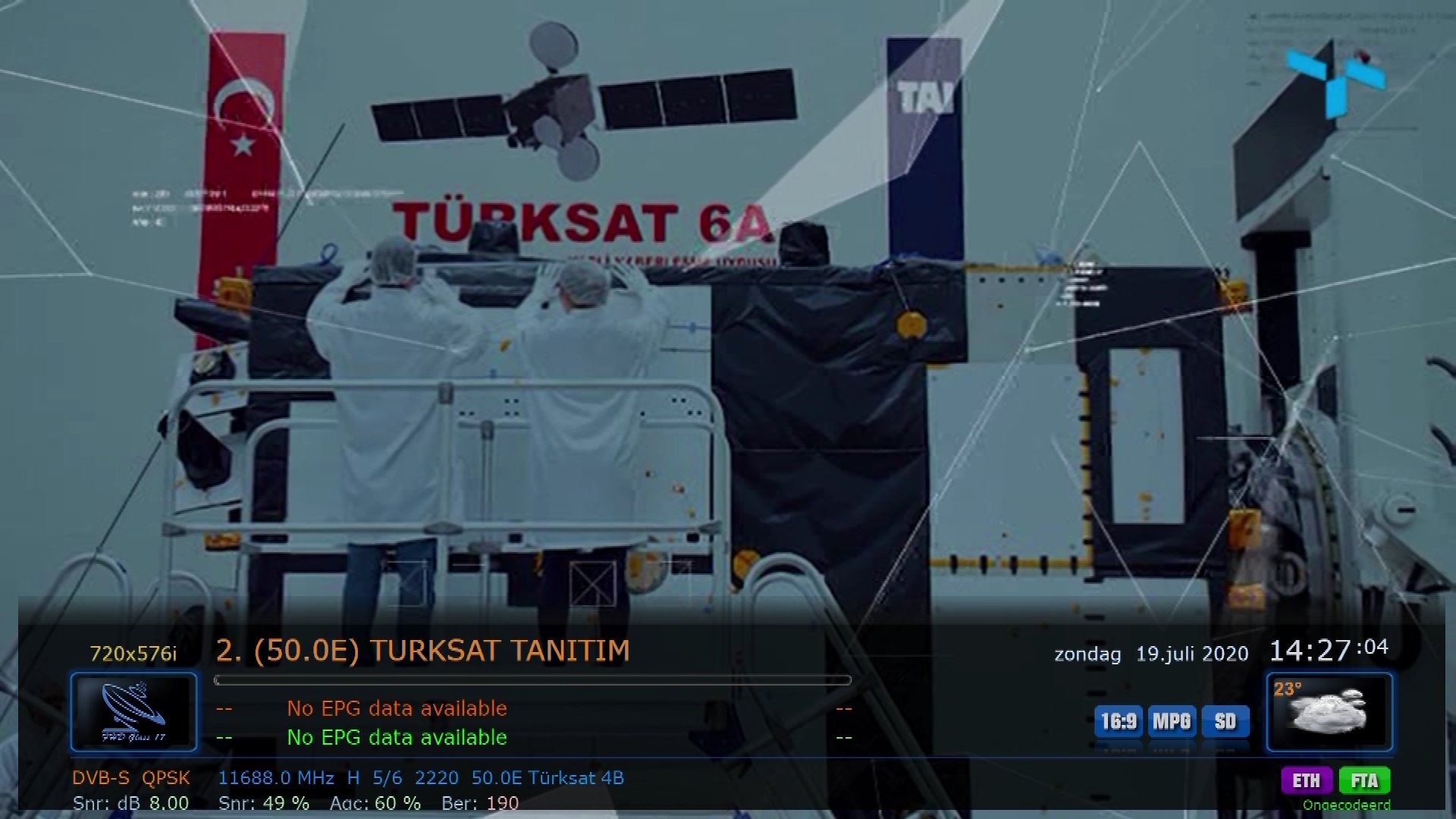

Hoeveel ontvangstsignaal heb je op de East beam ?
[50.0°E] 11688 H 2220 5/6
https://www.lyngsat.com/Turksat-4B.html
Spoiler
op Turksat 4B East beam [50.0°E] 11688 H 2220 5/6 heb ik 5.5 dB signaal (vroeger 7.5 dB)
Vroeger had ik een paar dB’s meer met dezelfde triax110, was toen beter afgesteld.
