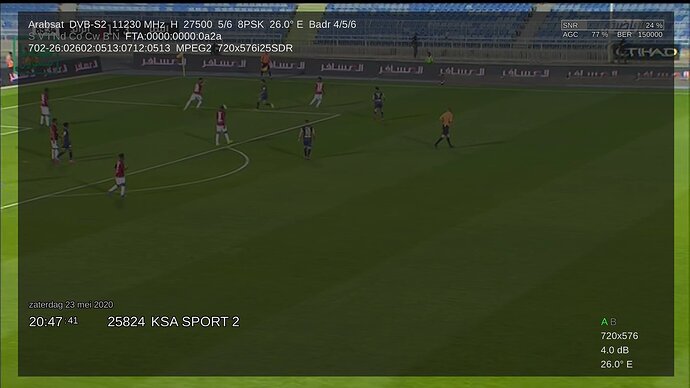

Badr 7 26 oost 11230 H 27500 5/6
Ben benieuwd naar de kanalen die ik niet kan ontvangen met 100 en 120 cm deze zitten op 17 oost de africa ku tp’s 5 oost de sub saharan africa tp’s 3 oost de north beam tp’s 7 oost africa tp’s 1W 11658 H ku spot 2 18W 11075H 20W Lisotho 11585 H south africa beam en op 22W west africa tp’s

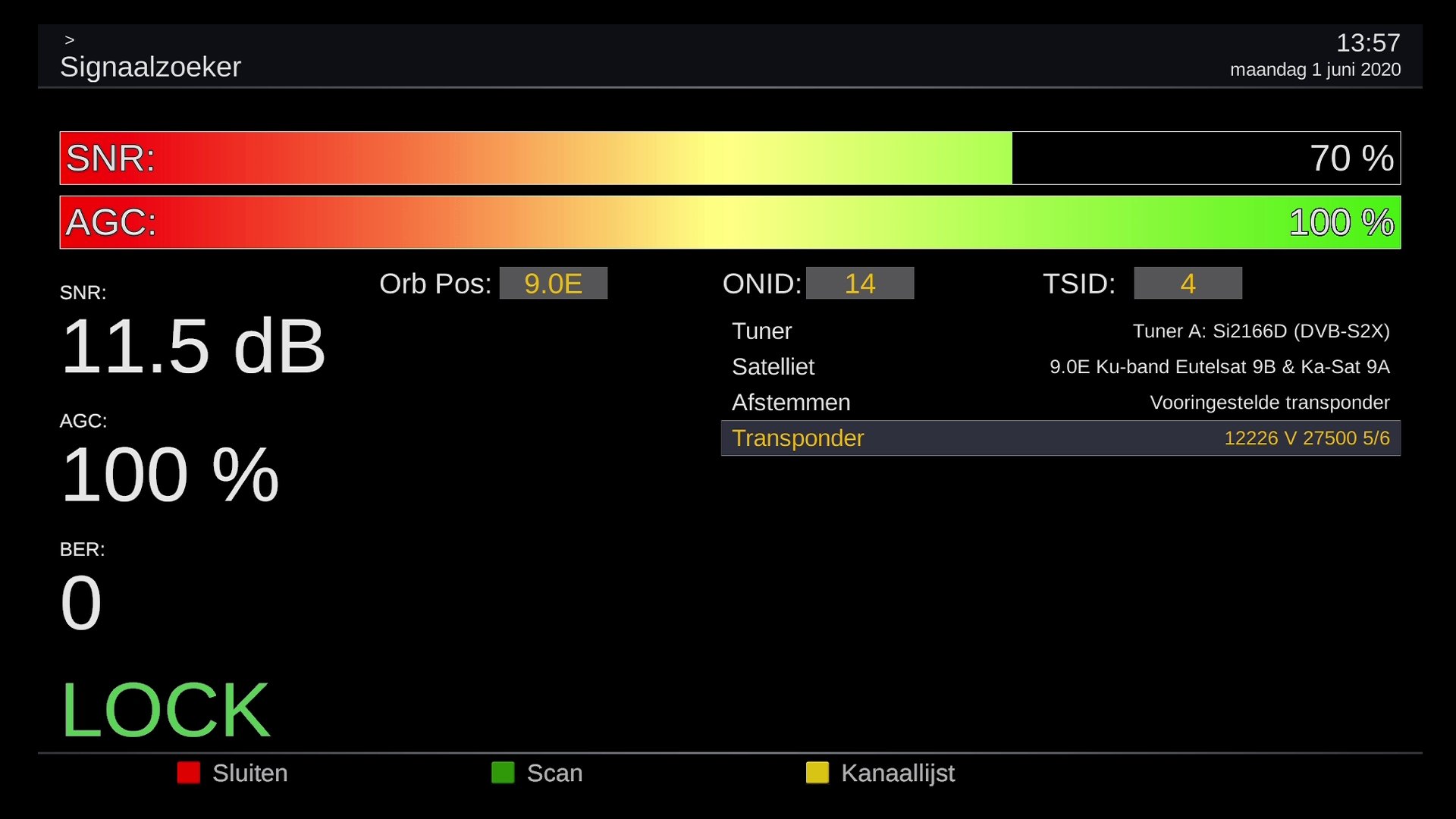

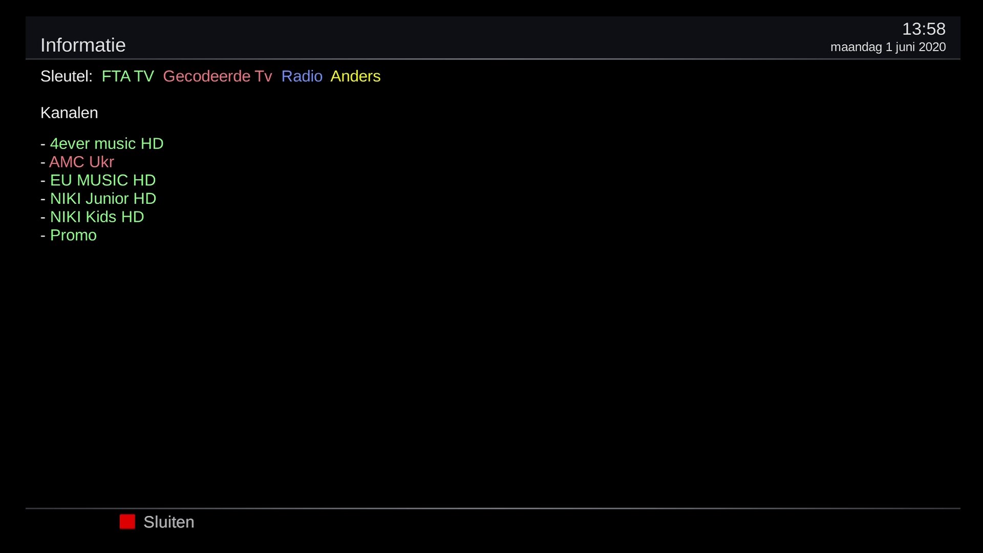

Weet iemand of het klopt dat ik 9E 12.226V pas begin te ontvangen in de na-middag (NIKI Kids, Junior, EU Music, 4ever Music, eutelsat HD promo) gisteravond schotel erop getuned en nu geen ontvangst meer. Miss omdat het buiten de footprint is hier in Velsen

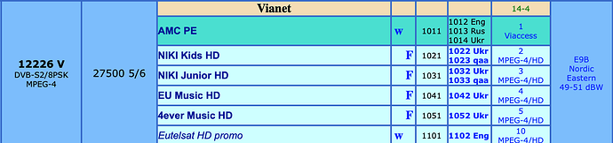

Die frequentie bestaat niet eens op de Eutelsat 9 oost, ook de namen NIKI Kids, Junior, EU Music, 4ever Music, eutelsat HD promo zijn niet meteen terug te vinden
1 uur terug, mebo870 zei:
Leer eens wat beter informatie op te zoeken in plaats van nonsens hier te plaatsen.
De frequentie 12226 V 27500 op Eutelsat 9E bestaat wel degelijk maar zendt uit op de Nordic/Eastern Beam.
Ontvangst met 180 cm wel mogelijk
welke schotel heb je? 12.226V heb ik net geprobeerd en krijg geen signaal daarop misschien word het tegen de avond beter zoals met 7 west vanuit België met 120 cm
hier triax 78 cm en 14.9 db ontvangst op de ganse 9E
Ik heb 1,2m, het rare is dat gisteren avond het signaal zo,n 40-48% (meter van pli op vu zero) was. Ik had de schotel en lnb op deze frequentie getuned en vanochtend ontving ik niets. Vroeg mij dus af of dit nog met Bep ‘natuurlijke’ factoren te maken heeft.

Kom net thuis en gelijk gekeken, er is weer prima ontvangst nu. Welke factor zorgt er dan voor dat het in de ochtend niet is te ontvangen? Iemand die me dat kan uitleggen?
De traject demping, welke dan net iets hoger is?
Bij digitale transmissie is 1 dB het verschil tussen net wel of net geen ontvangst.
@Meneer met 40-50% zit je net op de rand van een lock voor beeld.
Die transponder heeft zon 7,8 dB nodig voor een lock.
Hier komt hij de hele dag wel binnen. Maar ontvangst kan over de dag heen wel eens 1 dB schommelen als een lnb bij een hogere omgevingstemperatuur meer thermische ruis heeft.
De conclusie is, dat de schotel een maatje groter mag.

Dat had je gedacht. Een transponder met DVB-S2, 8PSK, fec 5/6 heeft 9,4dB signaal nodig om te ontvangen. Daar komt nog bij dat je in Haarlem maar 46dBw signaal hebt dus heb je toch een flinke schotel nodig van zo’n 100-120cm die goed uitgericht moet zijn.
Ik geloof er dan ook geen fluit van dat Bellejt die met een schotel van 70cm kan ontvangen.
