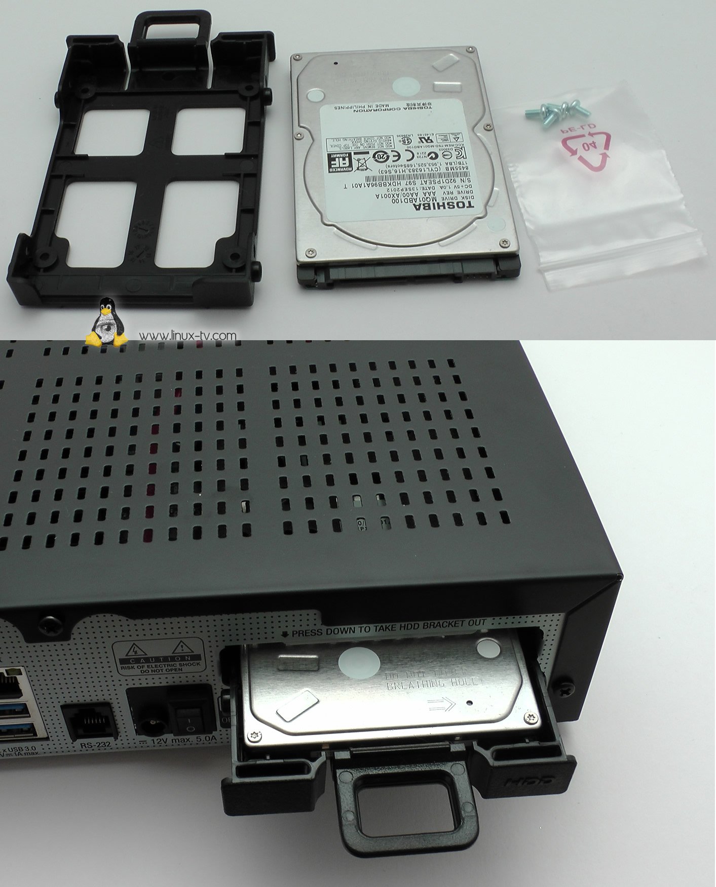

, ik dacht dat dit hier nog niet genoemd is maar het is geen kwestie van inbouwen zoals bij de oudere redevers waar de kast open moest en gedoe met kabels..
De UNU 4K SE heeft net zoals nu al bij meerder typen van VU+ aan de achterkant een van buitenaf toegankelijk slede waar je een hele normale 2.5" HDD met 4 schroefjes op bevestigd en dan schuif je de slede incl. HDD er zo in de VU+, het kind kan de was doen, zie bijlage.
N.B. en een gewone HDD van WD of Toshiba of … is voldoende, niets bijzonders.
Bij de Ultimo 4K moest toch echt de kast open… en er moest een kabel aangesloten worden.
Maar het was binnen 10 minuten klaar… dus niet echt een groot karwei.

lastig is het niet,
bij de oude DUO was er wel een voorkeur voor de HDD qua images
is met die nieuwe UNO4K SE echt niet meer aan de orde
wel belangrijk, >>>

Also Sata (II oder III, denke nicht das man I noch findet zu kaufen) + max. 10.5mm Bauhöhe + 2.5" + passende Kapazität
bron Clemens
10,5 mm dik
