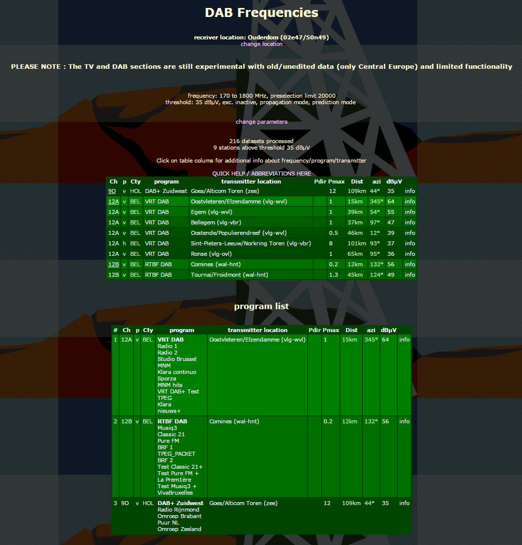

Eens getest met een dab+ stick getest, en ik ontvang met het inbegrepen antennetje de dab+ zenders.
postcode 8900 niet zo ver van ieper 9 km.
De VRT en RTBF bedoel je neem ik aan? Niet zo verwonderlijk op 15 resp. 12 km afstand.

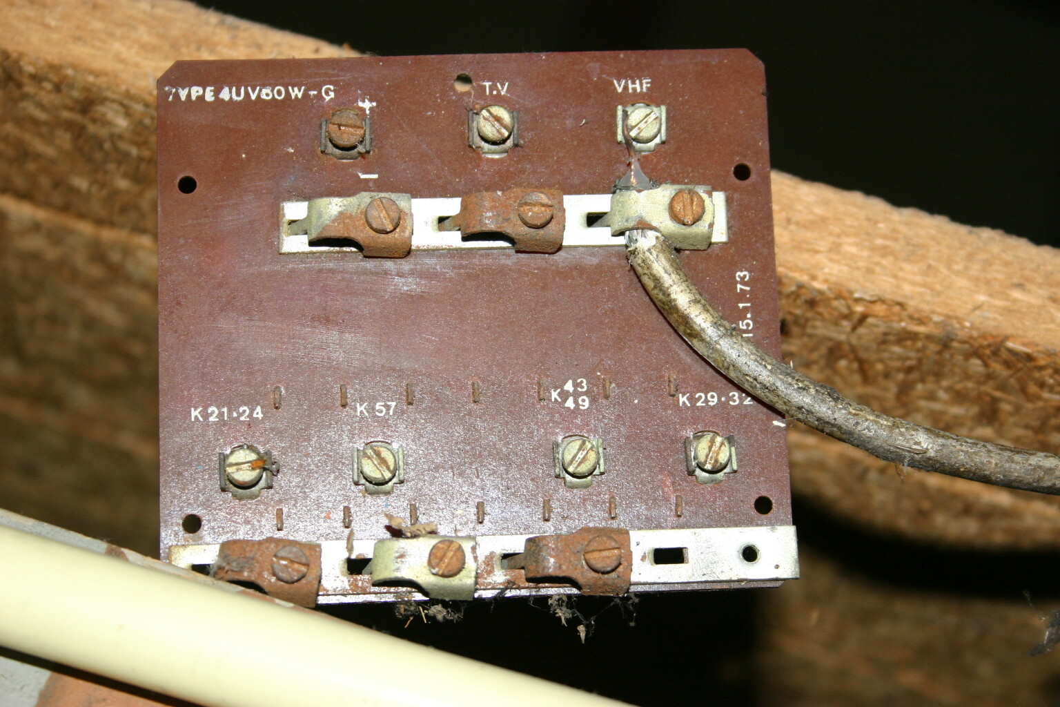

Vandaag bij mijn pa geweest en eens een fotootje genomen van het oude aansluitingspaneel, waarop vroeger oude antennes werden aangesloten. Was in elk geval VHF, ook 4 verschillende kanaal aansluitingen, aansluiting naar tv, maar wat die -+ is? Wordt hier iemand wijzer van?
DC 18 volt voeding voor de mastversterkers
Aha, dat was het, vandaar die ±, die versterking ging via de coax, maar je kon toch niet missen bij aansluiting positief en negatief? Ze zullen het maar vermeld hebben voor alle zekerheid.
De koppelfilter op foto werd hier in West Vlaanderen gebruikt in het analoge tijdperk jaren 70 en 80
Deze mastversterkers werden zo dicht mogelijk tegen de antennes geplaatst.
TV was de afkoppeling naar het TV Toestel daar zat ook beneden de voeding voor de versterkers.
VHF werd gebruikt voor band III signaal of band II
Band III signaal werd gebruikt voor de antenne van Frankrijk 1 kanaal 12 horzontaal
Band II voor het oude BRT signaal van de zender Ruiselede (toen nog in zwart wit) kanaal 2 horizontaal
K21-24 werd gebruikt voor de zenders Frankrijk 1 - Antenne 2 en FR3 horizontaal in secam
K57 was voor de waalse RTB verticaal uitgezonden via Doornik dit meestal met mastversterker.
K 43-49 was voor de Vlaamse BRT en BRT2 die werd uitgezonden via Egem. horzontaal in pal
Je kon dit ook gebruiken voor het zendstation Oost-Vleteren. horizontaal in pal
K 29-32 werd gebruikt voor de Nederland 1 en 2. uitgezonden via Goes. Daarvoor had je zeker een Mastversterker nodig en grote antenne. horizontaal in pal
Je bedoelt band 1 voor de kanalen 2,3 en 4.
Band 3 waren de kanalen 5-12
Band 2 is de FM band.
