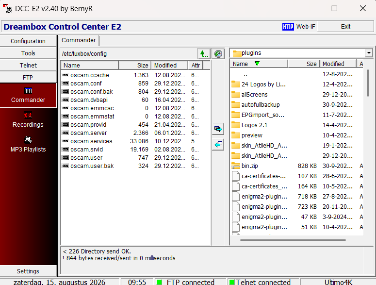

Heb je iets aan printscreens van Global, Loadbalancer, Dvbapi etc.?
gewoon het hele mapje
zippen of arcken en hier plaatsen

Dit fenomeen is ook erg standaard bij gebruik van een c-lijntje. Bij gebruik van een eigen kaart komt dit eigenlijk nooit voor..Ook is de OScam.services veel te groot voor 1 kabel provider (zijn maar 296 entries) incl. radio…
Als je de .bak bestanden verwijdert, freezed het dan ook nog?
