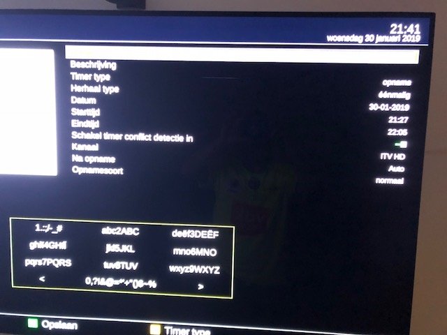

Als ik bij de timers een opname ingeef kan ikd e locatie niet kiezen.

Tonskidutch, dus als ik de timer via de epg instel, dan moet ik daar ergens de opnamelocatie kunnen kiezen? Daar heb ik gisteren achter gezocht, maar ook daar niks gevonden.

per EPG / timer de opnamelocatie vastleggen is standaard in elk mij bekend image

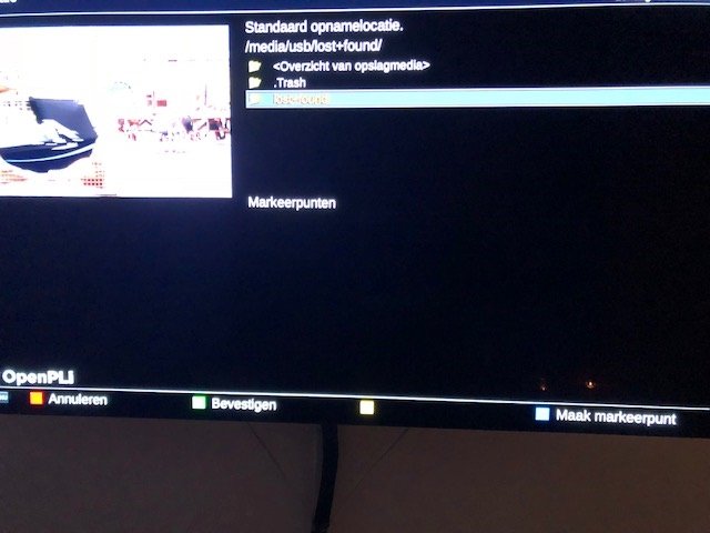

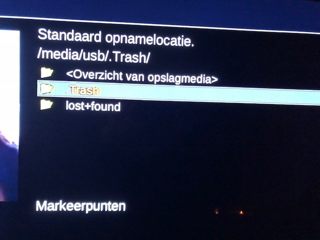

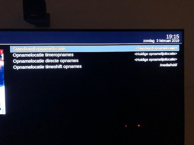

Eureka, ik heb de opnamelocatie gevonden, waar ik ze kan veranderen.
Enkel kwam het er nu weer op neer dat het in trash terecht kwam.
Onderstaand wat foto’s. Staat het nu juist voor naar externe HDD op te nemen? (zie laatste foto)

Dat moet je veranderen en dat heb ik hieronder getest. Getest dus dat als je ‘gebruikersinstellingen’ niet op Expert hebt staan, dat je dan inderdaad de opnamelocatie bij een timer niet kan kiezen, dus als die wel op Expert staat kan het wel.

Menu, Instellingen, Systeem, Expert instellingen, Opnamelocaties
Dat klopt, maar denk dat het pas ging vanaf openpli 7.0

Nee hoor, werkt ook op OpenPLi 6.2
