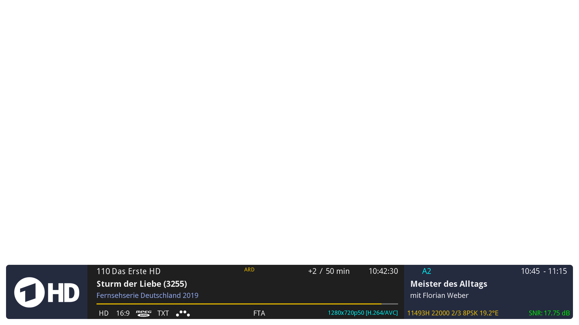

ik had de 88 cm schotel hier ook afgestemd met de box ipv signaalvinder en de ARD HD en ZDF HD sprongen hier binnen aan 14 db.Op mijn duo2 en octagon SF8008

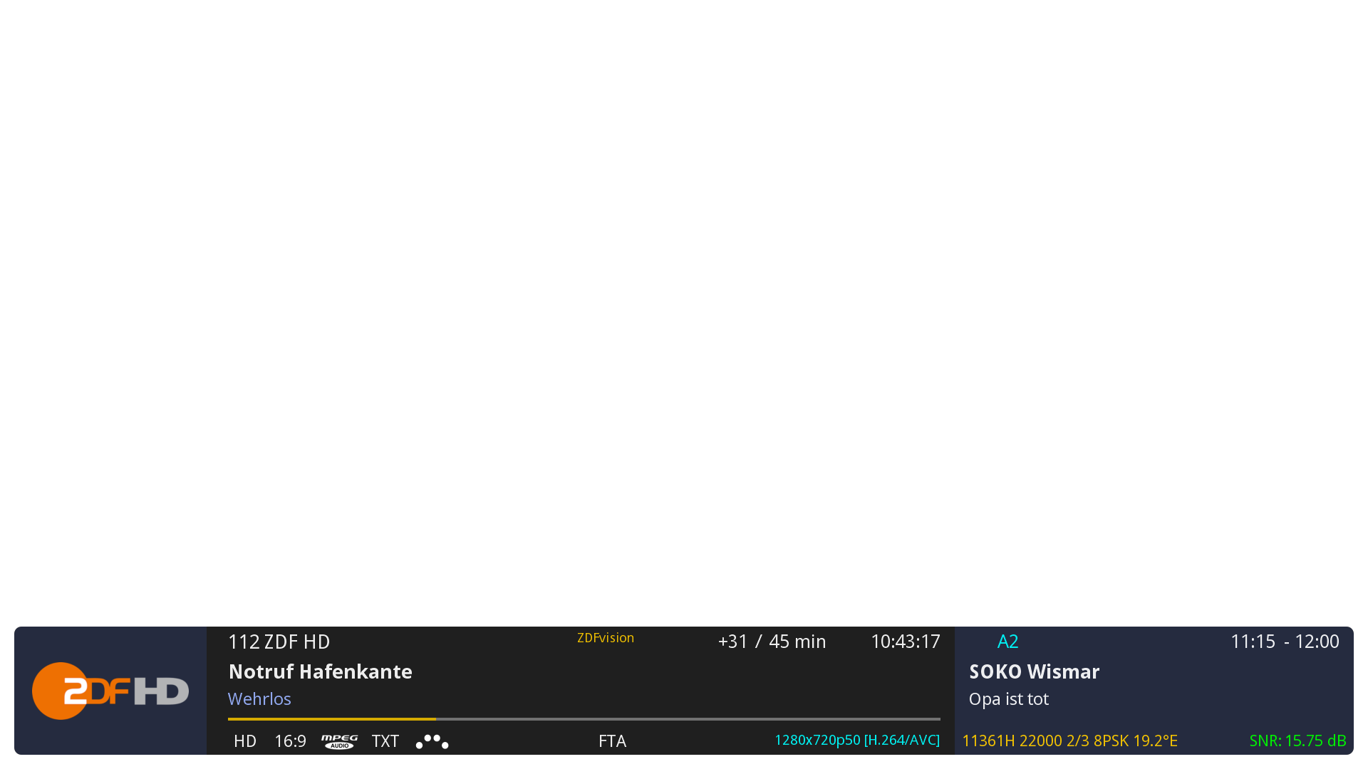

Op men Kathrein CAS 90 heb ik DB waardes voor ARD HD 17,75 en voor ZDF HD 15,75 en dat met een DM920.:star_struck:
logisch als je schotel op 19E staat afgesteld mss.Mijne stond op 23.5 afgesteld.Nu op de gibertini 100 die eveneens op 23.5 staat afgesteld haal ik 17.9 db.Was dus een goede keuze wat groter te gaan en door de goede berekeningen van sprietje hem juist kunnen afstellen.
