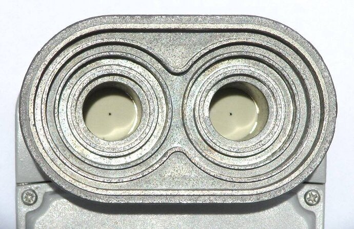

Tja, helaas moet ik constateren dat die man van die winkel maar weinig verstand van lnb’s heeft. Voor een schotel van 60cm bestaan duo-lnb’s maar dan mogen de koppen nooit los van elkaar staan. Ze moeten zo dicht tegen elkaar staan dat de scalarringen in de feedhorn in elkaar overvloeien, zie bijlage.

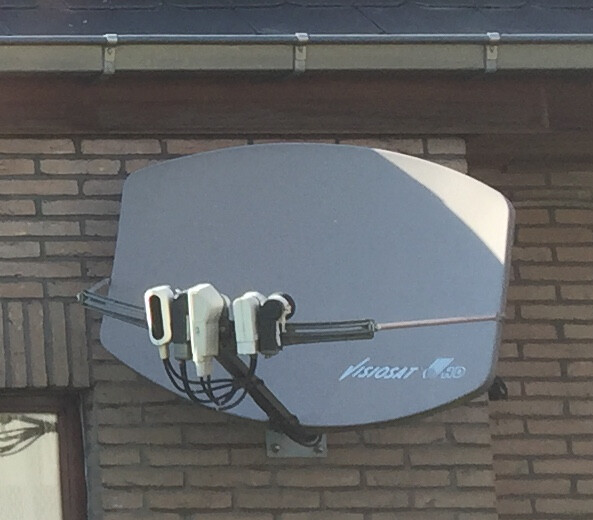

Ja, dat is een hele mooie multifeed schotel, de Visiosat BigBisat.

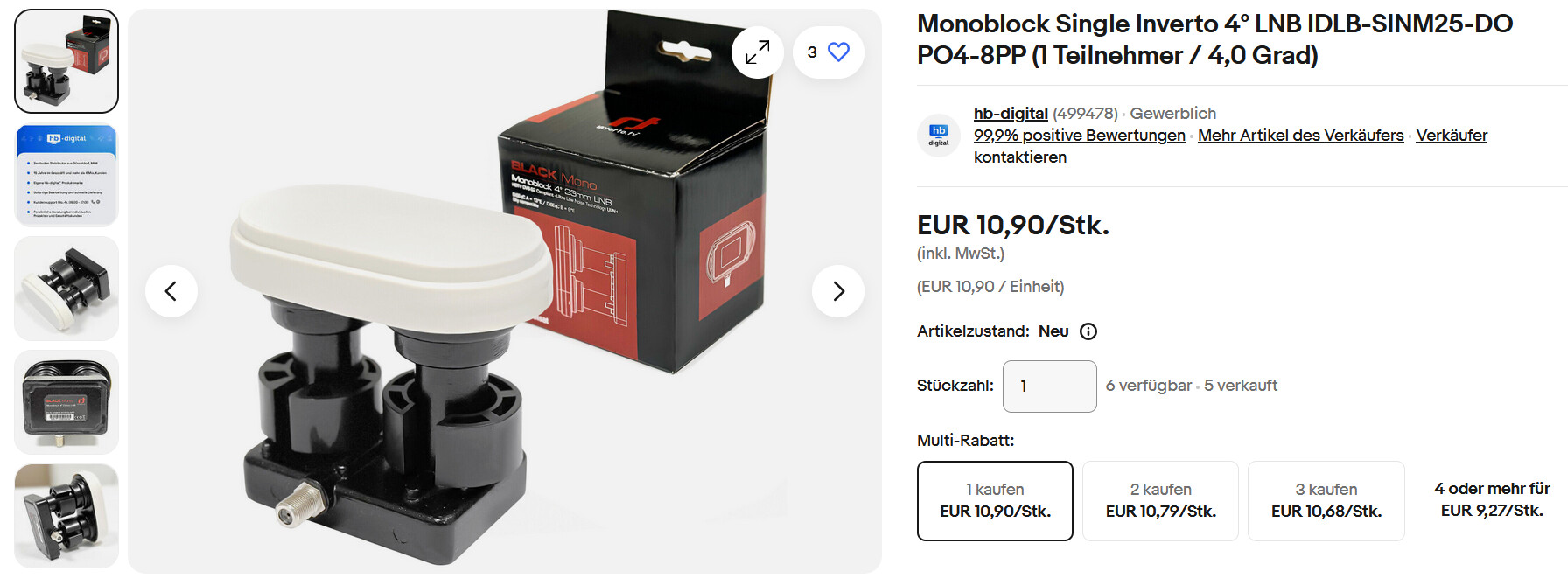

Tegenwoordig na de fec-wissel van 2/3 naar 3/4 is een schotel van 60x65cm aan de krappe kant voor de ontvangst van TV Vlaanderen en Canal Digitaal. Beter is een wat grotere schotel. Het probleem is echter dat de lnb-fabrikanten duo-lnbs maken voor schotels van 60x65cm en voor schotels van 85x95cm. Dat is best een forse stap want een schotel van 85x95cm is best een flinke jongen en eigenlijk hoeft die nou ook weer niet zo groot te zijn. Die tussenmaat die bestaat de oude triax 78 (nu heet die tegenwoordig Triax 80) zou prima zijn. Helaas passen daar de bestaande duo-'voor de Tjechische markt duo-lnbs bestaan voor schotels van 70cm breed met 2 aansluitingen. Inverto heeft een nieuw 4 graden monoblock op de markt gebracht, de IDLB-SINM25-DOPO4-8PP, zie: https://www.inverto.tv/lnb/100/single-monoblock-23mm-lnb-40-for-80cm-dish
Op de tekening zie je dat de overall-maat over de koppen 107,5mm is. Trek daar de kopdiameter van 59,5mm van af en je weet dat de koppen 48mm van elkaar staan. Dat ligt mooi tussen de duo-lnbs voor schotels van 60cm breed (=38mm) en schotels van 85cm breed (53-55mm). Deze zou ideaal passen op een schotel van 75cm breed voor de ontvangst van de Astra 19,2 en Astra 23,5 maar met de kop van de 23,5 in de klem is deze ook zeker goed te gebruiken op een Triax 78 (80).
Ik zie dit 4 graden monoblock in Duitsland al te koop voor €10,90.
De Visiosat bigbisat is eigenlijk de mooiste schotel ooit. Tenzij je de meest bizarre zwakke satellieten wilt ontvangen, want dan zijn er andere gigantische schotels.
Nee, de allermooiste schotel ooit is de wavefrontier T90 ![]()

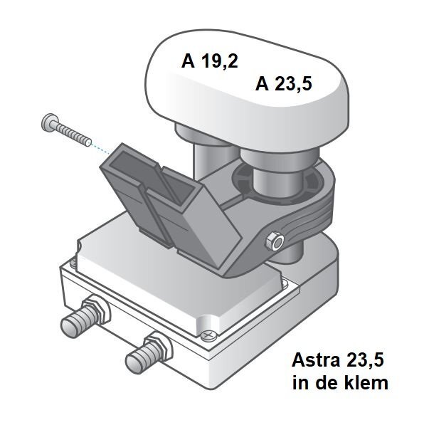

Voor je locatie in Frankrijk moet het monoblock 20 graden schuin gezet worden, zie bijgevoegde hoek.
De kop van de Astra 23,5 in de lnb-klem en de vrij hangende kop van de A19,2 lager dan de kop in de klem. De schotel uitrichten op de Astra 23,5. De elevatie van de schotel moet dan op ongeveer 35 graden staan om de satelliet te vinden.
En let op, bij het 4 graden monoblock is de oostelijke satelliet diseqc-positie A en de westelijke satelliet diseqc-poitie B. Dat betekend dus dat de Astra 23,5 diseqc-positie A heeft en de Astra 19,2 diseqc-positie B. Dat is dus juist andersom dan bij ons gebruikelijk. Als er dus geen diseqc-commando (A of gegeven wordt door de satellietontvanger omdat je de ontvanger nog niet hebt ingesteld, zal het monoblock dus signaal geven vanaf de 23,5 kop. In ieder geval handig bij het uitrichten van de schotel.
