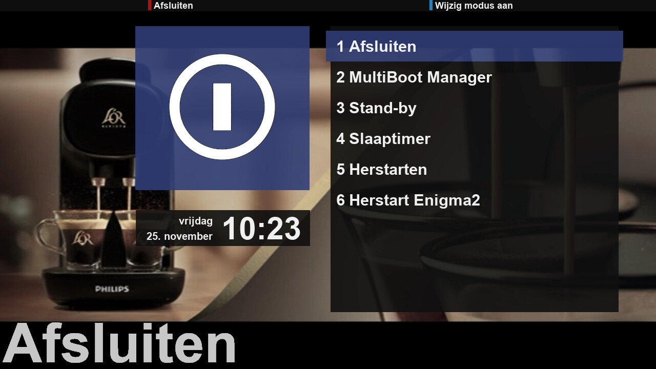

De bootable images verschijnen dan in bovenstaand menu onder de knop multiboot manager.
Er is ook een tool multiboot flash online v 5.3 by madhouse. Kan je ook flashen\installeren maar dan via je groene knop, hoef je niet te booten naar je recovery menu.
