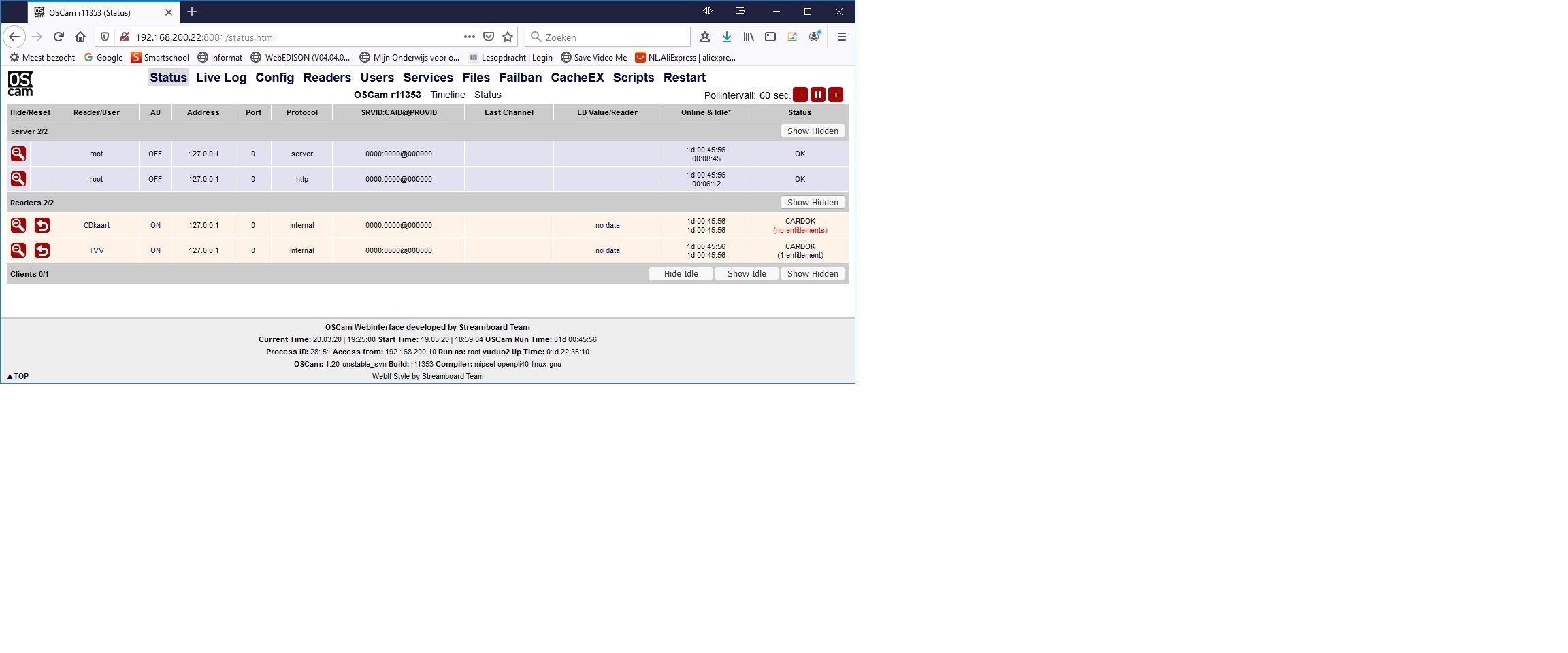

We hebben al jaren een abo op TVVlaanderen en CanalDigitaal. Oorspronkelijk met CCCam maar nu al geruime tijd en tot grote tevredenheid met OSCam. Aan de configuratie is al zeer lange tijd niets meer gewijzigd. Maar nu sinds begin deze maand geen beeld meer op CanalDigitaal (No entitlements). TVVlaanderen werkt nog gewoon en de entitlements daar staat op 0100:00006C en 2020/05/14. Heb alles driedubbel gecontroleerd en de enige conclusie die nog kan volgens mij is dat de kaart defect is (oranje SECA-kaart). Maar in de OSCam webinterface wordt aangegeven dat de “CARDOK” is (zie bijlage). Heb al driemaal heractivatie van de kaart aangevraagd (telkens twee uren gewacht), maar geen beeld.
Ik vermoed dus dat ik CanalDigitaal moet contacteren om de kaart om te ruilen. Maar hoe pak ik dit aan zodat alles gewoon gaat blijven werken? Heb in de huiskamer een Vu+Duo2 met de twee kaarten. Deze worden intern gedeeld naar een Vu+Duo2 in de slaapkamer. SoftCam op beide ontvangers is OSCam r11353. Ik ben bang dat CanalDigitaal gaat proberen een CI+ module aan te smeren waardoor intern delen dus niet meer mogelijk zal zijn. Is mijn vrees terecht? Of ga ik gewoon een nieuwe oranje kaart kunnen krijgen of aankopen?

de kaart al eens uitgehaald en terug ingestoken ???
ja zeker. Zeker 10 keer. Heb de kaarten ook al in een andere ontvanger gehad (buurman). TVVlaanderen werkt daar, CanalDigitaal niet. Ook een heractivatie in die andere ontvanger gaf geen beeld.
De kans dat deze defect is is niet zo heel groot. Op zich zijn er nog Seca3 kaarten, maar de kans is aanwezig dat ze het zullen proberen. Uiteraard gewoon pertinent weigeren. Je zou zelfs kunnen dreigen om dan maar op te zeggen. Er is nog geen geval bekend dat ze dan geen bakzeil halen.

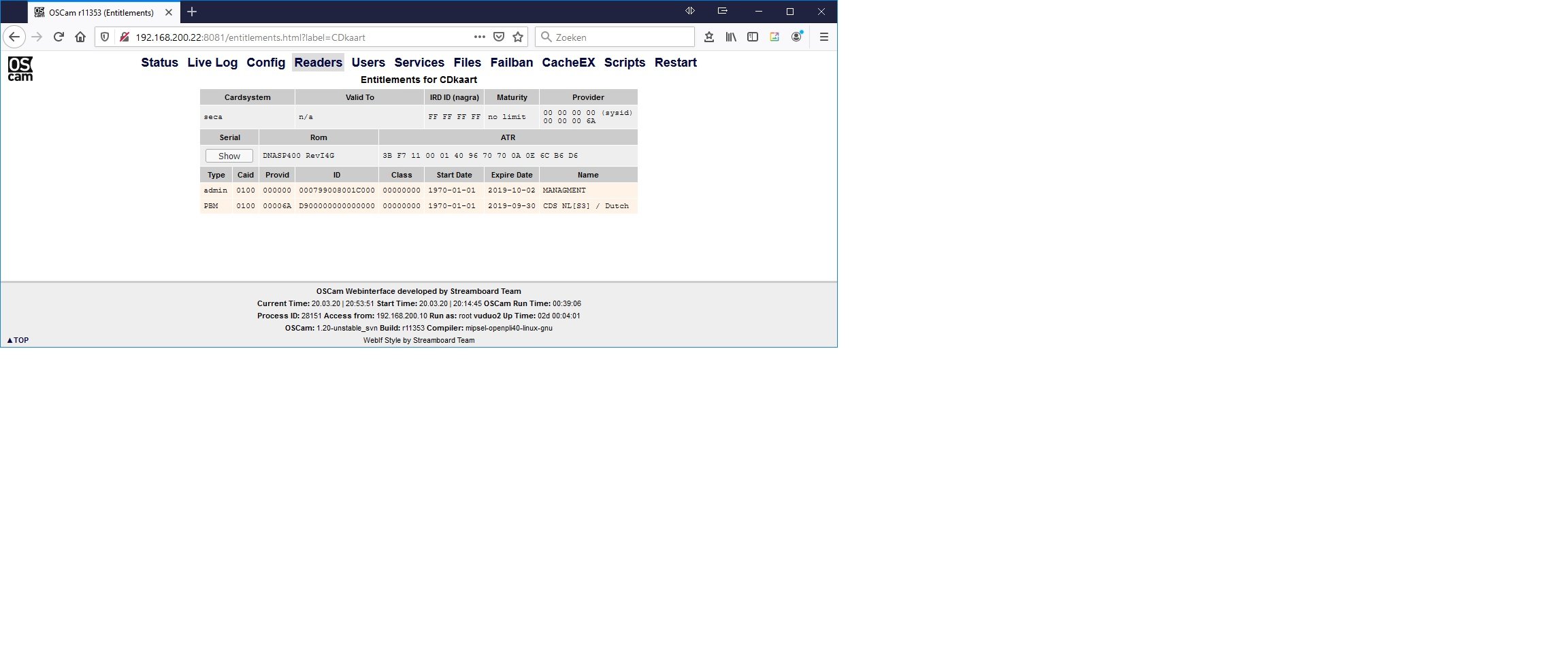

Klik in OScam op Readers en selecteer de CDkaart. Klik op de rode ‘i’.. Kijk even wat er bij PBM staat. Maak liefst een foto van de getoonde status..
Hieronder de status van de CanalDigitaal kaart.
Het lijkt erop dat de kaart sinds oktober 2019 geen updates heeft gehad.
Hmmmmm. Die waarden verbazen mij.. Er staat een management datum op van oktober 2019 en een flink pakket. Ga je me nu vertellen dat je dit pas na 5 maanden hebt ontdekt???

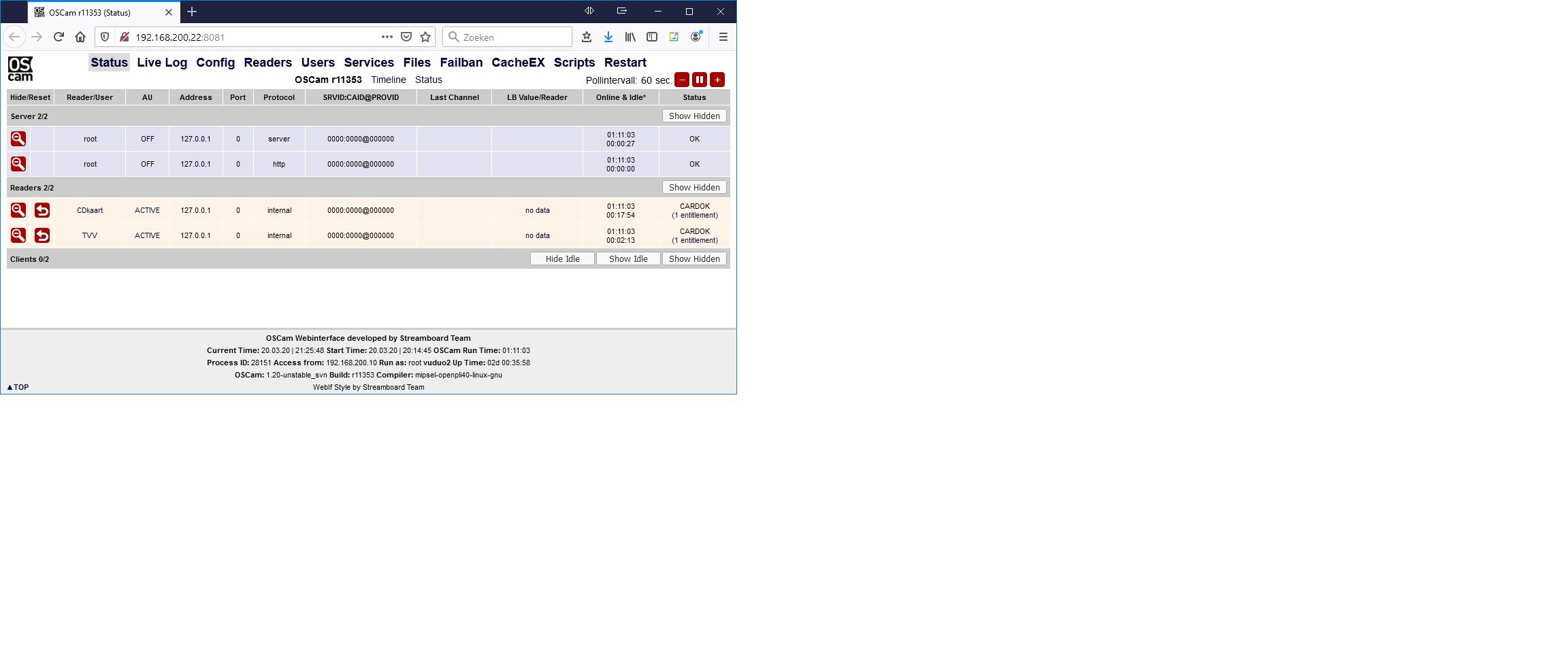

Heb net nog even de kaart uit het toestel gehad om de kaartnummer te noteren om nogmaals een heractivatie aan te vragen (5 minuten geleden). En nu geeft hij ineens wel beeld. Hoe kan dit? Het terugplaatsen van een backup van OpenATV kan toch nooit een kaart overschrijven met gegevens uit het verleden of kan dit wel? Want iets anders is er echt niet gebeurd op de ontvangers? Hieronder opnieuw de status van de CanalDigitaalkaart zoals die nu is.
Geeft nu ook entitlement aan 0100:00006A en 2020/05/21 op de kaart.

Fijn dat je heractivatie de rechten goed op de kaart heeft gezet.
Het enige wat kan is dat er een stream mét EMM’s naar de Duo2 is gestuurd en die de kaart heeft teruggeprogrammeerd. Hoogst onwaarschijnlijk, maar technisch mogelijk.. EMM’s worden bewaard door de cache van OScam… Bij een herstart van de reader komt dat vanzelf op de kaart..
