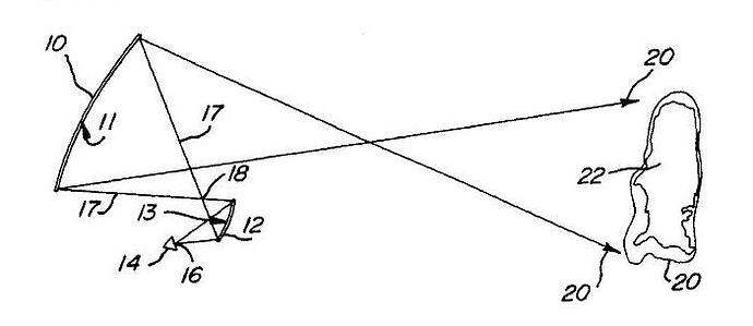

De Astra 2D is echter wel al ongeveer 15 jaar oud. Toen was men nog niet zo goed in staat footprints te maken die een zeer complex afstraalpatroon hadden. Dat kwam omdat vroeger alleen de hulpreflector voorzien was van een bepaalde oneffenheid om niet een ronde of ovale footprint te krijgen vanwege de schuine projectie, maar een zeer grillig gebied die alle gewenste landen dekt. Die aanpassing van de hulpreflector noemt men: Hughes Shaped reflector, zie afbeelding 1.

Maar met die aanpassingen in de reflectors, kan men het afstraalgebied wel breder, hoger en grilliger maken maar nauwelijks kleiner. Daarom is de Hughes-techniek niet zo interessant voor een spotbeam, wel voor de brede beams die ook aan boord zijn van de Astra 2F satelliet.
