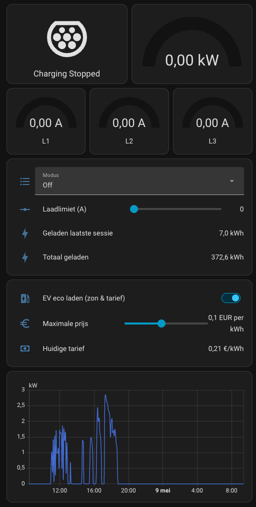

Bij mijn vader heb ik een smartEVSE geautomatiseerd in combinatie met Zonneplan dynamische tarieven. Het solar laden en schakalen tussen 1 en 3 fasen doet de smartEVSE zelf, het omschakelen van solar naar ‘eco’ laden, doe ik met een automatisering:
alias: "SmartEVSE: Slim op zon en op basis van prijs laden" description: \>- Geeft prioriteit aan zonne-energie. Vult aan met netstroom indien goedkoop. Bevat wait\_for\_trigger logica om betrouwbaar uit te schakelen wanneer de omstandigheden verslechteren of de auto wordt ontkoppeld. triggers: - alias: "UITLEG: Trigger als zonne-energie hoog genoeg is om op zon te laden" trigger: template value\_template: \> {{ states('sensor.envoy\_122032061328\_current\_power\_production') | float(0) \> 1.6 and states('sensor.zonneplan\_current\_electricity\_tariff') | float(0) \>= 0 }} for: "00:02:00" - alias: \>- UITLEG: Trigger als het tarief laag of negatief is, mits eco laden aan staat trigger: template value\_template: \> {{ (states('sensor.zonneplan\_current\_electricity\_tariff') | float(0) \< states('input\_number.ev\_charge\_price\_threshold') | float(0) and is\_state('input\_boolean.ev\_eco\_laden', 'on') and states('sensor.envoy\_122032061328\_current\_power\_production') | float(0) \< 1.4) or (states('sensor.zonneplan\_current\_electricity\_tariff') | float(0) \< 0) }} for: "00:02:00" - alias: "UITLEG: Controleer de status wanneer Home Assistant opstart" trigger: homeassistant event: start - alias: \>- UITLEG: Controleer de status wanneer de automatiseringen opnieuw worden geladen trigger: event event\_type: automation\_reloaded - alias: \>- UITLEG: Trigger alleen bij wijziging naar relevante plug statussen om constante attribuut-restarts te voorkomen trigger: state entity\_id: sensor.smartevse\_evplugstate to: - Connected - connected - Disconnected - disconnected - Charging - charging actions: - alias: \>- UITLEG: Bepaal in welke modus we moeten starten. Als condities falen, val terug op Off. choose: - alias: "UITLEG: Voorwaarde voor Solar - Hoog zonnevermogen EN auto ingeplugd" conditions: - alias: \>- UITLEG: Check of de auto is aangesloten (hoofdletterongevoelig om fouten te voorkomen) condition: template value\_template: \> {{ states('sensor.smartevse\_evplugstate') | lower in ['connected', 'charging'] }} - alias: \>- UITLEG: Check of we op dit moment aan de zonne-energie criteria voldoen condition: template value\_template: \> {{ states('sensor.envoy\_122032061328\_current\_power\_production') | float(0) \> 1.6 and states('sensor.zonneplan\_current\_electricity\_tariff') | float(0) \>= 0 }} sequence: - alias: "UITLEG: Zet de SmartEVSE lader in Solar modus" action: select.select\_option target: entity\_id: select.smartevse\_mode data: option: Solar - alias: \>- UITLEG: Voorwaarde voor Normaal laden - Gunstig tarief EN auto ingeplugd conditions: - alias: \>- UITLEG: Check of de auto is aangesloten (hoofdletterongevoelig om fouten te voorkomen) condition: template value\_template: \> {{ states('sensor.smartevse\_evplugstate') | lower in ['connected', 'charging'] }} - alias: \>- UITLEG: Check of we op dit moment aan de lage tarieven criteria voldoen condition: template value\_template: \> {{ (states('sensor.zonneplan\_current\_electricity\_tariff') | float(0) \< states('input\_number.ev\_charge\_price\_threshold') | float(0) and is\_state('input\_boolean.ev\_eco\_laden', 'on') and states('sensor.envoy\_122032061328\_current\_power\_production') | float(0) \< 1.4) or (states('sensor.zonneplan\_current\_electricity\_tariff') | float(0) \< 0) }} sequence: - alias: "UITLEG: Zet de SmartEVSE lader in Normal modus" action: select.select\_option target: entity\_id: select.smartevse\_mode data: option: Normal default: - alias: \>- UITLEG: Als de auto niet is ingeplugd of condities slecht zijn, zet de lader op Off. action: select.select\_option target: entity\_id: select.smartevse\_mode data: option: "Off" - alias: \>- UITLEG: Stop de automatisering direct, want we hoeven niet te wachten op een afschakel-trigger. stop: Geen geldige laadcondities of auto niet verbonden. - alias: \>- UITLEG: De lader is ingeschakeld. Blijf hier wachten op een reden om te stoppen. wait\_for\_trigger: - alias: \>- UITLEG: Wacht tot de prijs te hoog wordt EN de zonne-energie te laag is, voor minimaal 5 minuten trigger: template value\_template: \> {{ states('sensor.zonneplan\_current\_electricity\_tariff') | float(0) \>= states('input\_number.ev\_charge\_price\_threshold') | float(0) and states('sensor.envoy\_122032061328\_current\_power\_production') | float(0) \< 1.4 and states('sensor.zonneplan\_current\_electricity\_tariff') | float(0) \>= 0 }} for: "00:05:00" - alias: \>- UITLEG: Wacht tot de stekker uit de auto wordt gehaald (hoofdletterongevoelig via specifieke statussen) trigger: state entity\_id: sensor.smartevse\_evplugstate to: - Disconnected - disconnected - alias: "UITLEG: Wacht tot de eco-modus wordt uitgezet tijdens netstroom-laden" trigger: template value\_template: | {{ is\_state('input\_boolean.ev\_eco\_laden', 'off') and states('sensor.envoy\_122032061328\_current\_power\_production') | float(0) \< 1.4 and states('sensor.zonneplan\_current\_electricity\_tariff') | float(0) \>= 0 }} for: "00:01:00" - alias: \>- UITLEG: Een van de stopcondities is bereikt. Schakel de lader definitief uit. action: select.select\_option target: entity\_id: select.smartevse\_mode data: option: "Off" mode: restart
En aan de voorkant ziet dat er zo uit:
