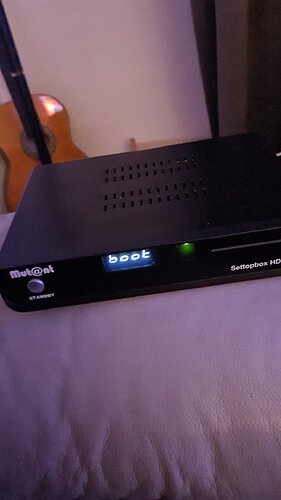

wie kan me helpen om mutant 1265 te ontgrendelen Ik heb geprobeerd om te reflecteren, maar het werkt niet Bedankt

Bedankt voor je antwoord Ik doe precies dat
USB
flash
boot
en hangt en doet niets

wat is er gebeurd dat het opstarten niet voltooit Ik heb geprobeerd een nieuwe firmware te plaatsen, maar deze accepteert niet.
misschien iets anders om het te laten werken?
alvast bedank
Ik heb verschillende usb’s geprobeerd

Ik heb niets aangesloten Ik heb geprobeerd andere firmware, maar hij wil niet, ik heb hem gedemonteerd en afgestoft

Ik heb verschillende openpli 1265

als je (per ongeluk)tijdens het flashen de procudere onderbreekt,lijkt het mij dat het niks uitmaakt,heb het zelf ondervonden tijdens flashen van tal van ontvangers , tijdens flashen onderbroken,en weer opnieuw geflasht,ging gewoon weer vrolijk verder,want de bootsector is beveiligt(wordt apart weg geschreven)
Probeer eens anders in de map HD1265 het bestandje ‘‘noforce’‘te renamen naar’‘force’’ dan zal die geforceerd worden
Of je hebt misschien een voeding probleem? eventueel de hdd er af koppelen(als die er aan zit),nogmaals je moet wel de juiste img voor je ontvanger hebben,van een andere type zal zeker niet werken.

er gaat slechts één groen lampje branden,
geen rood lampje branden
Welke img gebruik je?(hoop toch wel de juiste voor je ontvanger?kan je gewoon wel flashen en dat de ontvanger daarna na de update in”Boot” blijft hangen?
usefullaliman
's Avonds heb ik het uitgezet en de volgende ochtend vond ik het zo, img is de goede 1265 openpli.
