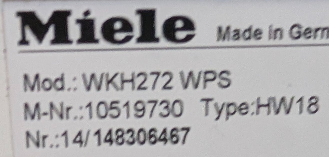

Heb je eventueel nog meer nummers van de machine want W1 duidt volgens mij een hele serie aan. Dan kan ik eens googlen voor je. Elektrotanya staat vaak veel op iig.
Hij staat nu te draaien, als hij klaar is zal ik even een foto maken.

Ik kan zo 123 ook geen handleiding vinden, wel wat forumposts van vergelijkbare machines maar of die ook dezelfde storing hebben kan ik er niet direct uithalen.
https://forum.teamhack.de/thread/78699-miele-w1-excellence-twin-dos-leersensor-defekt/
https://forum.teamhack.de/thread/69437-waschmaschine-miele-wkh122-wps-mit-fehler-0212/
https://forum.teamhack.de/thread/76232-miele-waschmaschine-wkh121-wps-twindos-problem-platinsensor/
Op dit bovenstaande forum heb ik al heel wat oplossingen gevonden voor witgoed problemen.

Bedankt voor je hulp. De sensor is goed, gelukkig maar.
Ik moet de slangen schoonmaken want die zitten dicht. Ik had gehoopt op een tekening waarop ik kon zien wat de volgorde van openen is, maar ik denk dat ik het maar zelf niet uitvogelen.
