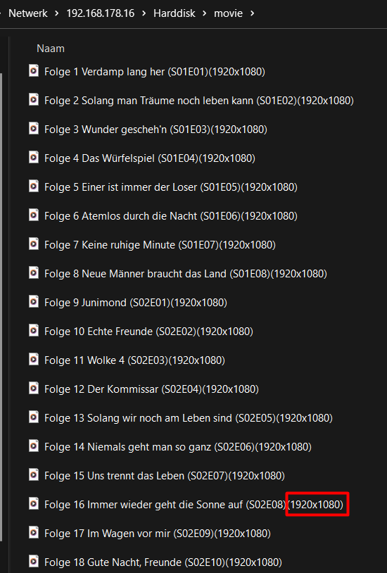

als je de stream kiest, en de beeldkwaliteit ingesteld hebt druk je op de groene knop en het wordt direct opgenomen op je harddisk
het lijkt even of je box crasht maar de opname staat op je HDD
dus je kunt ook later nog kijken naar die .ts
succes met al die leuke series en films (meestal zonder reclame onderbrekingen)

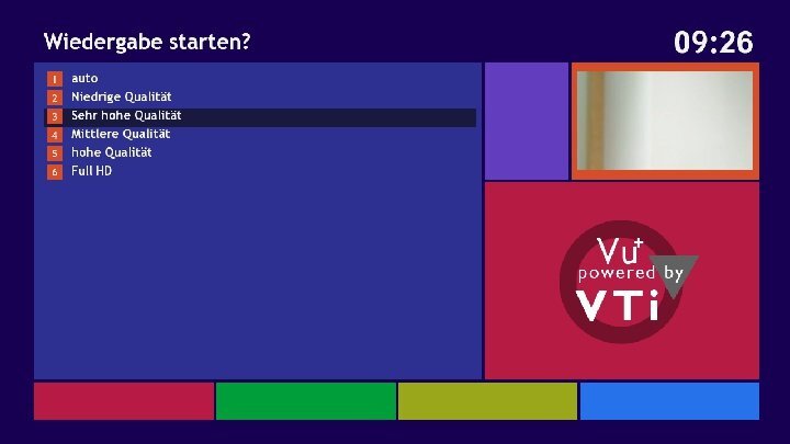

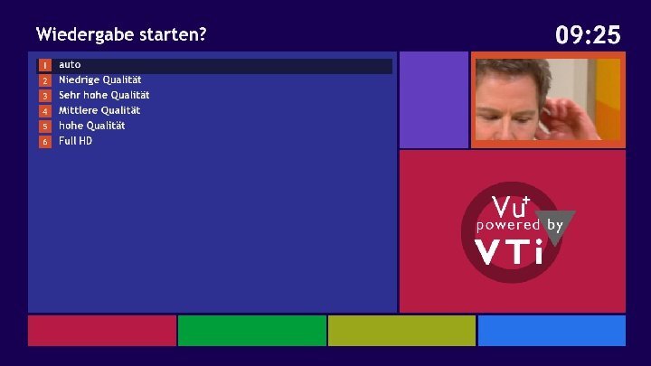

je kiest een stream
ziet groen als de download knop
dan wordt gevraagd naar de resolutie
je kiest een middels pijl hoog of omlaag
en als je dan op oké klikt zie je de download balk rechts boven de beschrijving met MB’s en de resterende duur

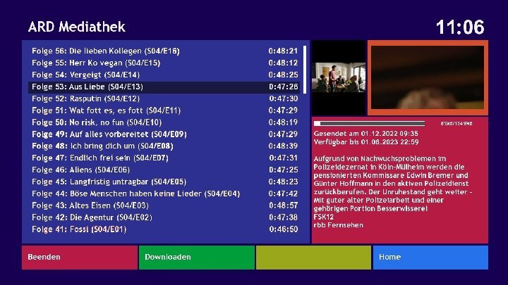

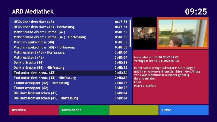

zo ziet het dan uit
en
kan ook op de default skin 1080P
