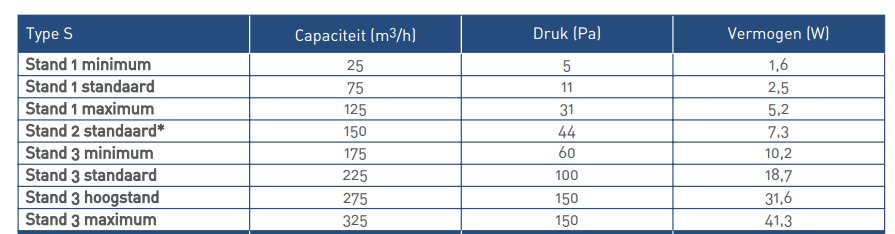

Hier toch even de opgenomen vermogens;
Voor het opgenomen vermogen hoef je hem niet uit te zetten, nee het
gaat om de buitenlucht die je extra moet verwarmen, heb je dat ervoor
over… ?

Stand 1 is heel rustig en zoals hierboven te zien, slechts enkele Watts.

Voor de vervanging van de mechanische ventilator is in die periode een verbruik van gemiddeld 0,561 kWh gemeten.
Na vervanging was het verbruik in dezelfde periode 0,481 kWh dus in 6 uur een verschil van 0,08 kWh.
Per 24 uur dus een besparing van 0,32 kWh en op jaarbasis 117 kWh.
In geld uitgedrukt bij een kWh prijs van € 0,23 zou dit op jaarbasis een besparing opleveren van € 27,=, dus nogal een verschil met de opgegeven € 60,= per jaar.
Nu zullen de verbruikscijfers nooit helemaal kloppen want daarvoor zou het verbruik van de ventilator zowel voor als na de vervanging separaat moeten worden gemeten en dat is immers niet mogelijk.
Ik denk echter dat de berekende besparing van € 27,= per jaar reëel te noemen is tenzij ik iets over het hoofd zie.
