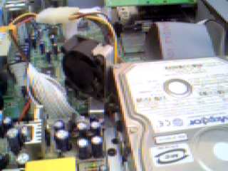

ik heb een fan in mijn dreambox en werkt goed…
je hebt aleen een moltek -y conector nodig die je tussen de hd en voeding zet zodat je je fan aankunt sluiten
tip koop eerst een fan… (want bij mij zat die conector er al bij in !!)
gaat heeg makenlijk je moet wel ff kijken of de voeding het aan kan…
ik weet niet hoe dat bij de extreme zit
een ventilator is niet zo veel maar toch…
kijk eens
Dreambox met ventilator
voor foto’s en toxic bevindingen.. :+1:

ik heb er 2 koelfans in geplaatst
1 kleintje van 0,3w onder de harde schijf;
eerst ook enkele gaten geboord in onderzijde hardeschijf houder voor lucht circulatie.
andere van 0,9w geplaatst tussen voeding en harde sch.
gericht naar mb.
na 11 uur opname nog geen blijken van warmte.
geloof ook niet dat het kleine meerverbruik nadelig is
voor de voeding daar ook de harde sch. niet allemaal het zelfde aantal w. hebben.

@Libca
Ziet er goed uit. Zo te zien heb je dus geen externe voeding gebruikt maar de cooler via een y-kabel tussen de harddisk voeding geplaatst.
