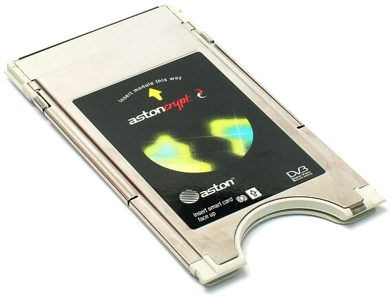

Aston CI module
heb ik altijd gebruikt in een humax Icord HD.

Welke aston is het?
De dual cam?
Of een oudere 1.05 misschien?
Ik denk dat de TS het meest gebaat is bij de aston dual cam (zie plaatje)
omdat deze erg goed overweg kan met de kaart van canaldigitaal.
Rest wel de vraag of deze module ook goed werkt icm zijn decoder.

De aston crypt met software versie 226 werkt in veel ontvangers goed. Voor HD kanalen is versie 226 vereist.
De humax icord werkt beter met een powercam of met diablo met ipnosys 037
Gewoon uitproberen er zijn veel cammen en soms kan het gebeuren dat een bepaalde cam niet overweg kan met een type ontvanger.

Astoncrypt Mediaguard 1.07 module, DVB 2557 voor SECA 3 codering. Software versie 2.26
http://www.aston-france.com/modules/

Probeer hem in te ruilen voor een Aston Seca Dual
Hier een duidelijke afbeelding van de module die je moet hebben, de AstonCrypt 1.07 met software
versie 2.26.
Mascom heeft voor Seca geen licentie en heeft dit ook nooit gehad, CanalDigitaal gaat hier niet mee open.
Kwalitatief een zeer goede CI met regelmatig een software update via OTA en te gebruiken voor Cryptoworks, Irdeto (1 en 2), Conax, Betacrypt, en Alphacrypt.
OK. Dus toch de verkeerde kaart. Het is inderdaad dezelfde als geplaatste foto door Moderator (Gerard). Had zelf ook al eens gekeken bij de Kathrein en deze verwijzen inderdaad naar Sky Germany. Ik zal de kaart retour zenden. Wat ik niet begrijp - mijn kennis schiet hierin tekort - dat een CI-module niet standaard de cards kan ontcijferen. Je zou verwachten dat een Kathrein 940sw voldoende heeft aan een ‘standaard’ slot waarin diverse kaarten kunnen. Sprietje geeft een afbeelding van de juist module. Hoe kom je zoiets aan de weet? Zijn er bijvoorbeeld tabellen of overzichten van? Wat kost zo’n CI-module?
