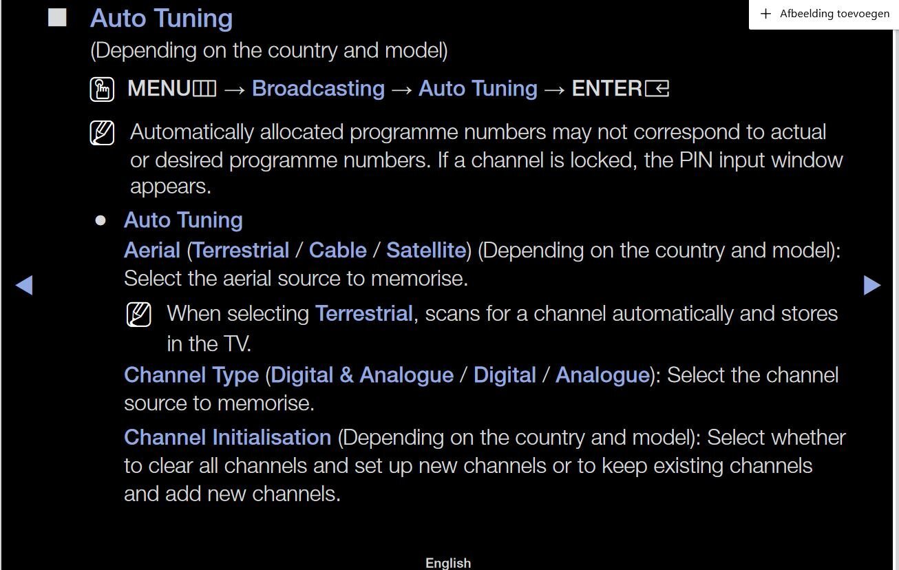

Ik had overal gezocht, vond niets. Kwam hier toch nog dit tegen:
My TV have on bottom something like " Channel initialisation" option
P.S.: mogelijk geeft dit het antwoord
What is Samsung TV initialization?
Channel Initialisation (Depending on the country and model): Select whether to clear all channels and set up new channels or to keep existing channels and add new channels.

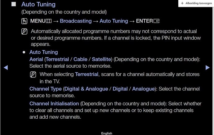

Ik vond in een handleding: UE32N4000AKXXU_UserManual1[1].PDF
Ik werk soms wat met microcontrollers. Een aangesloten device start je in het programma op met INIT, dan heb je een basisinstelling; je begint dan met een schone lei. Ik denk nu dat “Initiliasation” = ON dat doet, zou dus de oude lijst moeten wissen.
Bij “Initialisation” = OFF zouden dan alleen nieuwe zenders toegevoegd worden (misschien wordt een eerder bezet kanaalnummer in de lijst wel overschreven?).
