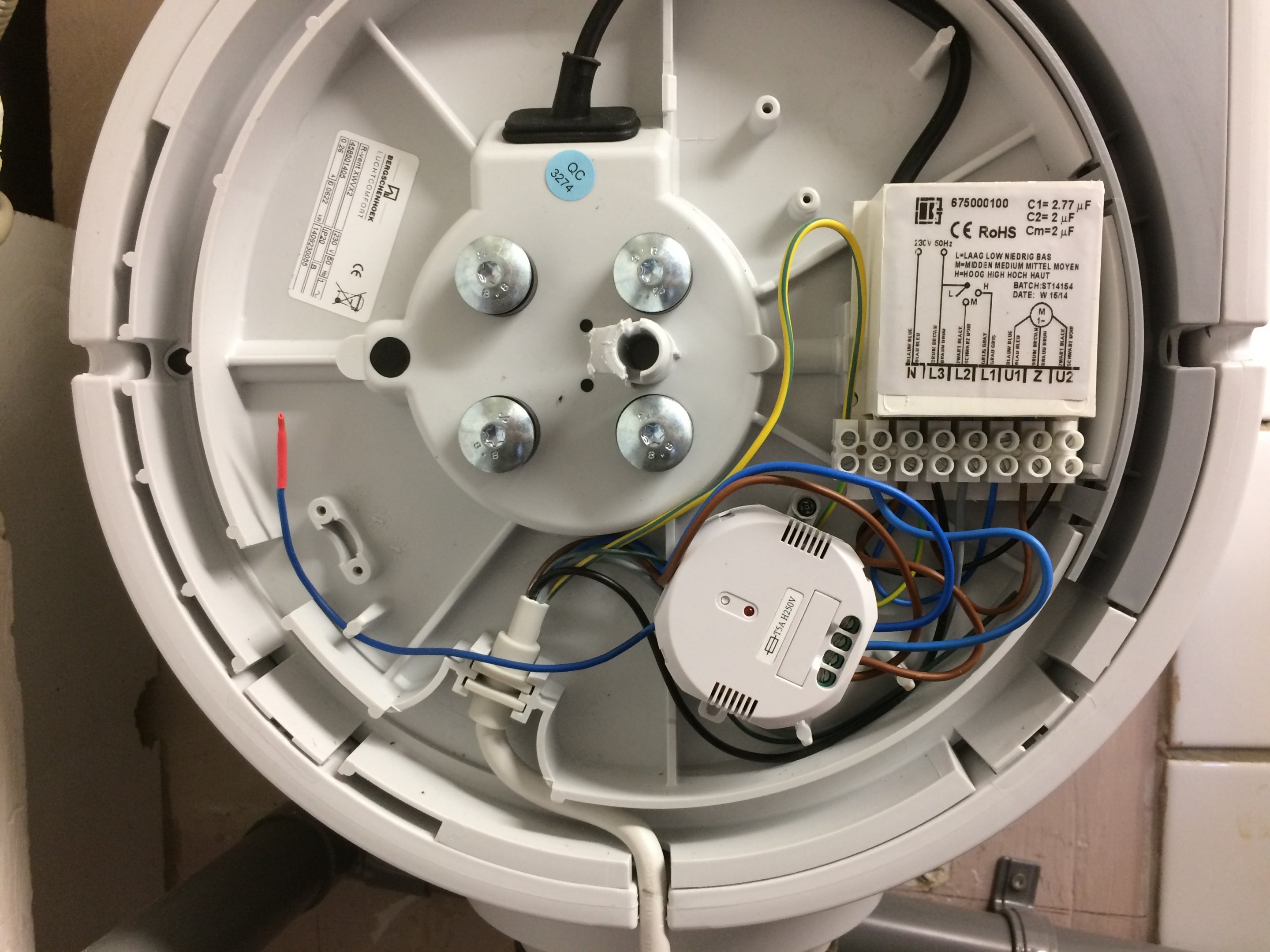

Bij mij werkte soms enkele schakelaars niet en dan weer wel, de stopcontact schakelaars, Klik Aan Klik Uit, zoals de ACD3500 en de ACM1000 heb ik van externe antemnnes voorzien, bij de ACD stopcontact schakelaars de nieuwe antenne draad aan de binnenkant van de kast omhoog gebogen en de kast zo laten volgen en zo werken de meeste schakelaars beter dan voorheen. (schakelaars genoeg in huis zoals je hier onder kunt zien)
De eigen antenne desolderen en een antenne draad van 16.7 cm, stugge koperdraad, er in gesoldeerd, bij die schakelaars zijn er geen problemen meer geweest dat ze niet goed schakelden op het aan- of uitsignaal.
Ventilator op zolder gaf ook af en toe geen reactie en na de veranderde antenne, blauwe draadje mer rode puntje, heeft deze geen problemen meer gegeven.
Het stukje rode krimpkous aan het einde van de antenne vanwege het gegeven dat er dus wel spanning op kan staan en dat voelt niet prettig aan, ook het antenne draadje op de foto is nu recht naar beneden waar ook de voedingskabel loopt.
Het wil ook wel eens helpen als je de schakelaar (ontvanger) onderste boven in het stopcontact plaatst, dit uitgeprobeerd met een schakelaar in een goed en geaard verlengsnoer.
Antenne moet zijn 16.8cm volgens de geleerden en dat is zo uit te rekenen,—> (30000/freq in MHZ / 4) *corr factor (0,97) = lengte in cm (heb ik dus niet van mijzelf).

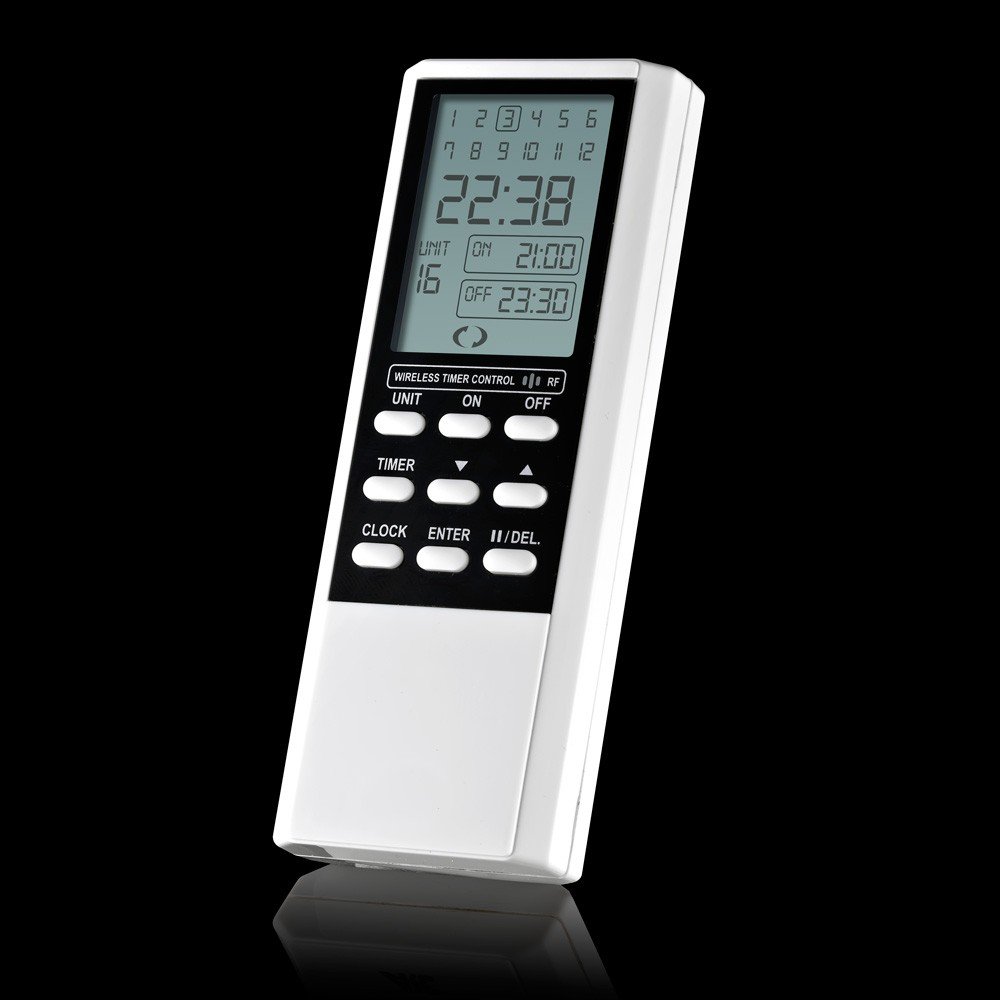

Nee, als afstand bediening heb ik de klik aan klik uit AYCT 102 en die op het plaatje hier onder, verder heb ik alle klik aan klik uit dingen in de apple home zitten, ook de somfy rolluiken.
