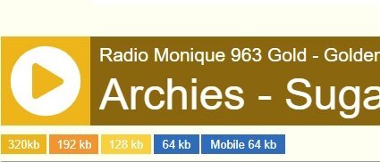

Een station waar ik deze problemen steeds mee heb is radio Monique, jawel uit Nederland. Ik hoor wel dat ze in blokken uitzenden, dus 2 a 3 songs en een jingle ertussen. En daar stopt de radio dan meestal, en na een minuut speelt hij weer. alsof de batterijen weer vol zijn. En zoals reeds vermeld op tel en pc speelt die zonder haperingen. Ik heb reeds een ander modem geprobeerd maar helpt niet.
Ook opvallend is dat men bij die zender de kwaliteit kan instellen, van 64 naar 320 Kbps, extra voor diegene die een slechte internet verbinding hebben denk ik. Maar op internet radio zijn deze instellingen niet mogelijk.
