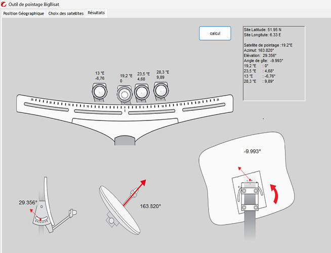

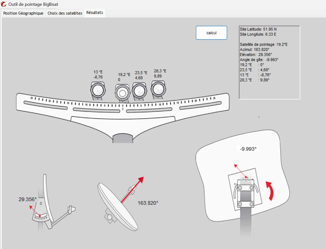

Beste hobby vrienden,
Wie kan mij vertellen wat de optimale instellingen zijn voor een BigBisat met 4 Alps Single lnb’s voor de volgende satellieten:
Astra 1, 2, 3 en Hotbird.
Ontvangst in Ulft.
Bron, zie hier: Big Bi sat Cahors software? - 2 van JDB007
Hier is de berekening van Cahors voor Ulft.

Beste Erwin
De twee lnb’s die het dichtst bij elkaar staan is de Astra 19,2 en 23,5. Die staan op 4,68 graden afstand. Bij de BigBisat vertegenwoordigt elke streep 11,4m afstand. 4,68 graden is dus 4,68x11,4= 53,3mm. Wil je 4 dezelfde lnb’s gebruiken dan mogen de koppen van de lnb dus niet groter zijn dan 53,3mm. De HB-digital single-lnb heeft een kop van 57mm. Die is dus net te groot. Een uitstekende lnb die al meerdere keren als testwinnaar uit de bus is gekomen is de DUR-line Ultra. Deze heeft een kop van 53mm en past dus precies zonder te hoeven smokkelen. Ik zie dat de single-uitvoering in Nederland zo ongeveer €13,66 kost.

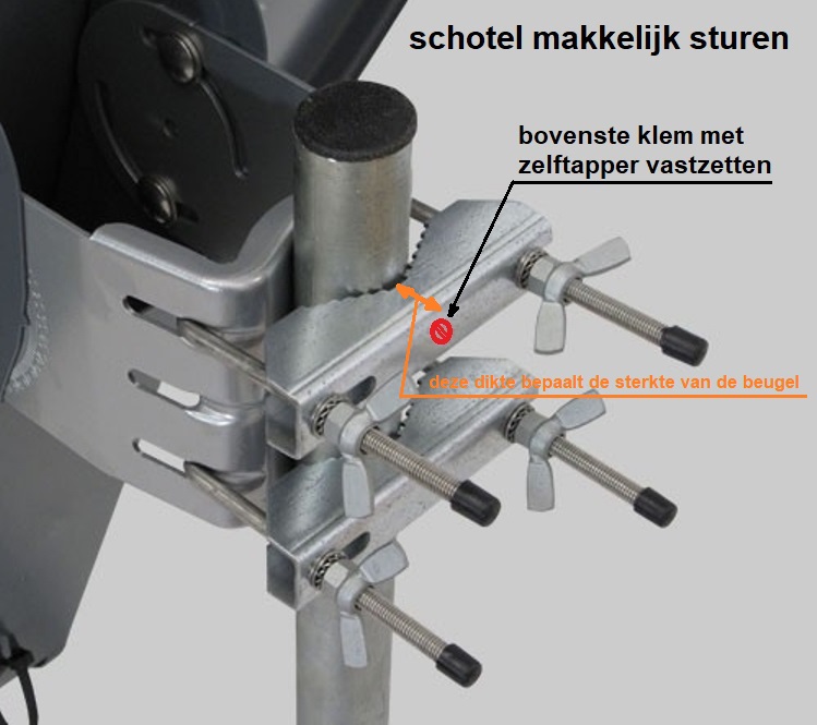

Ik gebruik ook altijd hulpmiddelen om de elevatie van de schotel fijn af te stellen. Maar hoe doe je het nu met de draairichting (azimuth). Heb je daar ook een hulpmiddel voor?
Ja dat is lastig, behalve als je zoals ik hier heb gedaan met een tijdelijke lnb 13E op 0 (midden zetten) waarop de berekening van de Bigsat is gedaan. Herinner mij nog wel met draaibaar toen ik eerst een Triax 1 mtr had en later een 1,2 m Channel Master had. Ik op 0.8 w scherp stelde en dan de mounth een pietsje naar het oosten draaide. Later controleren of het uiterst E (Panamamsat 45E) en uiterst west (Hispasat 30W) iets hoger of lager moest zijn om eventueel bij te stellen. Iets anders zou ik niet weten
NB. eigenlijk had die Cannel Master iets soort gelijks als de draadspanner om de elevatie af te regelen. Weet ook nog dat ik met die 1,2 m, Ch. M. geen betere ontvangst had op de zenders van de Nilesat die hier nipt waren te ontvangen toen, dan daarvoor met de Triax 1 m. Met de zelfde Chapperal flens LNB en poliriser

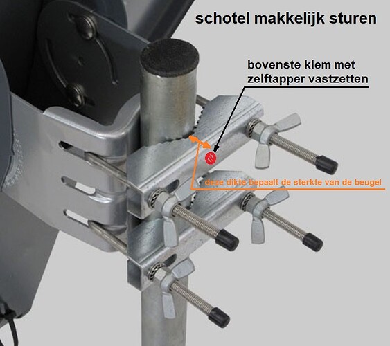

Beste Hansen
De draairichting van de schotel heel makkelijk fijn afstellen is nog veel eenvoudiger dan de elevatie. Als de schotel ongeveer in de goede richting staat zet je de bovenste klembeugel in het midden vast met een zelftapper. De onderste klembeugel zet je los/vast. Door de linkse moer iets aan te draaien en de rechtse moer iets los te draaien, draait de schotel ietsje naar links. Door de rechtse moer iets aan te draaien en de linkse moer iets los te draaien, draait de schotel iets naar rechts. Door deze zelftapper is het ook niet meer mogelijk dat bij een storm de schotel op de mast verdraait wat regelmatig gebeurt. Het kan hooguit zijn dat heel de mast mee verdraait omdat je die niet vast genoeg hebt gezet met de mastbeugels maar ook daar kun je een zelftapper in zetten.
Heeft de zelftapper een kerndiameter van bijv. 4,5mm, dan boor je eerst een gaatje van 5mm in de klembeugel en de mast. Daarna boor je het gaatje in de klembeugel op naar bijna de buitenmaat van de zelftapper.

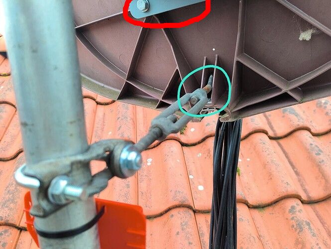

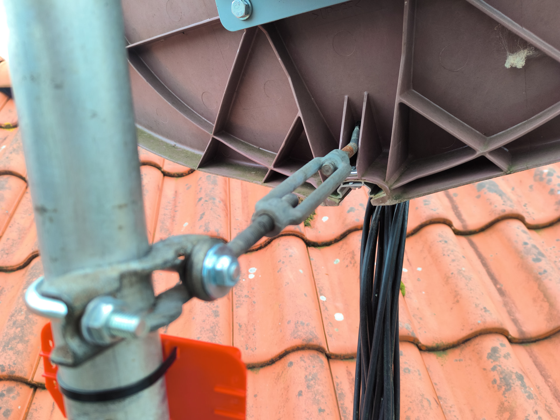

Hallo Hansen , heb je nog een foto van de voorkant van die bigbi schotel. Mijn vraag is hoe heb je die draadspanner aan de voorkant van de schotel vast gezet . Of zit deze vast aan de lnb arm .daar ben ik ook al een tijd mee bezig om zoiets te maken . Kun je eventueel een foto daarvan plaatsen .mvg Ricardo
Ps die lnb arm is best zwaar met maar 4 lnb’s ,als je zoals ik er slecht bij kunt .dan is dat een supper oplossing .mvg Ricardo
Volgens mij zit die draadspanner niet vast aan de schotel maar drukt hij er gewoon tegenaan precies tussen die twee verstevigingsschotes.
Hoy Sprietje, ja misschien ik hoop dat hij er een foto opzet vanaf de voorkant. Ik zelf dacht om een soortgelijk constructie te maken maar dan boven op de klem .
Die zit niet vast maar gewoon tussen de schotten in. Heb er krimpkous en tape om gedaan zodat die er net tussen past. Het gewicht van de schotel drukt hem weer naar beneden met zakken. Als die goed staat bouten vast zetten en dan zit die vast.
Misschien is het een optie om die spanwartel vast te maken aan de strip die er boven zit.
Ik zie er geen noodzaak toe om hem daar vast te maken. Als je de bouten voor de elevatie-instelling los hebt staan komt de schotel vanzelf omlaag. Die spanwartel heeft alleen maar een duwfunctie.
