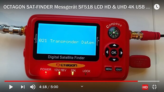

Weet niet welk budget je hebt, maar ik heb recent de sf518 gekocht. Daar kun je de beep gewoon van uitzetten. Jij blij, poesapoesa blij. Aflezen kun je via spectrum analyse of gewoon Q/S.. Misschien een optie?
Daar ik slechtziende ben , ik kan dat scherm letterlijk niet lezen , ik zie wel het schermlicht ,
maar geen letters helaas , te klein scherm , maar de kleurencombinatie is een dik probleem

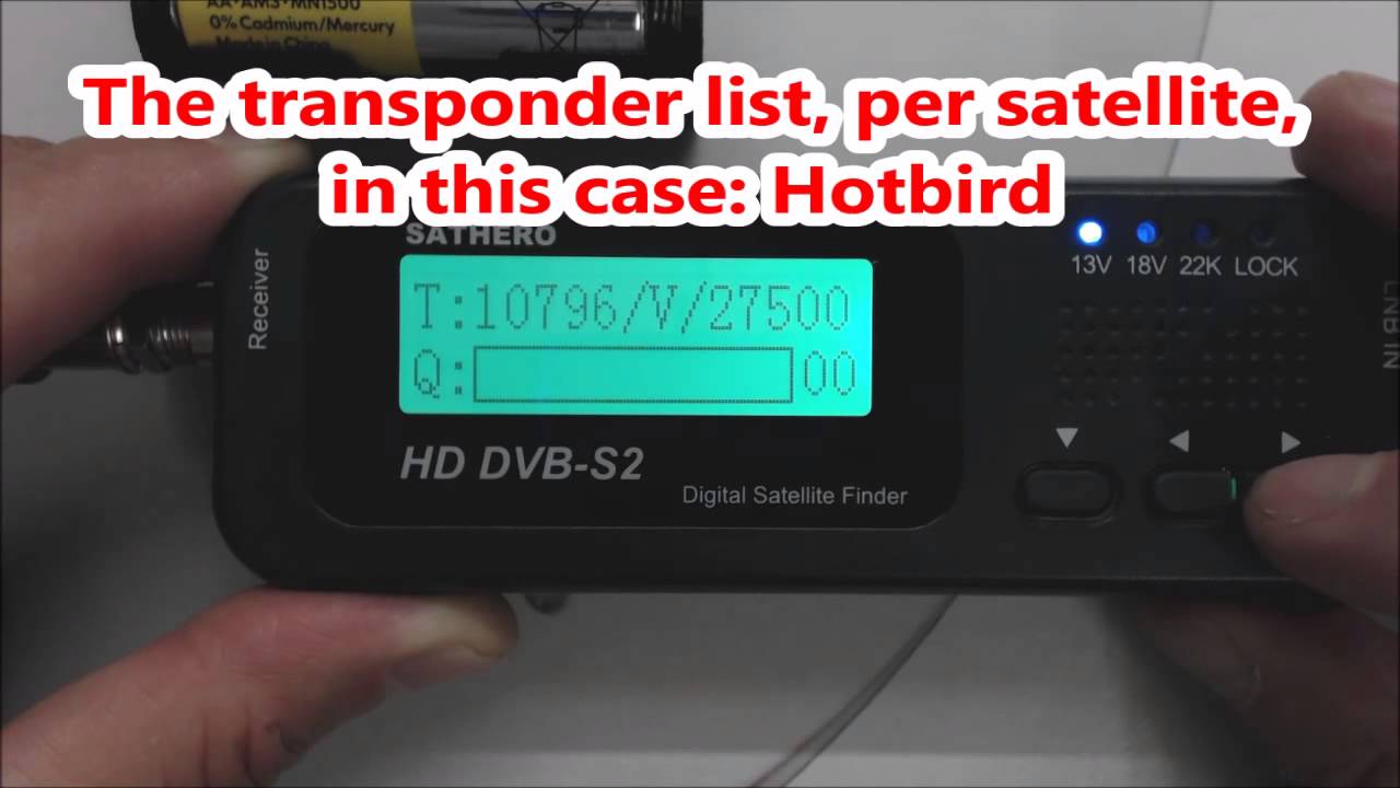

Bedoelt u de sf 2500 pro? Google eens op Sathero SH-100HD. Misschien iets voor u of is deze ook niet luid genoeg? Zie youtube:

Ik grap ook niet , ik ben slechtziend , ik kan sommige dingen letterlijk niet zien of heel vaag !!
2 uren geleden, Ventura zei:
Sathero SH-100HD
De biep klinkt mooi , perfect zelfs , echter , het scherm is helaas onleesbaar voor mij
