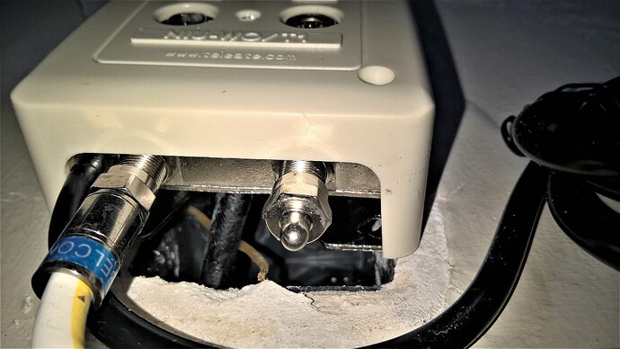

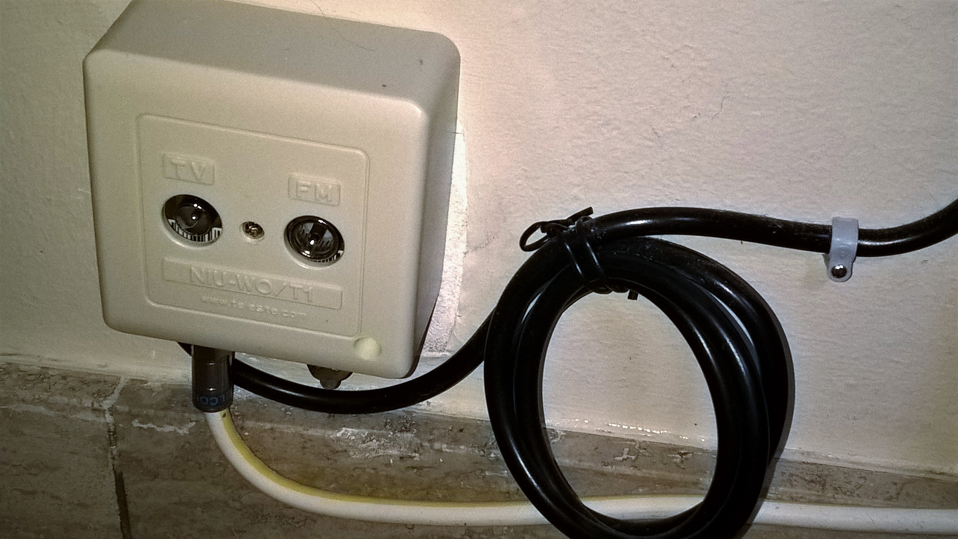

Ik wil de modem +/- 5,5m verplaatsen , ipv boosters e.d. te gebruiken , wil ik een langere kabel gebruiken , welk is het juiste coaxkabeltype ? ?
wil ik een langere kabel gebruiken , welk is het juiste coaxkabeltype ??
De reden , dan staat die modem zowat centraal !!
Zie foto , witte kabel , komende uit het bakje !!
Hiervoor een technieker van de provider laten komen is overbodig (&) duur ,
dat vertelde medewerkers van de provider !! Tja , een kabeltje leggen & aansluiten … :wink:
Er is ook een filter op aangesloten , wegens geen TV , wel internet & telefonie !!
PS: Niet op de tegels letten , aub !! :smiling_face_with_sunglasses:

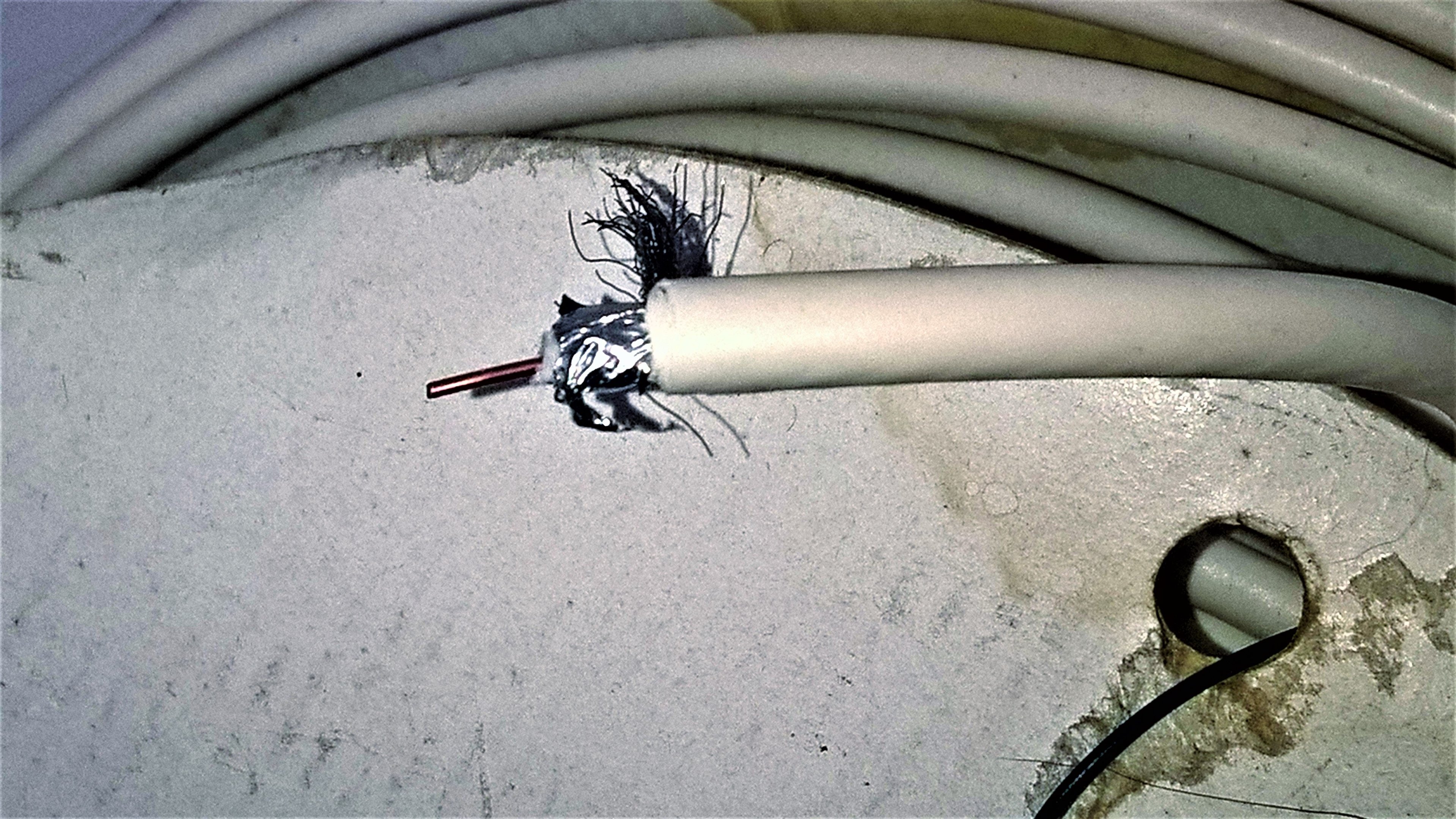

75 ohm coax dubbel afgeschermd (folie en draad omhulsul) en 2 f-connectors
5 minuten geleden, iemand zei:
Mercikes , dan zal ik in de loop van volgende week eens gaan kabelshoppen :slightly_smiling_face:
2 uren geleden, cookie monster zei:
Gewoon de kabel gebruiken die je ook voor je schotel gebruikt
1 minuut geleden, mereltje zei:
Ik heb hier nog wel een 20 meter van zulke hier liggen , incluis F-connectors :slightly_smiling_face:
Echter niet echt zwaar afgeschermde !!

Gewoon proberen , voor die paar meter
4 uren geleden, mereltje zei:
Ik zal morgen de bullen eens verzetten , en eens testen !!

Ah !! Ik ga eerst eens testen met de kabel die ik op de foto toon :slightly_smiling_face:
En eventueel ga ik wel 75 ohm coax dubbel afgeschermd kopen ,
kan vroeger of later altijd ergens wel eens bruikbaar zijn !!
Ik snap wel dat goede afgeschermde kabels minder storingsgevoelig zijn !!
Coax-kabels met Kabelkeur hebben afdoende afscherming (voor LTE/4G).
Bijvoorbeeld Hirschmann TS9/KOKA 9eca, Belden H125 DB+ (knikt niet) en nog vele anderen

Indien het maar voor een paar meter is, kan een dubbele afgeschermde coax RG6 of RG59 volstaan.
Belangrijk hierbij is een goede connector te gebruiken;
bij voorkeur een compressie connector.
Succes !

Wat een vreemd advies, waarom heeft Cookie monster zo een dikke kabel nodig?
Die is bijna 2x zo dik als een gewone coaxkabel van 6-7 mm.

Hier sluit ik me bij aan. Voor zo’n kort stukje is die kabel die je hebt liggen uitstekend geschikt.
Mocht je last van storing ondervinden dan is een LTE filter de oplossing.
Het schijnt dat 3G/4G storingen voornamelijk via de mantel zijn weg vinden naar het modem.
Dan helpt zo’n 3 voudige afscherming dus niet eens.

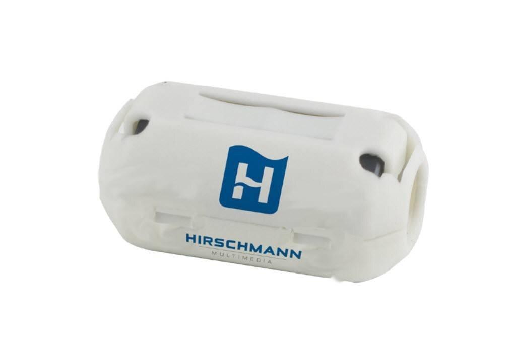

Deze van Hirschmann klik je eenvoudig over een bestaande coax kabel.
Op een RG11 past die natuurlijk niet.:wink:

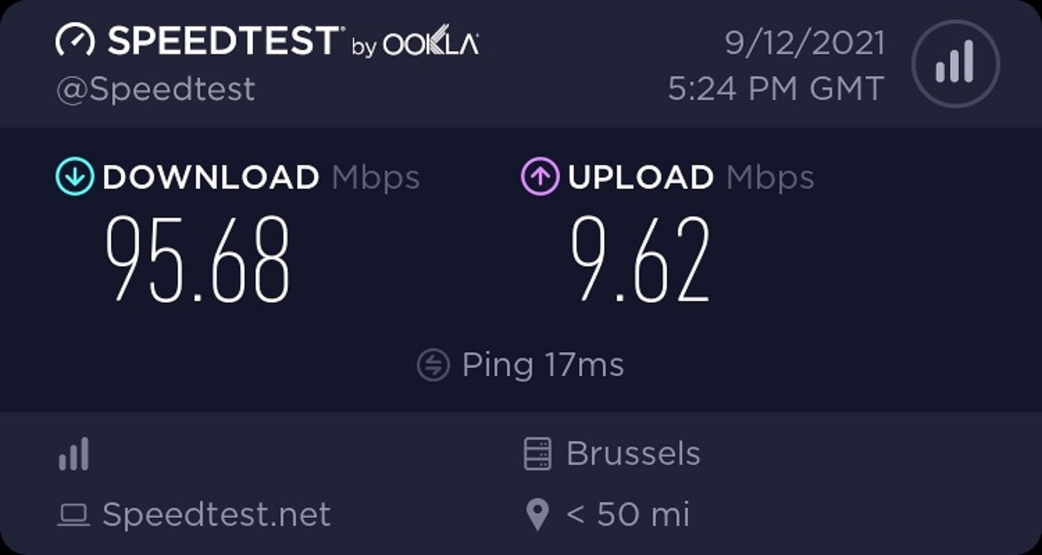

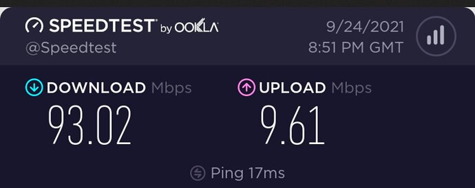

Zo koppig als ik ben , ik heb deze sat-kabel gewoon gelegd , tja ,
ik had die toch nog liggen , dus … !! De modem staat nu pak dichter !!
M’n tablet vindt de 5ghz band nu een pak sneller in m’n hobbykamer !!
Net 3 keer getest , de 1ste keer vond die niets , effe naar de modem ,
en nu is alles ok , nu gaat het zelfs zo goed als automatisch , dus …
Het signaal is dus nu natuurlijk wel een heel pak beter beter !! :slightly_smiling_face:
Geen versterkers , e.d. !!
Enneuh … m’n 2de TV die staat naast de modem , als daar het signaal nu wegvalt … :woozy_face:
En de snelheid , tja …
