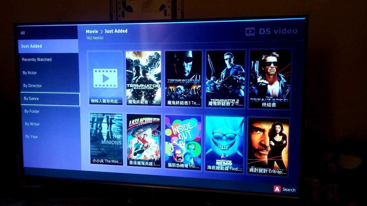

Je sluit een NAS met een kabel aan op je internet modem/router. Op de NAS gebruik je dan de Media Server applicatie. Je TV is vervolgens in staat de NAS te vinden als een media apparaat.
Voor een Samsung Smart TV bestaat er ook een Synology video app.
Zelf gebruik ik een HTPC met Kodi. Dat vindt ik toch wat prettiger werken.

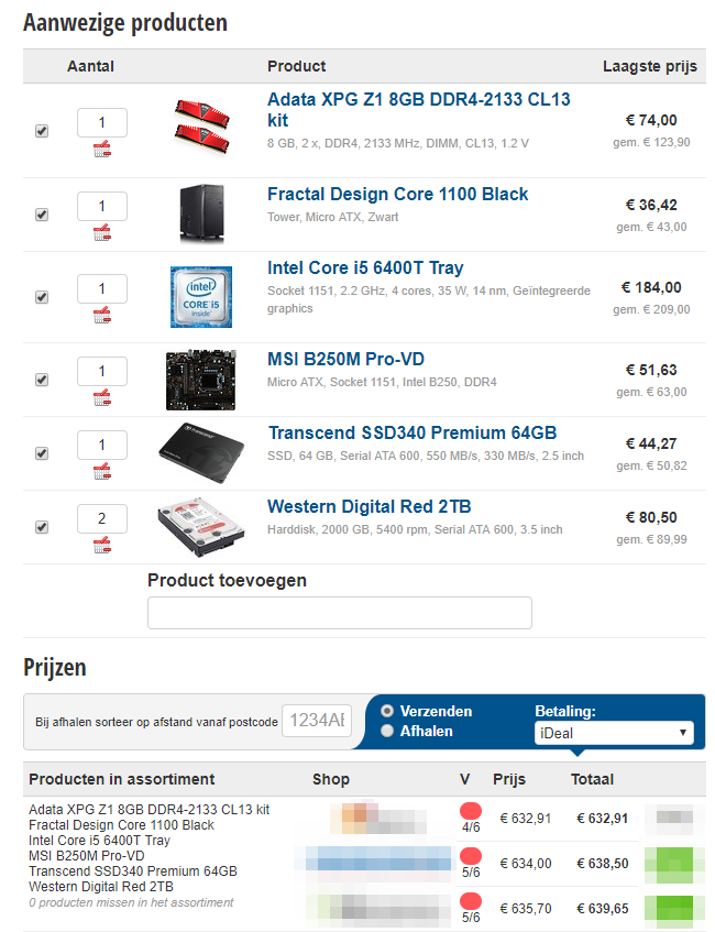

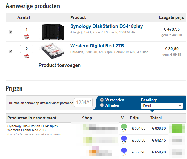

Voor de mensen die zich afvragen wat het verschil is:
of een veel snellere zelfbouw:
Maar let wel: Deze zelfbouw heeft maximaal ruimte voor 6 disks (tegenover 4), heeft 8GB geheugen (tegenover 2GB), heeft een veel snellere Intel 4 core 2.2Ghz CPU (tegenover een celeron met 2 cores en maar 1,4Ghz) en heeft een snellere SSD voor het OS en eventueel caching.
