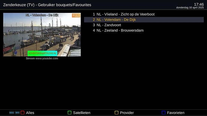

1 uur geleden, bamma zei:
Heb deze Streamlink plugin ‘enigma2-plugin-extensions-streamlinkproxy_7.2.0_all.ipk’ geïnstalleerd
Wordt het dan mogelijk om onderstaande streams van youtube te zien?
#SERVICE 5002:0:1:0:0:0:0:0:0:0:http%3a//127.0.0.1%3a8088/https%3a//www.youtube.com/watch?v=6BnkGdKdBD4:NL - Vlieland - Zicht op de Veerboot
#DESCRIPTION NL - Vlieland - Zicht op de Veerboot
#SERVICE 5002:0:1:0:0:0:0:0:0:0:http%3a//127.0.0.1%3a8088/https%3a//www.youtube.com/embed/live_stream?channel=UCEw0F1AUvO6H_awqxI7QbtQ&autoplay=1:NL - Volendam - De Dijk
#DESCRIPTION NL - Volendam - De Dijk
#SERVICE 5002:0:1:0:0:0:0:0:0:0:http%3a//127.0.0.1%3a8088/https%3a//www.youtube.com/embed/live_stream?channel=UCDJh28AZ5bVqncHvBAiHk3A&autoplay=1:NL - Zandvoort
#DESCRIPTION NL - Zandvoort
#SERVICE 5002:0:1:0:0:0:0:0:0:0:http%3a//127.0.0.1%3a8088/https%3a//www.youtube.com/embed/live_stream?channel=UCl052W7QO8Dn236cL6g0-Mw&autoplay=1:NL - Zeeland - Brouwersdam
#DESCRIPTION NL - Zeeland - Brouwersdam
40 minuten geleden, Mojo zei:

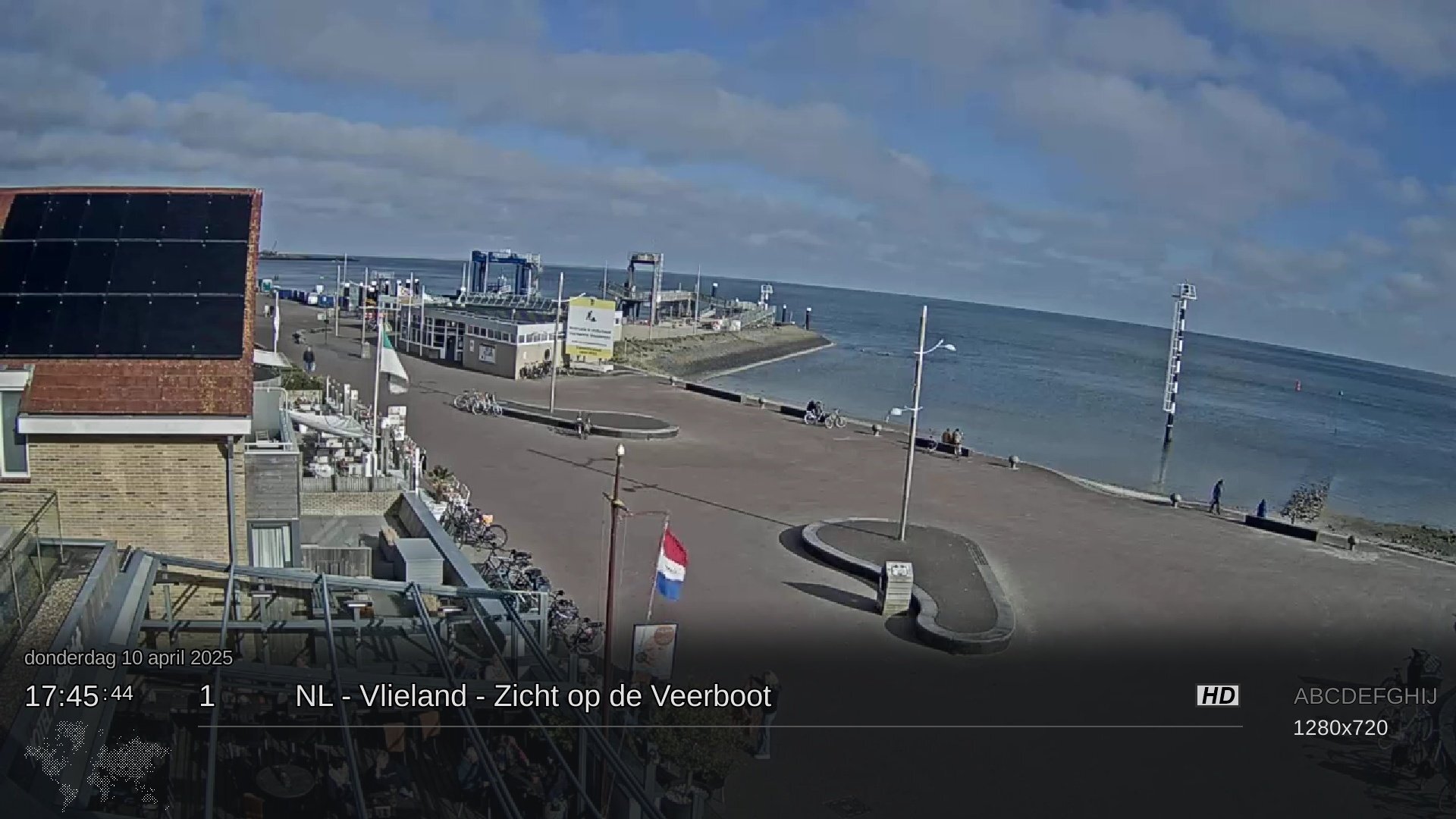

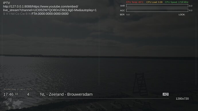

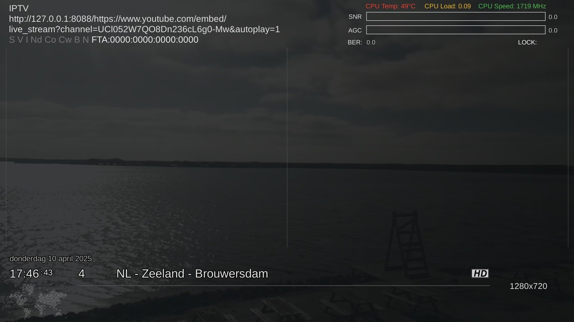

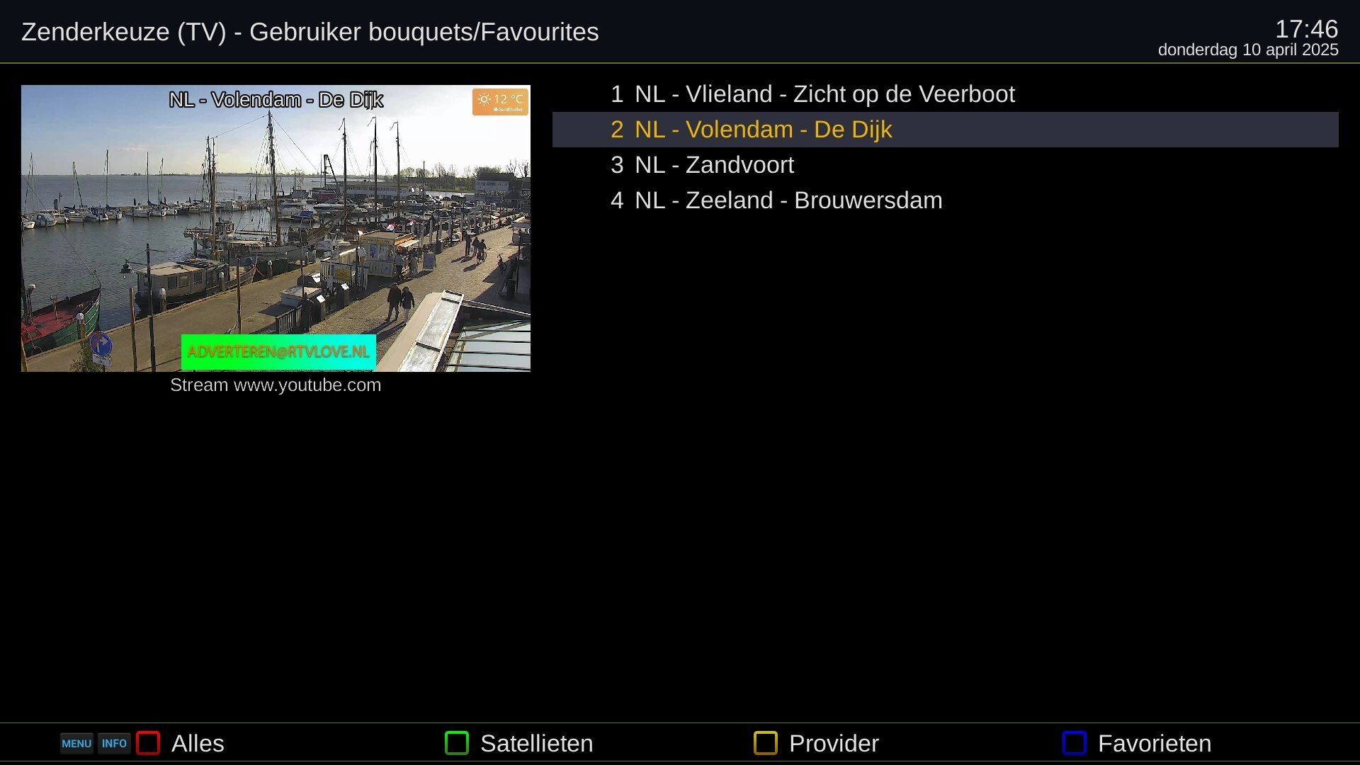

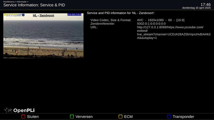

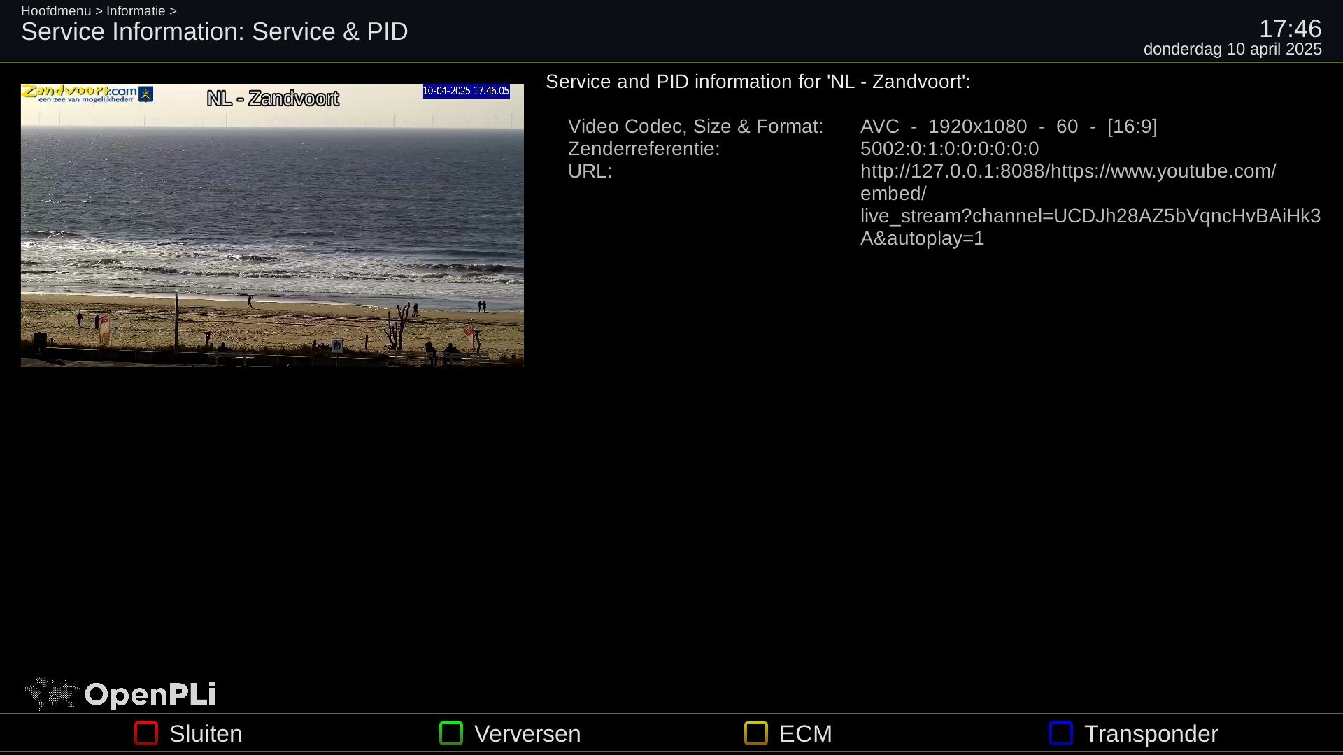

Zeer zeker, via StreamLink als je Streamlink hebt geïnstalleerd
De eerste stream (NL - Vlieland - Zicht op de Veerboot) is een voorbeeld waarvan de stream watch?v= snel kan veranderen
(hangt af van de gebruiker die de YT live video streamt)
De overige drie zijn voorbeelden die blijven werken doordat de channelID gebruikt wordt.
