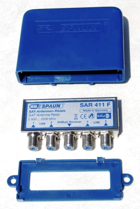

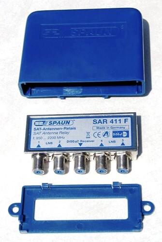

Als je er toch over denkt de kapotte switch te vernieuwen:
de switch die er in zit is de SAR 411F, later alleen te koop in een weerbestendige behuizing onder het typenummer SAR 411 WSG. Misschien zijn er leden die nog een Spaun SAR 411F hebben liggen.

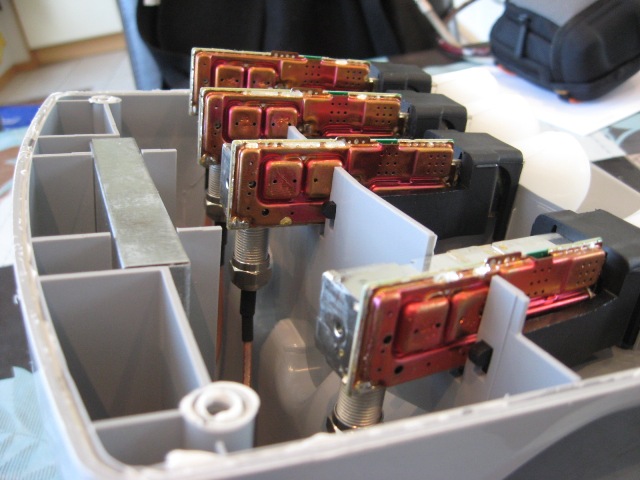

Tja als je water hoort klotsen in de grote lnb, dan zullen ook de uitgeklede ALPS-lnbs er onder te lijden hebben gehad. Zie de bijgevoegde afbeelding hoe die er onder normale omstandigheden uit zien.

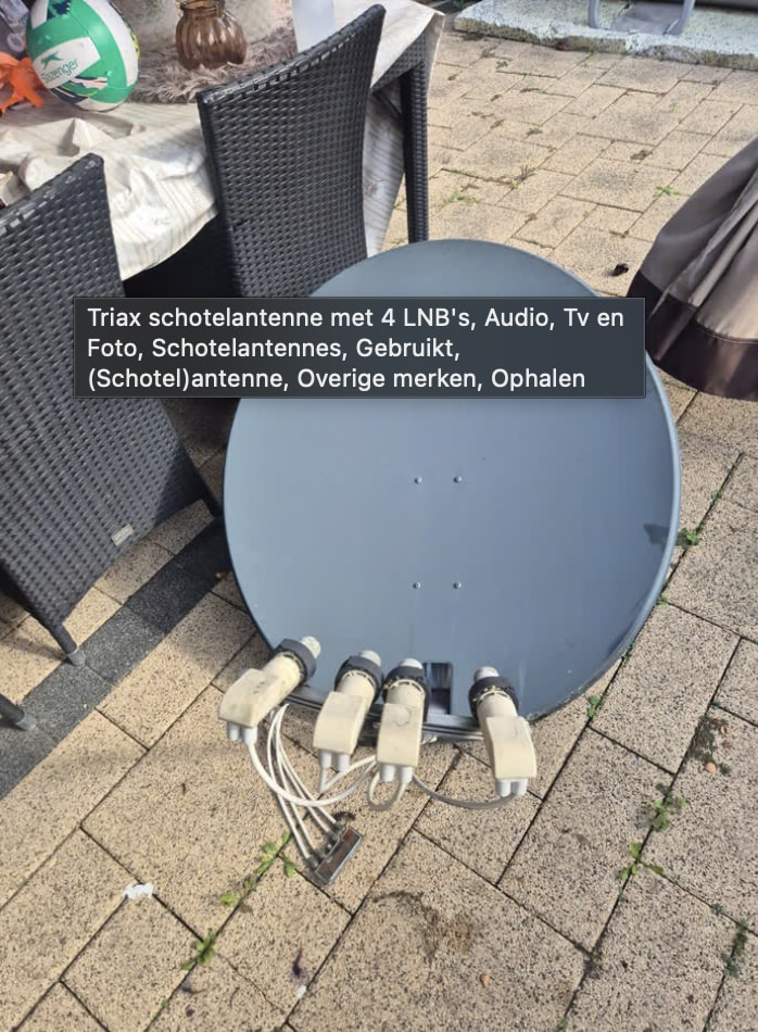

Belangrijke aanvullende informatie. Het is wel een complicerende factor voor mij als Nitwit. Ik ben er nog niet uit. Het geheel vervangen door een 4 x2 schotel is het mooiste maar die zijn niet makkelijk te vinden. Ik heb er eentje gevonden maar die moet ik ophalen in Overijssel en dat is voor mij een eind rijden. In mijn woonplaats kan ik een Triax 4 x 2 ophalen voor 50 euro. Is dat niet de beste optie en een techneut vragen hem te plaatsen/uitrichten? zie foto IK hoor het graag want jij weet er veel meer vanaf dan ik, alvast dank, gr Gerard

Het gaat hier om een Triax 88, een schotel van 85cm breed en 95cm hoog spiegelmaat. Een techneut vinden? Iemand van een schotelshop begint bijna nooit aan een Triax met rail af te stellen. Dat vinden ze te moeilijk. Een Visiosat BigBisat willen ze soms nog wel doen m.b.v. de calculator. Iemand vinden van dit forum valt ook niet mee. Meestal te ver weg of gaan niet meer de ladder op.
Ik zie dat de positie van de lnbs niet helemaal juist staan. De afstanden tussen A 19,2 - 23,5 en 28,2 kloppen niet. De schotel uitrichten alleen op de Astra 19,2, dat zullen ze wel voor je willen doen hopende dat je de andere satellieten dan ook ontvangt. Ik ben zelf niet zo’n fan van smalle lnb’s omdat die veel signaal laten liggen als ze nat zijn.
Hier zitten 4 Venton Rocket twin EXL-T lnbs op.
Ik kan wel voor je uitrekenen op welke afstanden de lnb’s precies moeten staan en hoe schuin de rail moet staan als je dat wilt. Je zult nog wel een 2e diseqc-switch moeten bijkopen. Ook moet de bestaande diseqc-switch in een behuizing want die kan niet zo in de regen.
