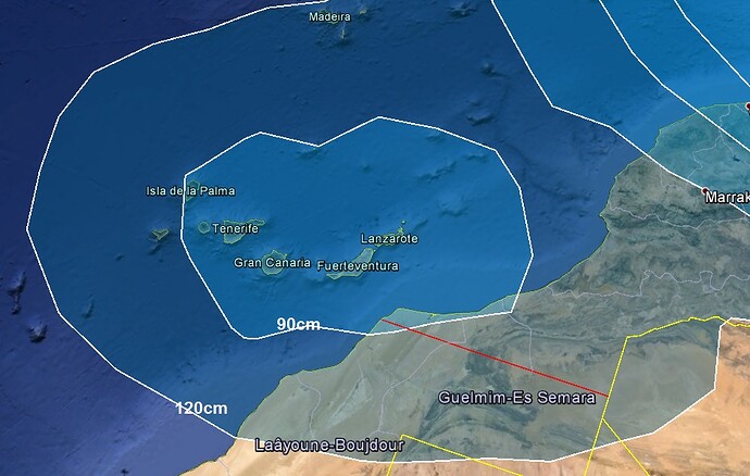

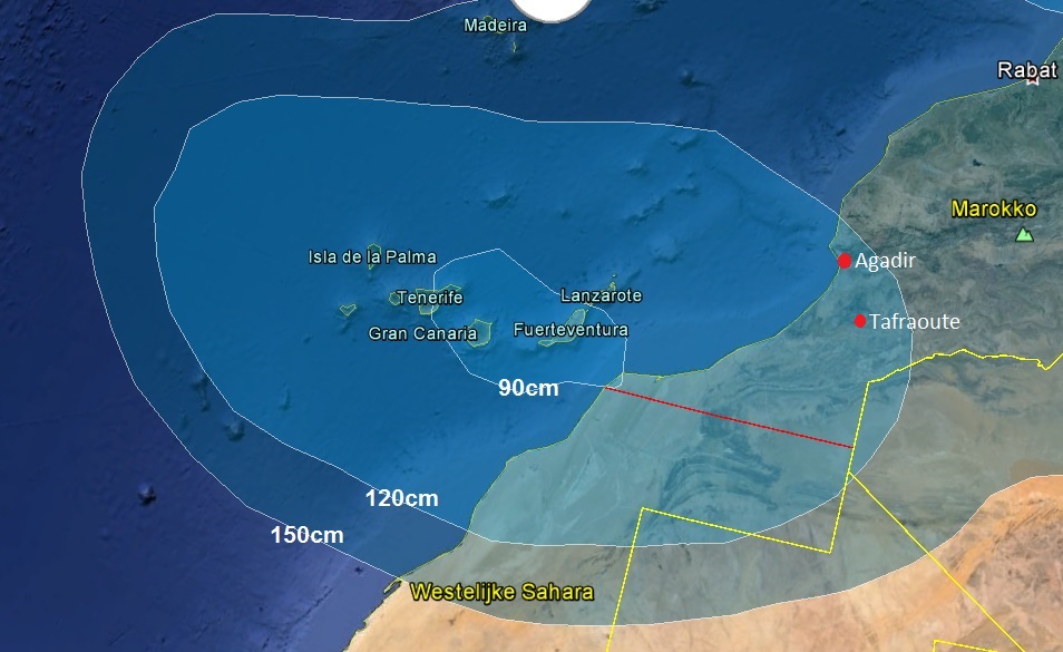

Volgens de footprint van SES Astra zou je op Lanzarote een schotel van 90cm moeten hebben om de Astra 19,2 te kunnen ontvangen. Ik weet van vele mensen op de Canarische eilanden dat dat ruim bemeten is. Je schrijft zelf al dat het met een schotel van 78cm een goede ontvangst hebt en ik mag aannemen dat je met die maat de hoogte van de schotel bedoeld en niet de breedte.
Voor de ontvangst van de Astra 23,5 heb je echter wel een grotere schotel nodig.
SES Astra geeft in hun footprint aan dat Lanzarote net buiten de footprint van 90cm ligt, dus laten we zeggen 95cm breed maar ook hier denk ik dat het met net iets minder ook kan.
