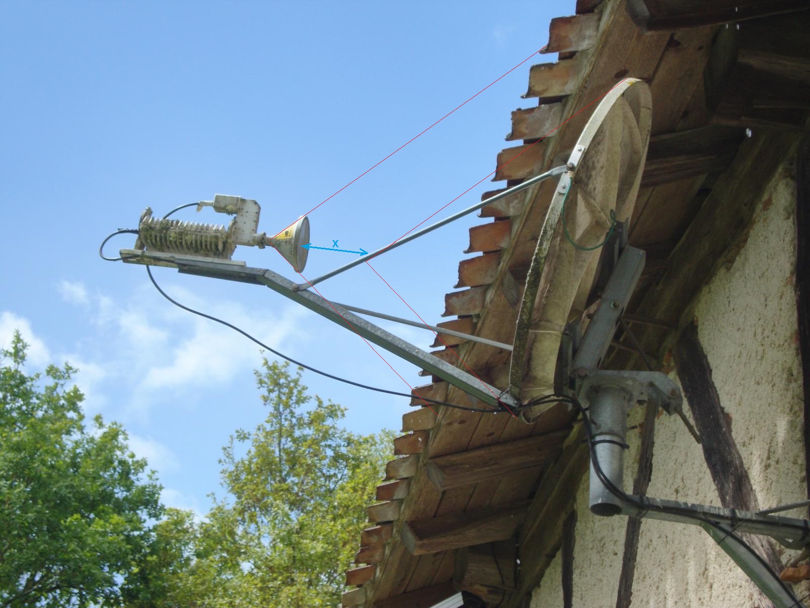

Hier zijn 2 foto’s
Nu op de foto zie je nog een oude 2 weg LNB met feedhorn
Deze is nu vervangen door een Ivacom LNB met bijpassende feedhorn
Als je nu de zichtlijn neemt van de (oude) 2 weg feedhorn dan zou het brandpunt van de schotel ongeveer 10cm onder het midden van de schotel zijn
Mijn vraag is of ik mijn nieuwe LNB (feedhorn) op de zelfde wijze en hoogte moet monteren als de oude 2weg feedhorn en dus moet wijzen naar ongeveer 10cm onder het midden van de schotel

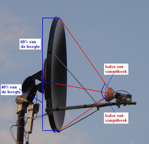

Inderdaad, dit is een tweewegschotel waar je mee kunt zenden en ontvangen.
De f/D-verhouding van de schotel is een stuk groter dan van de normale offset schotels die 0,6 behoort te zijn, maar dat is geen enkel probleem als je diezelfde feedhorn maar gebruikt en zorgt dat die precies op dezelfde plaats en hoogte blijft staan. Hopelijk heb je die maat nog gemeten op de arm.
En dat die feedhorn niet naar het midden van de schotel moet kijken maar er onder, dat is heel normaal. Hoe ver die onder het middelpunt van de schotel moet kijken is afhankelijk van de offsethoek. Bij de normale offsetschotel met een offset van 26 graden, moet die op 40% van de hoogte van de schotel kijken. Bij veel normale schotels mankeert dat er wel aan. De totale kijkhoek van de feedhorn moet van de boven- tot de onderrand van de schotel gericht zijn. De halve kijkhoek ligt dan bij een offset van 26graden op 40% van de hoogte.
Dus de kijkrichting zoals die op de foto is moet je zeker niet veranderen.

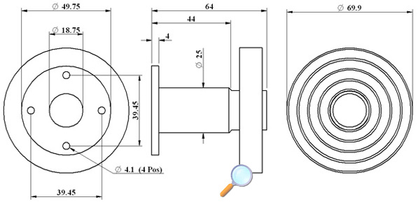

De feedhorn verstellen? Heb je dan een feedhorn voor een primefocusschotel, zie bijlage.
Ja, die heb ik
Tja, daar heb je helemaal niets aan. Die is voor een primfocus schotel en is instelbaar voor een f/D-verhouding van de schotel van 0.32 to 0.43.
De schotel die jij hebt heeft schat ik een f/D-verhouding van ongeveer 0,8-0,9
Mag ik aannemen dat je al aan het experimenteren bent geweest en dat het niet lukte?
Ja, en zover geen beeld
Wat ik kan proberen is wellicht de gaatjes iets omboren van de oude 2-weg feedhorn en op de nieuwe Ivacom LNB plaatsen?
De maatvoering van de gaatjes van de lnb zie je in de bijlage.
Ik vraag me af of die schotel ooit gewerkt heeft met de positie waarin de tweeweg-lnb staat zoals op de foto te zien is. Volgens mij moet die verder naar voren staan.

De reden dat ik vroeg of de schotel wel goed gewerkt heeft met de feedhorn is de positie als op de foto te zien is, is de volgende:
De conisiteit van de feedhorn is bepalend voor de ontvangsthoek van de feedhorn.
In de bijlage heb ik met rode lijnen aangegeven hoe de ontvangsthoek zou zijn als je van de buitenzijde van de feedhorn uit mag gaan. Ik weet echter niet of de coniciteit van de circularringen binnen in de feedhorn dezelfde coniciteit hebben als de buitenzijde van de feedhorn.
Ik heb evenwijdige lijnen getrokken aan de lijnen die met de buitenzijde van de feedhorn lopen. Dan zou blijken dat de gehele lnb met feedhorn een stuk naar voren zou moeten staan om deze lijnen aan te laten sluiten aan de omtrek van de schotel.
Als het mogelijk is, zou ik toch eens proberen of je nog betere resultaten boekt als je het geheel iets verder naar voren schuift.

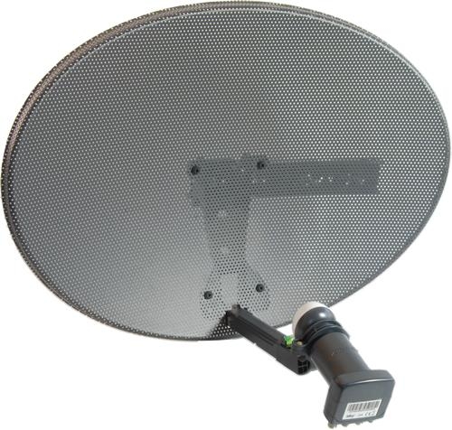

Is de schotel echt net zo breed als hoog ?
Het zal toch niet zo zijn dat een PF schotel in een offset opstelling gebruikt word ?
Ja dat kan wel hoor trust dat een offsetschotel volledig rond is. De meeste Duitse schotel zijn ook volledig rond zoals bijv. de Fuba 850.
De Engelsen gebruiken zelfs offsetschotels die breder zijn dan ze hoog zijn, bijv. de Sky zone 2 die 56cm hoog is en 76cm breed.
