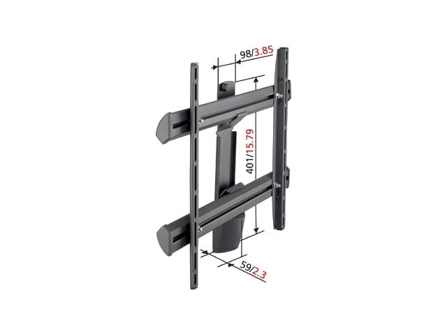

Die pana heb ik hier ook gehad.
Had er toen een Vogelbeugel bij gekocht.De 6305
deze beugel past ook op mijn Tv die ik nu heb,zie signature.
Veel beugels zijn zowel in lengte als breedte vrij verstelbaar…dus tenzij je er een koopt met gefixeerde maten moet het wel goed komen. Alleen goed checken dat de beugel het gewicht van de TV kan hebben.

800x400
de bevestiging is dus ook voor 65 / 32 cm mogelijk met een dergelijke horizontale en verticale rail
