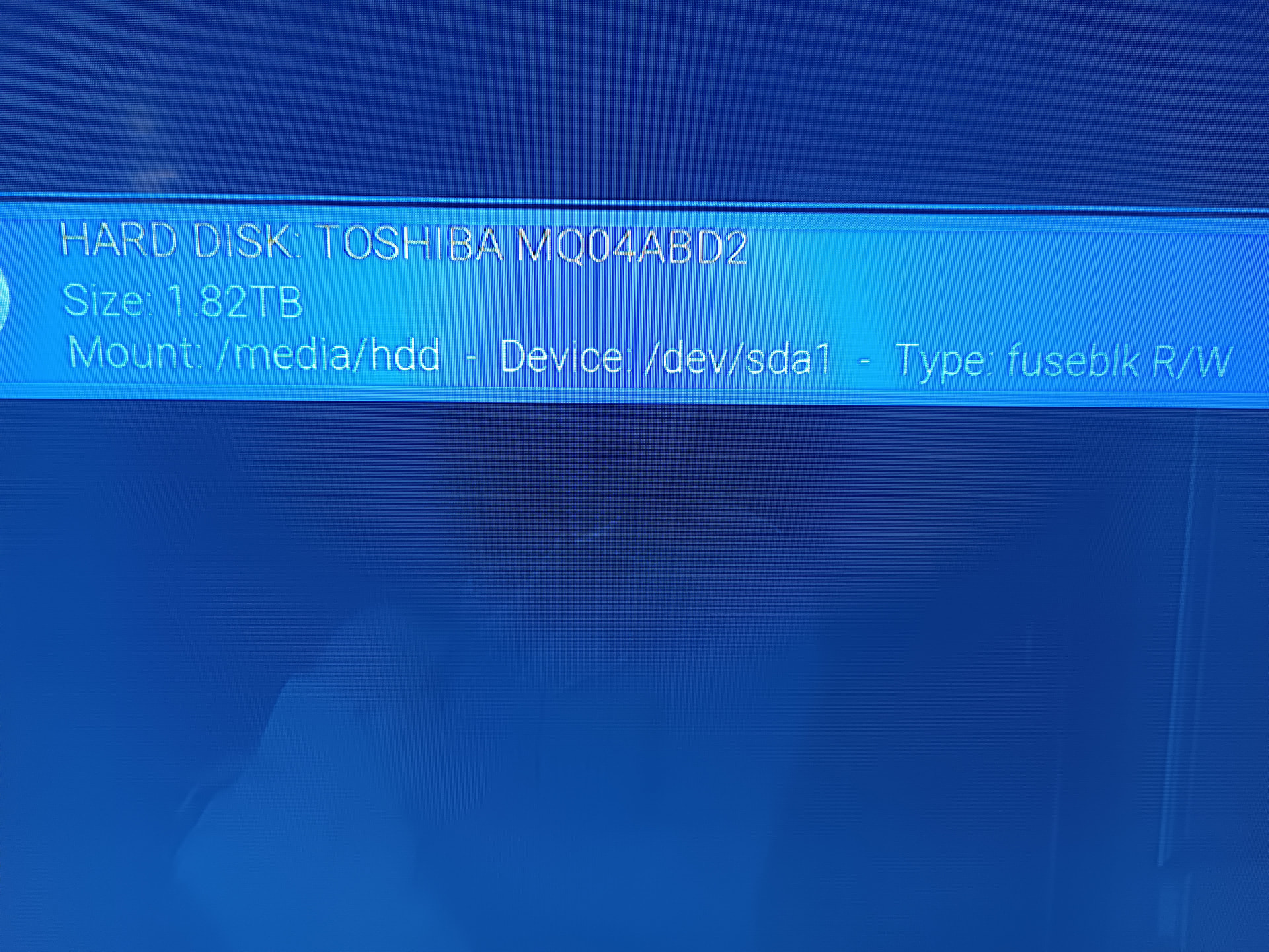

Na het toevoegen van ( nog ) een netwerk. mount , werken mijn opnames ineens niet meer op de ingebouwde hdd , de schijf wordt wel gezien maar als dev/sda1 , wanneer ik een filesysteem controle doe komt een foutmelding met de melding dat het filesysteem ntfs is :person_facepalming:, bij mountmanager staat de hdd als " mount geen - device / dev1/sda1 - type unavailable.wanneer ik probeer te mounten als /media/hdd doet ie dat als " fstab mount by uuid /dev/sda1 as /media/hdd en vervolgens herstart ben ik weer terug bij af :person_shrugging: , wanneer ik dan de pvr toets druk komt er een bluescreen met een python foutmelding.

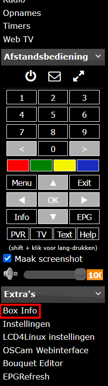

wat zegt het webinterface van de box op je pC over die media/hdd?
met name dus de info…

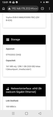

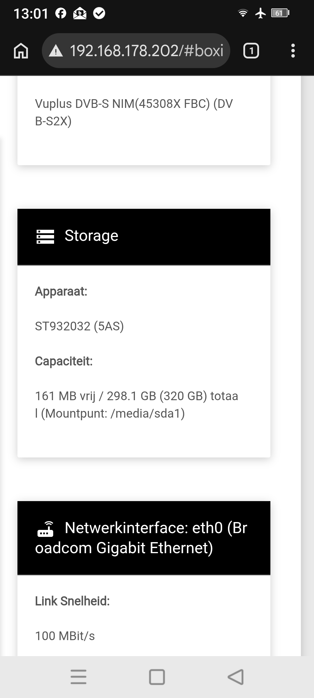

Nou , image nog eens geflashed nu zonder instellingen over te nemen , probleem blijft ? De hdd heb ik nu vervangen door een usb 320 gb schijf die in de mountmanager als gemount staat , maar toch wanneer ik bijv op opname druk zegt ie dat de schijf vol is . In de info van de webinterface lijkt het idd erop dat ie naar het interne geheugen blijft kijken :person_shrugging:
