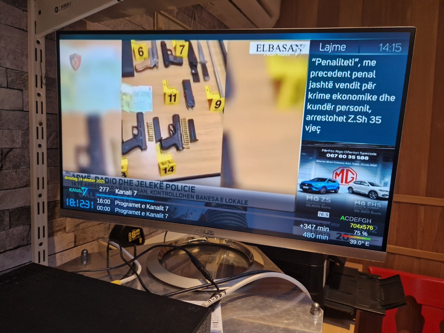

Hierbij een foto van Kanali 7 kanaal, zoals je ziet toch behoorlijk signaal.
4 uren geleden, Geuze zei:
Ik zie die foto. Er is duidelijk een grotere kast nodig. Verder is het wel in orde.
Ik begrijp niet wat je bedoeld met een grotere kast nodig. De tv staat in mijn hobbykamer op mijn bureau.

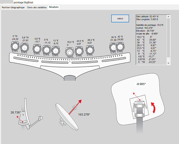

Hier de berekening van de afstellingen met de Cahors-calculator.
Sprietje
Wat is dit duidelijk. Ik ga de instellingen nog controleren.

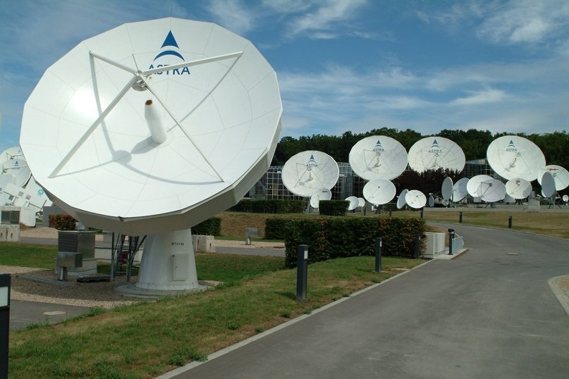

Ik heb nog wat oude foto’s van 40 jaar geleden.
Ben toen in de Uplink in Luxemburg binnen geweest. Dat was een rondleiding.
Een foto van binnen en buiten.
Staat nu veel voller.
Hoop dat jullie die leuk vinden.

Wat ik gedaan heb (dit zal jij ongetwijfeld ook weten) gezorgd dat de buis waterpas staat.
Daarna de elevatie ingesteld dan Astra 1 op (0) gesteld.
Alle andere satellieten met mijn satmeter ingesteld, die ging vrij vlot.
Ik heb van Sprietje een Cahorn -calculator gekregen geënt op mijn woonplaats.
Dit is volgens mij heel belangrijk.
Freedom op 0,8 W 78%: NTN op 4.8 E 59%; RTB TV op 9.0 E 79%; PRO TV 39.0 E 72&; TRT Belgesel HD op 42E 75% 5 W komt komt van een externe schotel.
Gebruik je de Cahor-calculator op jouw woonplaats uitgerekend.
De LNB 5 W en 42 E zitten beiden ong. 3 cm van de eindpunten.
