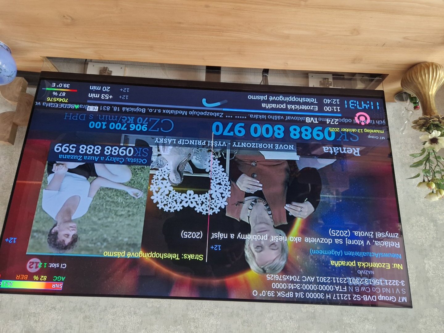

Hallo

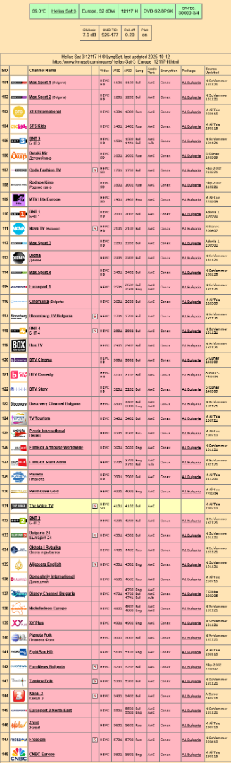

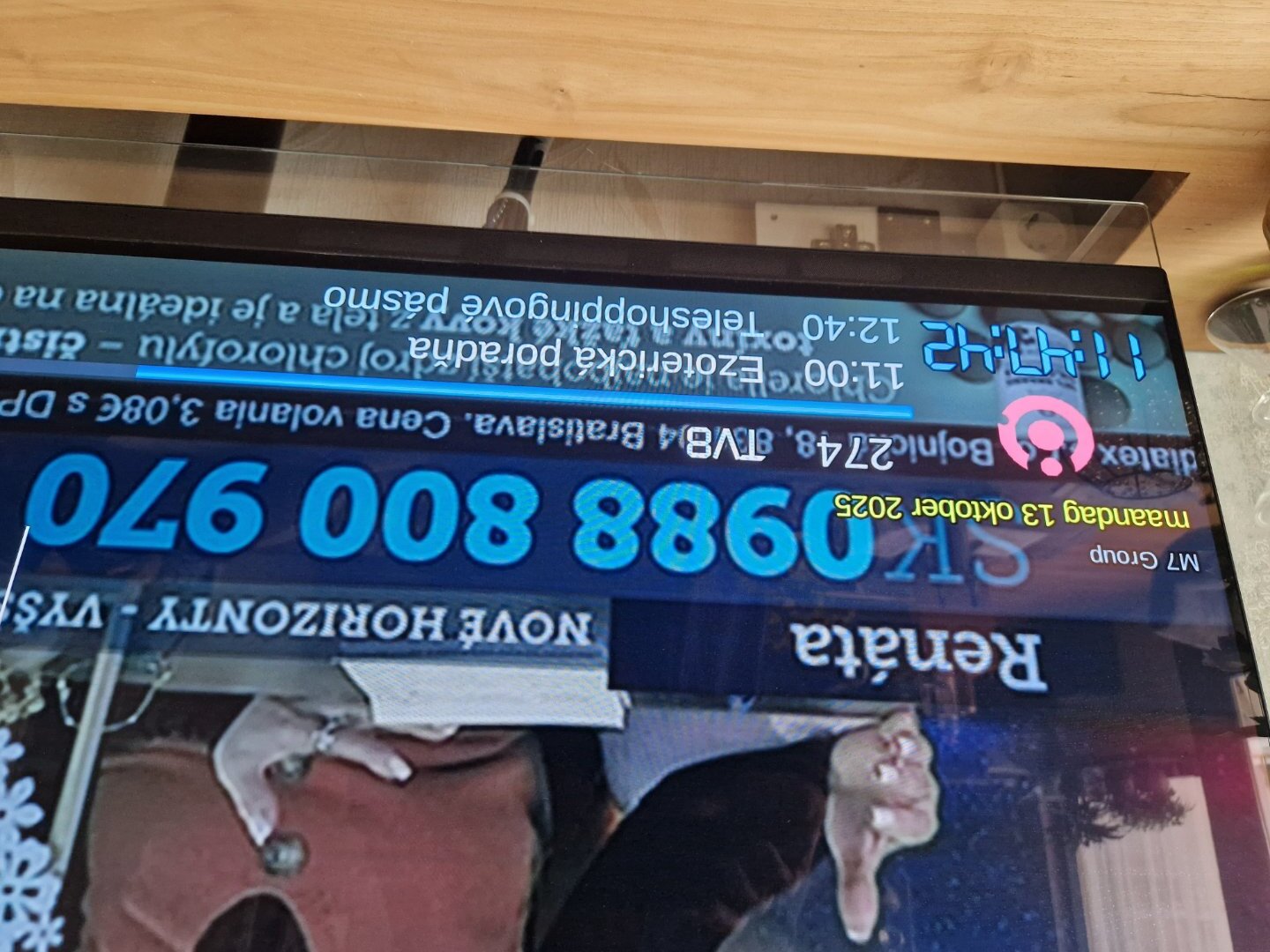

Ik kan de kanalen op Hellas Europa 39,0 E niet scannen.
Er zijn 2 kanalen die wel binnen komen en dat is TV8 en Skay Radio M7 Group DVB-S2 121117 H 3000 3/4 8PSK 3.9.0 O. en heb een
signaalsterkte is 87%.
Andere kanalen voor Europa KU krijg ik niet binnen Omdat bijna alles is gecodeerd moeten deze toch wel binnen lopen?

Apart. Deze frequentie word gebruikt door een Bulgaars pakket (A1). Genoemde zenders komen daar niet op voor.
hoi,
staat je schotel wel afgesteld op 39.0 Oost?
de foto`s tonen de zender TV8 (Televízia Osem) die uitzend op de 23.5 oost via de 12.110 H 3/4 29.900 DVB-S2/8PSK
vandaar ook dat vermeld wordt M7 Group transponder en niet A1 Bulgaria
jouw radiozender Skay Radio is Sky Radio die ook uitzend op de 23.5 oost via de 12.129 V 3/4 29.900 DVB-S2/8PSK

Frequentie 121117 bestaat niet. 1 cijfer te veel.

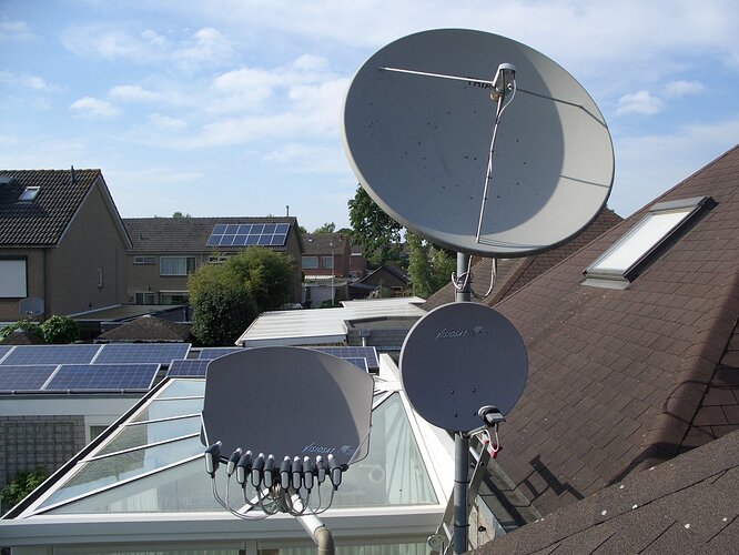

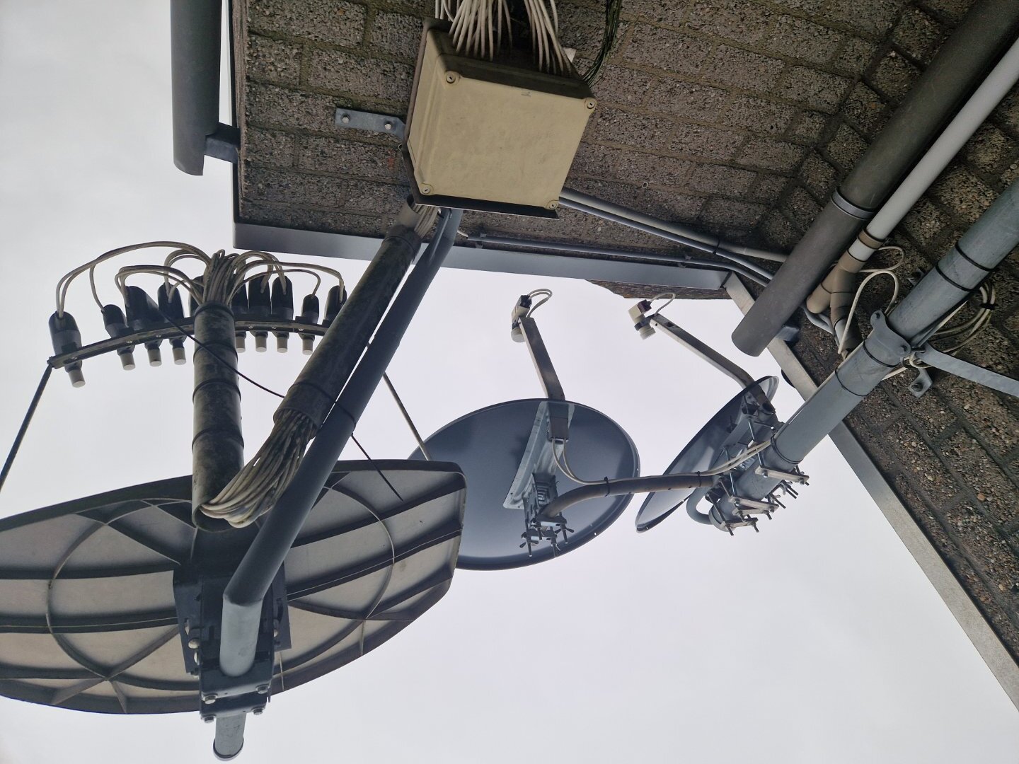

Deze foto is de installatie van vroeger. De grote schotel is een Triax 140 cm. Werd aangestuurd door een Echostar analoge satellietontvanger met ingebouwde aansturing. Ik gebruikte deze niet meer omdat door het vele gebruik alle lagers versleten waren. Heb dus deze verwijderd.

De foto hierboven is wel leuk om met jullie te delen.
Ben wel benieuwd wat jullie denken om 39.0 E goed te krijgen.

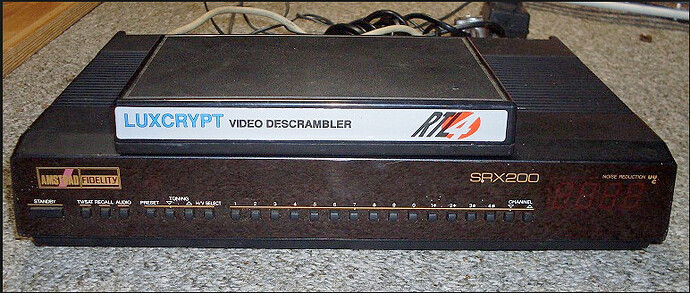

Vond nog een foto van mijn eerste satellietontvanger.

De vrije Fries.

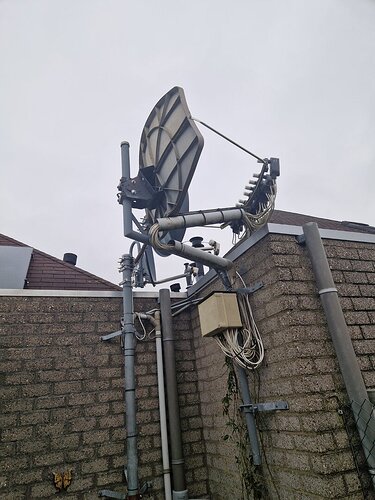

Je vraagt je af of de LNB wel op 39.0 gr. staat. De LNB staat toch wel 6 gr. naar het oosten. Kan deze dan nog signalen ontvangen van 23,5 gr.
De LNB naast 39,0 is bij mij 42.0 E. Deze rollen allemaal vlot binnen.

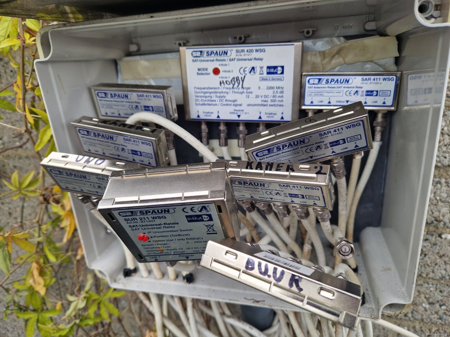

Heb je geen bekabelings probleem of een defecte lnb switch?
Staan je disecq stuurbevelen wel goed bij de 39 graden settings?
Wat zie je op je ontvanger wanneer je de 39 lnb afdekt?

Ik ga de bekabeling natrekken en de switches nazien.
Na alles wat jullie hierover te zeggen hebben gehad ga ik dat allemaal controleren.
Je hoort nog van mij.
Als je aangeeft voor welke satellieten je een lnb hebt geplaatst, zal ik de Caors-berekening voor Elburg nog even plaatsen zodat je kunt controleren of alles nog goed staat.

Sprietje
Graag.
Ik heb 4.8 E - 9.0 E - 13.0 E - 19.2 E - 23.5 E - 28.2 E - 39.0 E, 42.0 E - 30.0 W - 5.0 W - 0.8 W op de Visiosat.

Dat lijkt me wel een beetje veel van het goede om van 30 west tot 42 oost te ontvangen. Dat is 72 graden satellietafstand. 50 graden satellietafstand is het maximum.
Ik heb het idee dat je de tel een beetje kwijt bent. Je noemt er nu dus 11 op, in je onderschrift heb je het over 10 lnb’s op de BigBisat en vervolgens noem je er 9 op.

Ik zou nog reageren over het niet kunnen ontvangen van Hellas, 39 E.
Ik heb het gevonden. De F-connector zat niet op de juiste disecqschakelaar. Dit heb ik herstel. Nu werkt het weer.
Ik heb het met een vorige keer sleutelen niet opgemerkt. De Hispasat 40 W laat ik maar vallen.
Het is wat spriet je zegt van 42 E tot 40 W is de afstand te groot.
