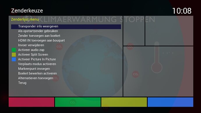

Dank je voor de uitleg, maar ik krijg die optie niet te zien helaas. Misschien toch eerst een plugin installeren? Maar die kan ik dus ook niet vinden..
uit kale verse vti_14
Hmm, mijn interface ziet er toch iets anders uit. Ik draai 14.0.2.. Maar die optie heb ik niet. Alle andere wel

heel erg vreemd op mijn vuultimo 4k heb ik wel dat menu entry bij vti.
is je firmware up to date
pijl naar beneden drukken
dan komt zenderlijst
dan menu knop drukken
dan komt die optie
