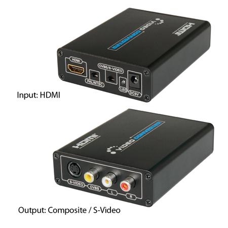

Nu heb ik voor mijn android tv stick mini neo g4 die enkel hdmi heeft en ook voor mijn chromecast, een convertor gekocht van hdmi naar composiet of s-vhs signaal.
Er stond bij, dat deze niet werkte bij de laatste versie van apple tv, maar bij de rest niet.
Zou mijn android stick problemen kunnen hebben met een eventuele hdcp kopieer beveiliging? Of is dit niet aanwezig op android sticks?
Zou daarbij ook een chromecast werken? Ik vrees dan misschien problemen, ivm netflix.
Of gebruikt een chromecast en/of netflix nog geen hdcp beveiliging, of kan die omvormer ermee om met de verwerking van hdcp beveiliging?

Hi,
ik had beloofd, mijn ondervindingen te posten.
Het is een eenvoudig toestelletje, langs de ene kant de hdmi ingang, 2 schakelaartjes van pal/ntsc en s-vhs/composite en voedingsingang.
Ik heb dat aan een 16/9 oudere beeldbuis aangesloten via composiet, en getest met een chromecast.
Deze beelden waren voorbeeldig.
Met mijn minix neo g4, was het wel een teleurstelling, de letters waren bijna niet leesbaar.
Maar ik zal die test eens herdoen, en verbinden met een s-vhs kabeltje.
Ideaal, om nog te gebruiken op een oudere tv. Maar waarschijnlijk zijn die oude beeldbuis tv’s aan hun laatste adem bezig.
