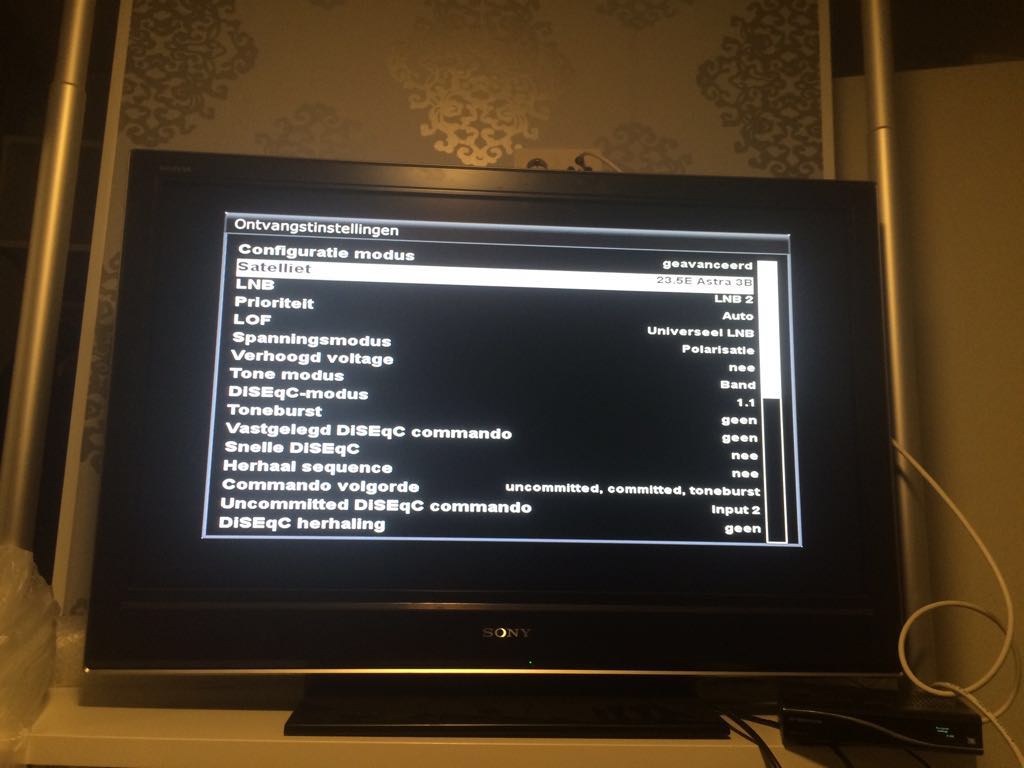

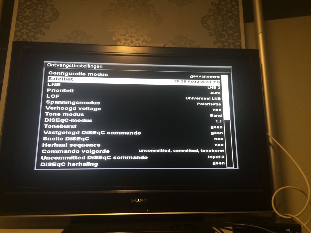

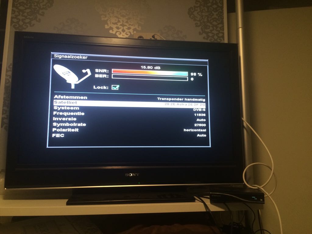

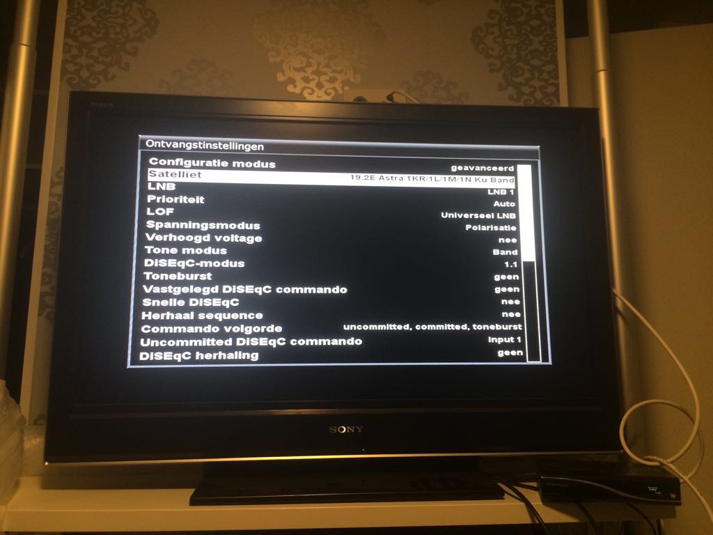

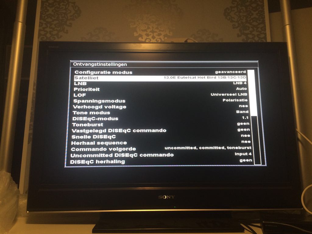

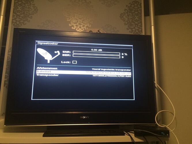

Bedankt allemaal voor het meedenken.
Inmiddels ben ik al wat opgeschoten.
Ik heb hieronder de foto’s bijgevoegd.
Ik heb nu een signaal op astra 19.2 (ik zie wel KA en KU band, wat is het verschil, is het hetzelfde) en Astra 28.2.
Ik krijg nog geen signaal op astra 23.5 en hotbird 13.0.
Zouden jullie mee kunnen kijken?
Bedankt!

Leo,
Wat bedoel je hiermee?
Ik heb alles op uncommitted, committed, toneburst gezet.
Klopt dat?

Als U een verkeerde zenderlijst en satellite.xml in de dreambox heeft kan zoiets voorkomen.
Als U op de verkeerde LNB instelt kan zoiets voorkomen, kwestie volgorde.
Of de vorige bewoner u correct heeft ingelicht is eigenlijk niet belangrijk.
Belangrijk is dat Uw VVE aan U de gegevens van een GSO moet aanleveren, waaruit blijkt welke Poorten gebruikt worden en dus welke diseqc instellingen en volgorde per Satellietpositie U dient te gebruiken.
de eerste opmerkelijke afwijking die ik zie is de 3 Barry’ s Diseqc 1.1 en 1.2
a33 heeft het tijdens mijn schrijfpoging ook gezien.
Ik ga het vanmiddag als ik thuis kom weer proberen en dan kom ik erop terug.
Alvast bedankt voor alle hulp.
Kan ik nog iets doen aan de 85% signaalsterkte of is dit normaal?
S normaal
of heb je een switch in de meterkast waar dvb-c en dvb-s2 samengevoerd worden
dan haal die switch ertussen uit, dan heb je 5% meer
Wil je de Turksat er bij hebben of is de Astra 19,2 - 23,5 - 28,2 en 13 voldoende? Zet hem dan op diseqc-1.0.
Bedankt allemaal!
Inmiddels lijkt het allemaal te werken alleen loop ik tegen het volgende probleem aan dat signaalsterkte enorm verschilt.
De ene keer heb ik 98% en de andere keer is het weer 57%
Net werkte bijvoorbeeld NPO 1, 2 en 3 en nu krijg ik weer afstemmen mislukt als ik ga zappen.
Waar zou dat aan kunnen liggen?
