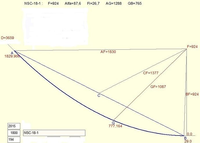

Verder zijn de afstanden naar de LNB gelijk aan de bijlage.
Het enigste wat ik niet zeker weet is of de hoek van de schotel goed afgesteld staat.
Volgens Rimanttss moet de hoek 4,5* Graden zijn t.o.v de onderkant. De schotel is 2,01m hoog en als ik vanaf de onderkant waterpas naar boven ga dan staat de schotel bovenaan op 2,01 94 mm achterover. Wie kan me dit exact vertellen wat het moet zijn.
