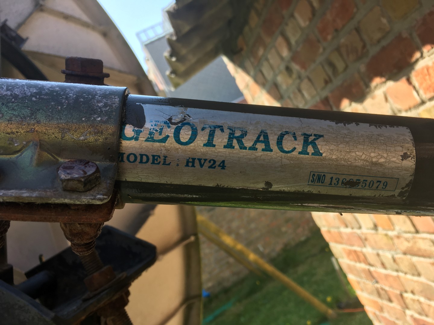

De Channel Master 180 cm stond ook reeds jaren op mijn vervanglijstje . Zaterdag gaan demonteren en afgehaald.
Wel een kleine opknapbeurt aan de mount , stond dicht bij de Noordzee… Maar komt in orde. Ben er wel héél blij mee.

Deze schotel 180 staat bij mij op een gegalvaniseerde stalen driepoot ( in beton gegoten ). Ik mag er niet aan denken om een dergelijk exemplaar op mijn dak te hebben bij rukwinden van 100 km/h of meer . Als je zo een Channel Master hebt gedemonteerd en in de camionette heb geplaatst en er terug eruit heb gehaald dan weet je het wel .
Nu ik laat heb maximum twee meter hoog ( op paal ) , voordeel is dat je er heel gemakkelijk wat aanpassingen aan kan doen zonder niet altijd op dat dak te klimmen.
Voor het bereik kan ik enkel vanaf de grond van : 30E naar 60W . Is voor mij ideaal door ik voornamelijk wat wil ontvangen op de C-Band van de Zuid/Centraal Amerikaanse zenders. Maar deze schotel blijft louter een hobby schotel. In mei/juni hoop ik alles in orde te krijgen , no rush … no stress…

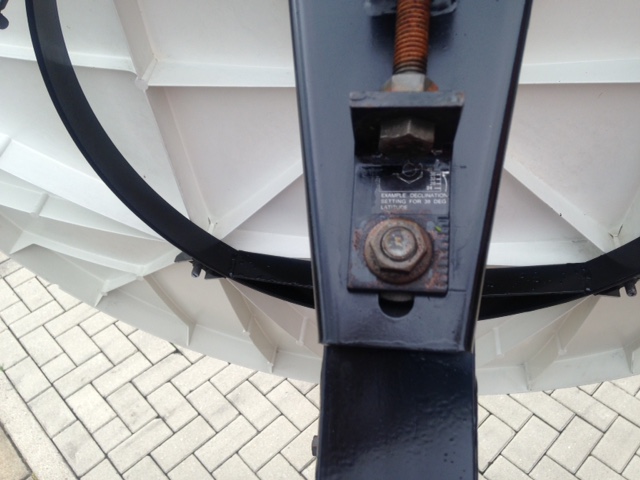

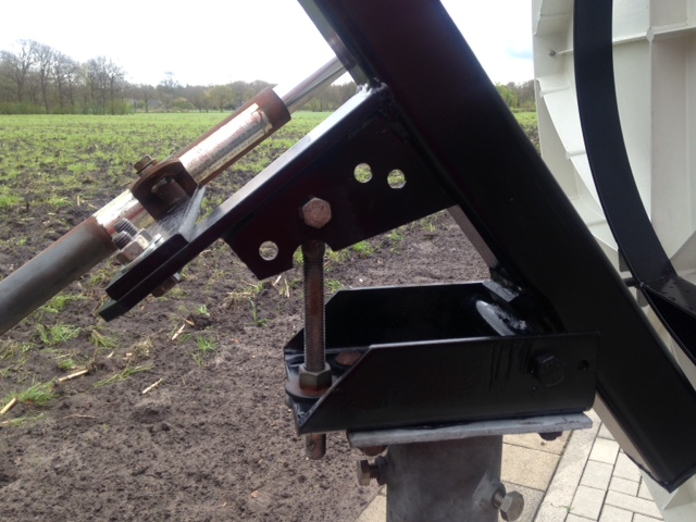

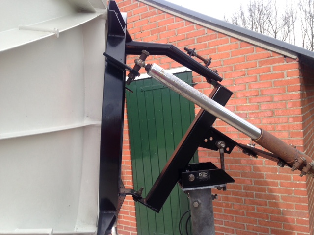

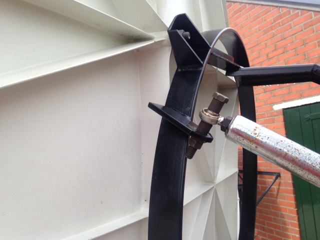

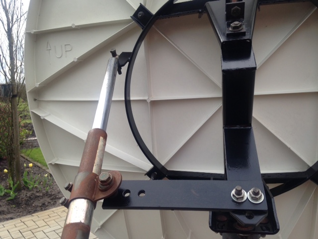

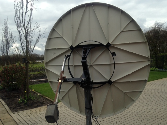

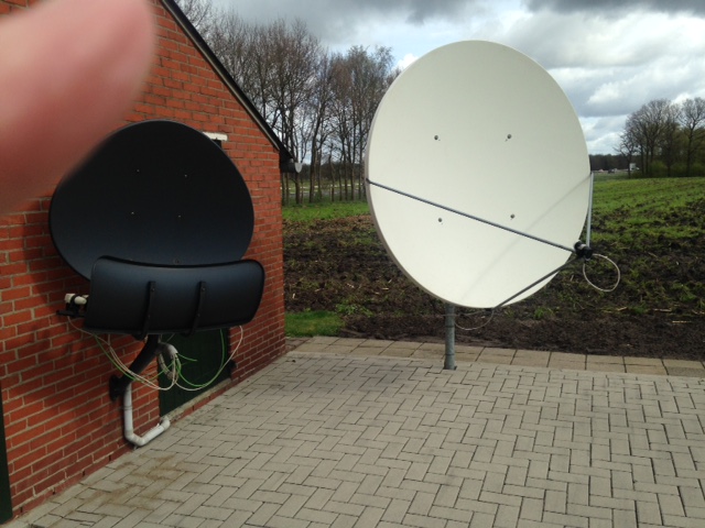

Zoal in mijn vorige post al gemeld heb ik afgelopen dagen mijn channel master 120 cm vervangen door een180 cm schotel van channel master. Om een indruk te geven van de schotel een aantal foto,s bijgevoegd.
Ik zit echter nog wel met een aantal vragen betreffende het draaibereik. Zoals jullie zien op de foto,s heb ik een niet origineel bevestigings punt op de mount zitten waar de actuator aan gekoppeld zit. Op de foto,s staat de schotel nu gericht op de sirius 4,8 graden oost en is de actuator ongeveer voor de helft uitgeschoven. Als ik nu de schotel ga draaien naar het westen dus richting hispasat dan kan ik niet veel verder als 11 graden west. Dan is de actuator al helemaal uitgeschoven.
Naar het oosten toe is op dit moment de laatste satelliet 53 graden oost.
Hoe kan ik het draaibereik vergroten. Met de 120 cm kon ik vanaf 31,5 graden west tot 57 graden oost ontvangen met dezelfde actuator.
Verder nog een vraag over het uitrichten van deze schotel. Op dit moment kan ik op alle satellieten beeld ontvangen tussen 11 west en 53 graden oost maar het signaal is volgens mij nog niet optimaal. Zoals jullie zien is er ook geen schaalverdeling te zien om te checken of alles goed staat. Schotel stond voorheen opgesteld in Zaltbommel en nu in Holten. Zal volgens mij toch niet veel schelen met de afstelling. Is er ergens een bepaalde transponder of satelliet om dit verder uit te zoeken.
Alle adviezen zijn welkom en het is en blijft een hobby.
Je bent er in ieder geval flink van ondersteboven. Australisch model?
Destijds toen ik nog draaibaar had mikte ik hem uit op 7 oost.
Holten is noordelijker en oostelijker, je zal dus toch wat kleine aanpassingen moeten doen.
Voor een groter draaibereik een langere actuator gebruiken.
