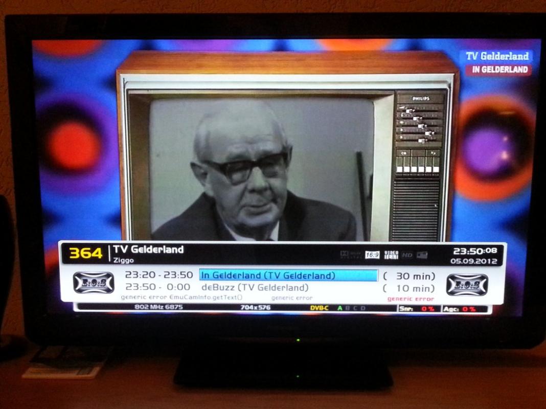

Ok de tuner voor de kabel loopt nu ook zie foto.
Deze image van EOS team gebaseerd op openpli mag er zijn :slight_smile:
