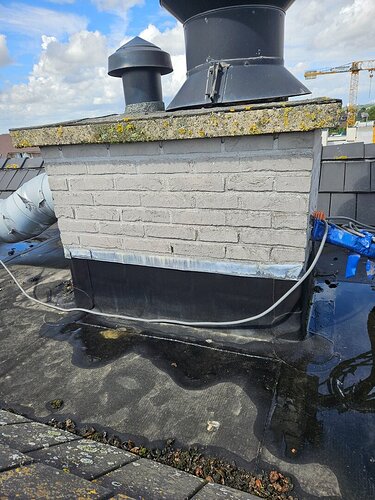

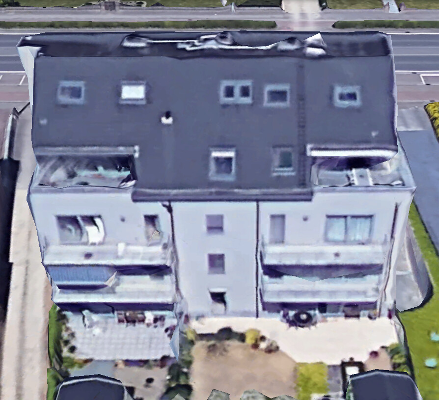

Op zijn nieuwe locatie in België, in een apartementsgebouw waar de schotel op het dak zou komen (schuin dak met plat gedeelte bovenaan waar o.a. de airco units staan en waar een brede schoorsteen is waartegen we een muurbeugel zouden bevestigen, zie bijlage), wilde hij gezien de hoogte van het gebouw en de windbelasting liever een stevige schotel die tevens roestvrij is en waren we bij de Gibertini OP 100 SE uitgekomen in combinatie met de Gibertini MFP 4-40 XP multifeed houder en de nieuwere Inverto Black Ultra Quad LNB’s (dieper en smaller ontwerp).
Gezien de beperkte afstand van 15°, zou de signaalsterkte met deze schotel niet veel zwakker moeten zijn dan met de T90. Klopt dat?
Ik had hier op het forum ook ergens gelezen dat het moeilijk zou zijn om deze rail en de LNB’s schuin genoeg te plaatsen. Gezien de schotel volgens mijn berekeningen o.b.v. satellietbeelden van Google Earth vrijwel evenwijdig zou komen te hangen met de schoorsteen waartegen deze bevestigd wordt, had ik gedacht om de muurbeugel zelf niet volledig verticaal te installeren, maar onder de juiste hoek. Zo zou de volledige schotel schuin hangen in plaats van enkel de rail, wat nog iets beter zou moeten zijn voor het signaal.

Ik vraag me af of je bij het appartementencomplex wel toestemming krijgt om een grote schotel aan de schoorsteen te monteren? Heb je dat al nagevraagd? En hoe krijg je de coaxkabel(s) naar je woonkamer?
Het lijkt me ook niet zo’n goed idee om een schotel van een meter aan die schoorsteen te hangen, of het nu een Gibertini is of een T90.
Ja, dat is geen probleem. In die schoorsteen bevindt zich tevens een technische schacht waar de kabels en leidingen van zijn airco units door lopen (zie rechts op de foto) en waar we de coaxkabels mee door kunnen steken. Deze komen dan uit in zijn berging, waar er een kabeltelevisieverdeler (NIU) hangt met coaxkabels naar vier kamers. Eén van die kabels zullen we gebruiken voor zowel kabel-tv als satelliet. Daarvoor hebben we de EMP-Centauri WSG P.105-W-5V combiner mee besteld en de TV/FM-contactdoos in de woonkamer al vervangen door een TV/FM/SAT-contactdoos die het signaal over de drie aansluitingen verdeelt naargelang de frequentieband.
Stel dat we de bestelde muurbeugel niet zouden gebruiken en een maststandaard met tegels zouden gebruiken op het platte dak, zou deze dan niet kunnen bewegen bij stormweer? Er zijn aan die kant geen andere hoge gebouwen in de wijde omgeving, dus de windbelasting kan hoog zijn. Daarnaast staat die mast dan verticaal en zal het dus niet mogelijk zijn om de schotel schuin te monteren, waardoor we zullen moeten beginnen prutsen om de rail met LNB’s schuin genoeg te krijgen.
Berekening via https://satlex.de/en/wavefrontier_calc-params.html voor een T90 schotel op die locatie geeft aan dat voor de satellieten 13.0-28.2°0 de schotel 11.29° naar het oosten zou moeten worden gekanteld met een elevatie van 29.45°. Ik veronderstel dat dit voor de Gibertini hetzelfde zal zijn? Dan moeten we enkel nog de juiste afstanden tussen de LNB’s zien te vinden.

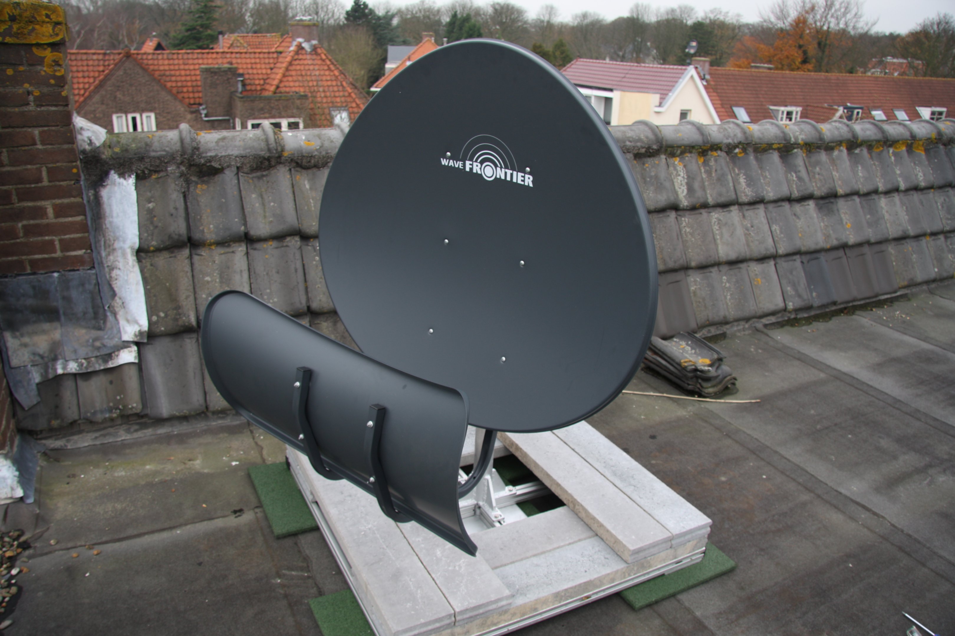

Ik heb aan de Nederlandse kust een T-90 op een plat dak staan op een tegelvoet.
Die staat al 15 jaar op zijn plaats zonder bewegen.
De T 90 is een robuste schotel en goed bexchermd tegen corrosie.
Ik zou een T 90 de voorkeur geven.

Ja, dat is geen probleem. In die schoorsteen bevindt zich tevens een technische schacht waar de kabels en leidingen van zijn airco units door lopen (zie rechts op de foto) en waar we de coaxkabels mee door kunnen steken. Deze komen dan uit in zijn berging, waar er een kabeltelevisieverdeler (NIU) hangt met coaxkabels naar vier kamers. Eén van die kabels zullen we gebruiken voor zowel kabel-tv als satelliet. Daarvoor hebben we de EMP-Centauri WSG P.105-W-5V combiner mee besteld en de TV/FM-contactdoos in de woonkamer al vervangen door een TV/FM/SAT-contactdoos die het signaal over de drie aansluitingen verdeelt naargelang de freqentieband.

Bij gebruik van een tegelvoet zul je flink wat tegels op de voet moeten plaatsen en voor de veiligheid zou ik de tegelvoet zeker nog aan een staalkabel zekeren zodat hij nooit van het dak af kan waaien.

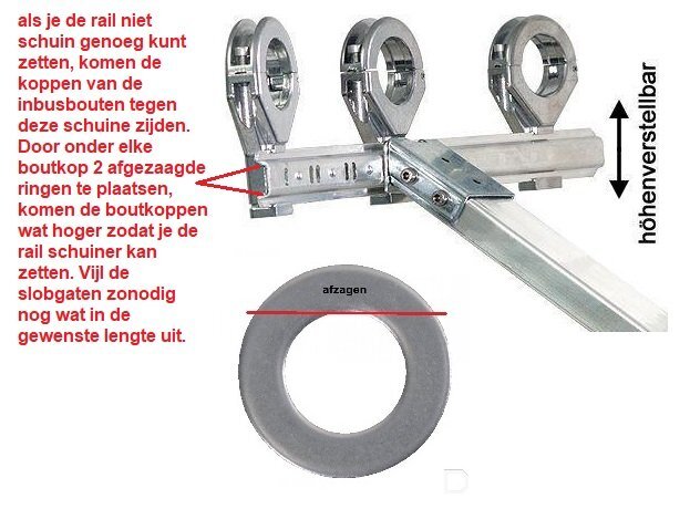

heb hier een gibertini 100 staan met originele multi-rail en die kan schuin genoeg gezet worden als je een gaatje wat aanpast.Heeft sprietje mij indertijd mee geholpen via hier.Heb wel later de 13E eraf gehaald want die had ik op de rotor schotel veel sterker dan op vaste gibertini en gebruik die sat amper.

De slobgaatjes in de rail zul je nog iets verder uit moeten vijlen.
Je kunt de rail nog wat schuiner zetten door afgeknipte ringetjes onder de inbusboutjes te plaatsen.
