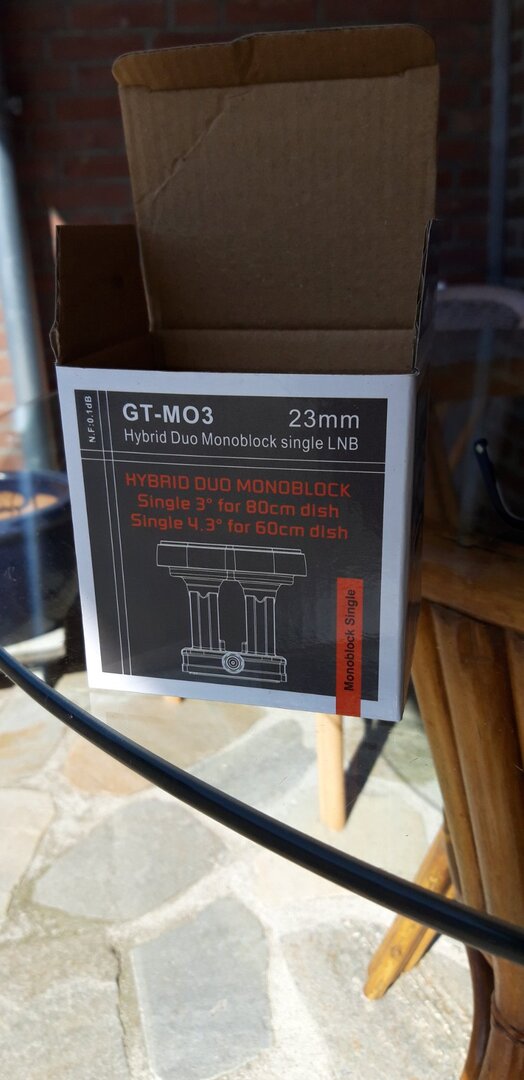

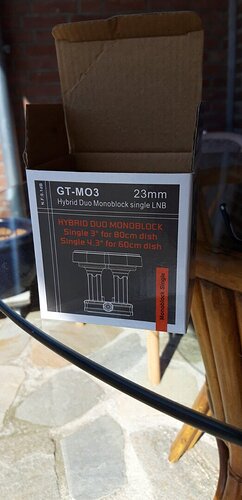

Advies is op kop 23.5 te zetten. Heb een gt- mo3. Staat niet op welke van de 2 de 23.5 is. Heb gegoogled maar daar kom ik ook niet uit. Graag advies. Foto volgt nog
Zie foto

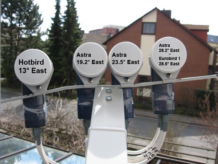

Voorbeeld van het plaatsen van meerdere lnb’s.
Met dank aan
Bedankt voor info. Als ik het goed begrijp zijn dit losse koppen. En de mijne heeft twee poten met 2 koppen .op een triaxschotel van 60 cm.

De rechtse is Astra 3 als je hem recht voor je hebt (tegen de plastik kappen kijkt). Even een plakkertje erop zodat je met het plaatsen niet in de war raakt​:+1:
Indien geplaatst moet de vrije kop lager komen te hangen.

Misschien dom van me. Maar ik snap het niet zo goed. Heb een dubbele kop met 2 poten
Als ik op de plastik koppen kijk. Welke poot is dan van astra3

Dat maakt niet uit (poot = aansluiting). Het is een DUO lnb.

Oh. Ik had ergens gelezen dat als ik hm op poot 23.5 zette en dan uitrichte het signaal het sterkste was voor canaal digitaal nederlandse zenders

Denk de 2 buitenste koppen weg en kijk dan nog eens naar de afbeelding.
Wanneer je achter de parabool schotel staat en kijkt naar de LNB is de rechter kop voor Astra 3, en zet je het daaraan verbonden pijpje in de klem.
Daarmee richt je terwijl je ontvanger aangesloten is aan de lnb en afgestemd is op Nederland 1 de schotel uit op maximale ontvangst.
De linker kop duw je omlaag voor ontvangst op Astra 1.
