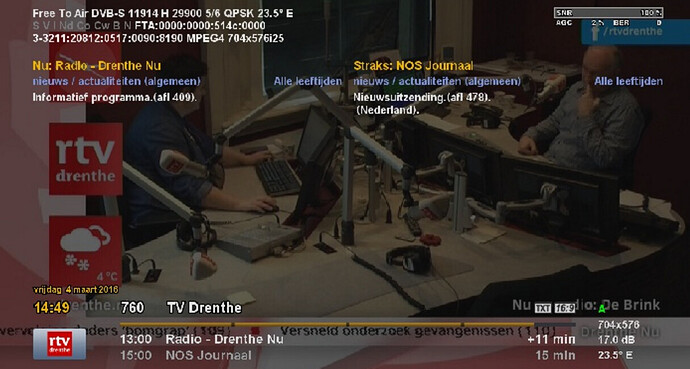

gaan deze zenders
gaan deze zenders
Nee die doen het ook niet jammer genoeg.
