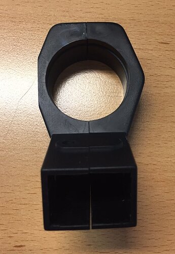

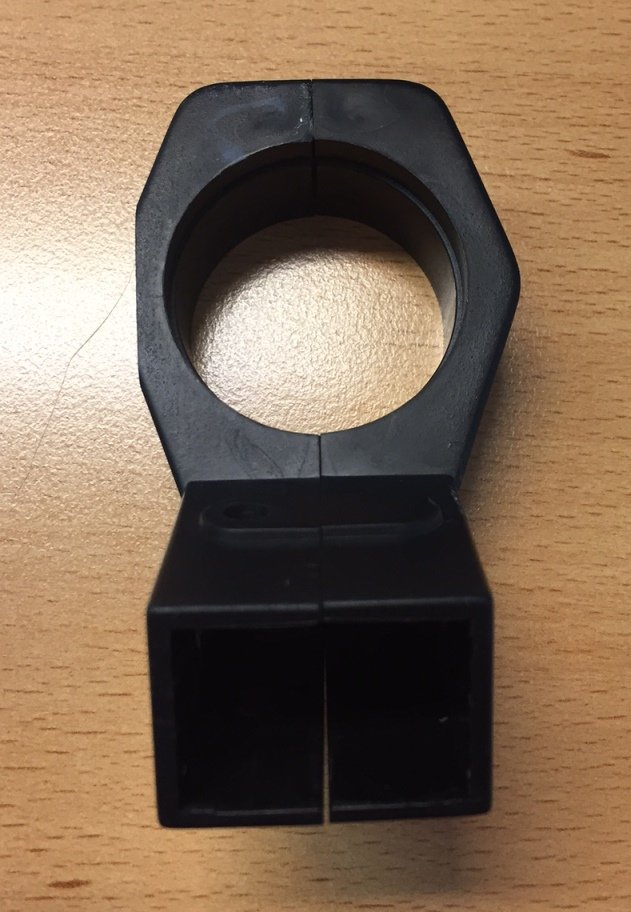

Aan de lnb-klem van de B&R-schotels zit al geruime tijd een vlakke zijn, zie bijlage.
Mocht je nu een schotel kopen bij een webshop die hem al langer in het magazijn heeft liggen waarbij de vlakke zijde er niet aan zit, dan kun je die vlakke zijde er met een vijl zelf gemakkelijk aan maken.

De schotel is vandaag binnengekomen. Kennelijk van een wat oudere partij, want de LNB-kop is niet afgevlakt, zoals op de foto die Sprietje heeft gepost. Daar zal ik een stukje moeten afslijpen/vijlen/schuren om de Duo-LNB te kunnen plaatsen. Er zit geen montagehandleiding bij, en ook ontbreekt een schaalverdeling voor de elevatie. Maar de installatie gaat heus wel lukken.
