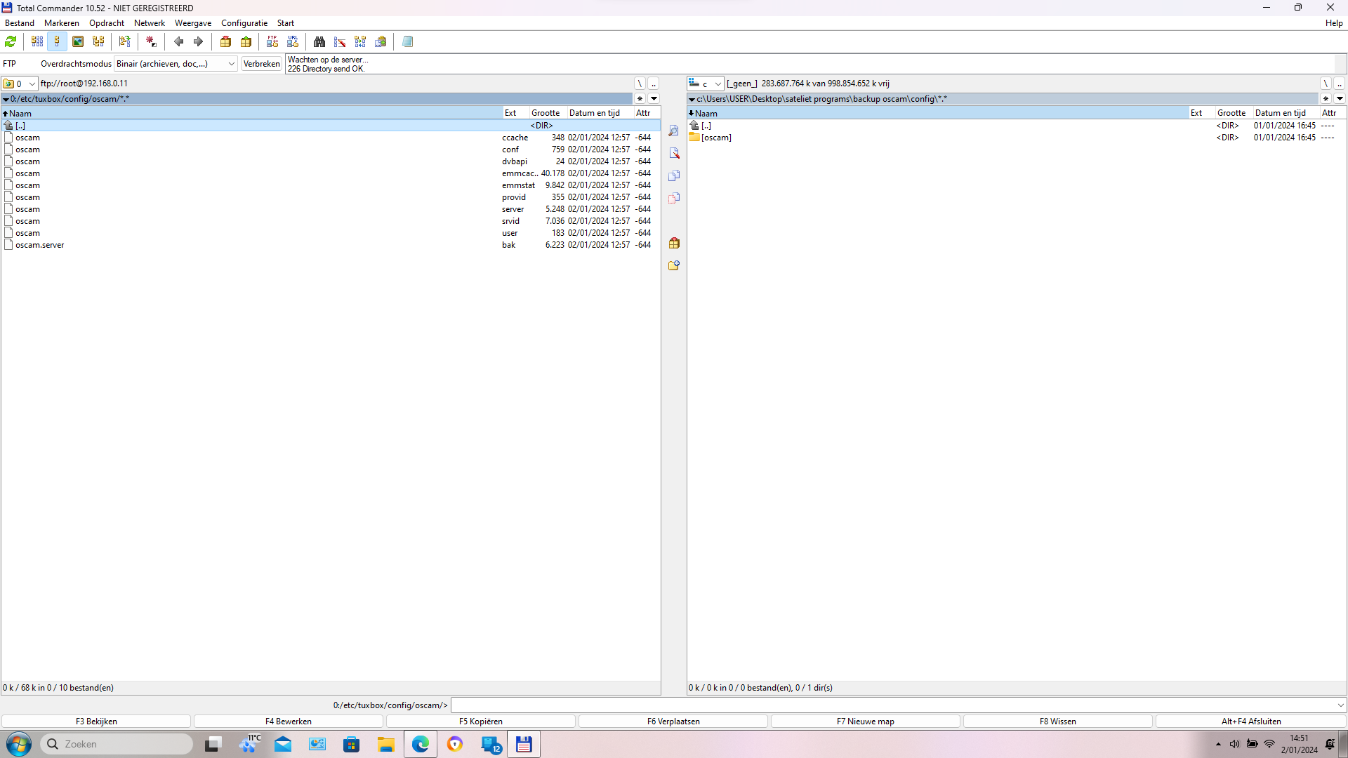

ftp totalcomander of dcc met gigablue lukt niet
met een vu+ kan ik in de bestanden via total comander en ook met dreamboxcontrolecenter benaderen
met de gigablue niet krijg steeds fout met de verbindingserver.
heb de zelfde ip instellingen gebruikt als de vu+ in de gigableu en in comander maar met een nieuwe verbindingsmap en de naam gigablue gegeven.
sessie =gigablue hostnaam = ip adres van de box gebruikersnaam = root en passwoord leeggelaten
iemand die de fout kent

heb er een paswoord ingegeven en met totalcomander lukt het niet wat ik wel graag gebruik .
met filezilla gaat het wel.geeft wel aan dat je paswoord over het net gaat met ok te drukken wel verbinding dan.
maar is dat normaal je paswoord word verwijder op je box dit moet ik dan telkens weer ingeven.
kom er nog niet uit waarom met commander niet lukt en filzilla wel

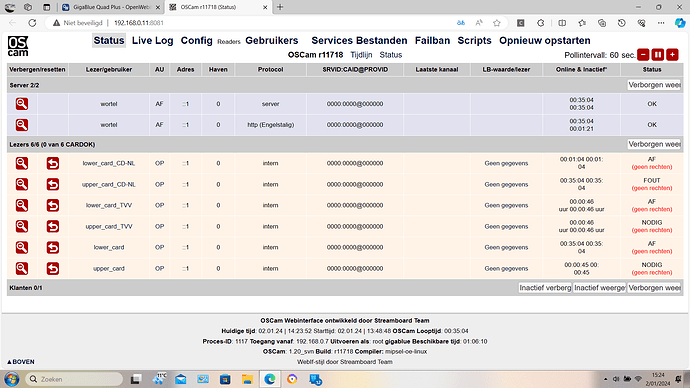

heb de softcams oscam geinstalleerd via de servers en mijn backup terug erop via etc/tubox/conf/oscam.
ccam etc/ccam.conf
maar na herstarten geen beeld pfff maar terug naar een ander img gaan zeker waar het wel werkte

klopt die directry configs etc/tubox/config er staan 10 maps in mijn backup van oscam ,en heb die map oscam erin gezet .
na heropstart de oscam laten starten maar krijg melding dat er geen config bestand is gevonden in etc/tubox/.
en ze staan er wel in
etc/tuxbox/config en niet tubox .Ook de oscam geaktiveerd en attrib op 755 ?

alleen dat config bestand in de map oscam of alle bestanden de atributen op 755 zetten
enkel je oscam op 755 .Die staat in de map usr/softcams maar die is opgestart want anders heb je geen webif.Denk dat je een verkeerde oscam.server hebt want geeft geen rechten voor je kaart.Je hebt trouwens alles dubbel staan voor beide readers en dat kan niet goed gaan
alles werkt nu na lang zoeken in de img script aangezet en beeld .
