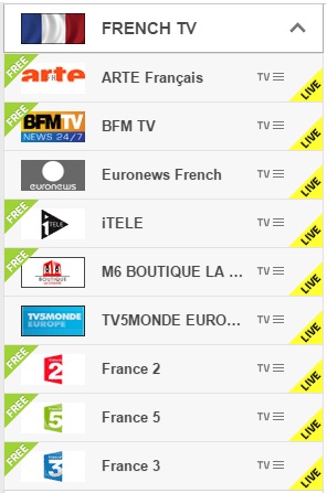

Met de Enigma2 plugin TSmedia of Mediaportal -> kan je met Filmon deze Franse zenders streamen.
