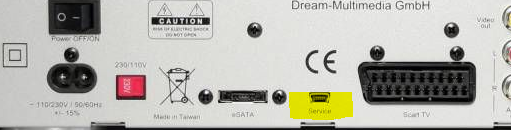

Hoe laad je de firmware ?
Gebruik Dreamup icm Service poort en usb kabel.
In dreamup kun je rechtsboven iets van flash-herstel aanvinken.

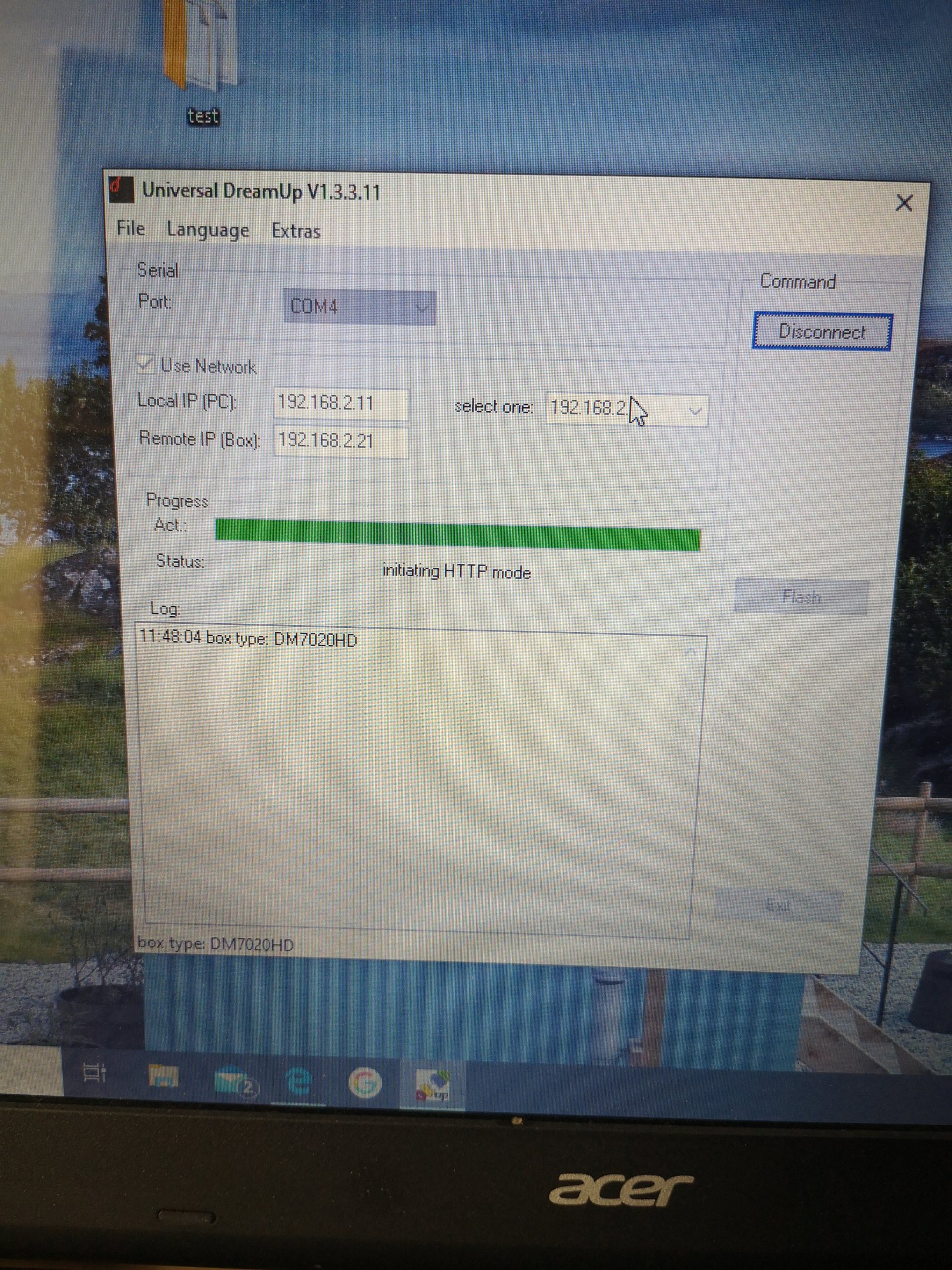

ik flash gewoon zoals op foto onder
Tijd voor dreamup … icm usb-kabel

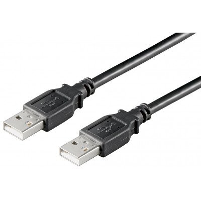

dus usb kabel van pc naar usb dreambox
1 uur geleden, edbe zei:
Nee, niet deze kabel.

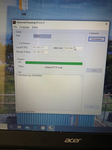

nou heren de stekker gaat eruit, bedankt voor het mee denken…maar de box is al 1.5 uur aan het flashen…….
volgens mij hoort dat toch niet zo lang te duren.

Bij gebruik van serieel flashen met DreamUp “network” afvinken, anders loopt het zaakje toch nog via uw netwerk.
Geen idee of het met een DM 7020 HD nog zo hoort, bij eerdere modellen moest eerst nog een driver gedownload worden, die zorgt voor communicatie tussen de com poort en de usb poort, waarmee je de DM verbind. (USB to mini USB)
En dat serieel flashen duurt immens lang.

hij is al 2.5 uur aan het flashen en nog niks……….
