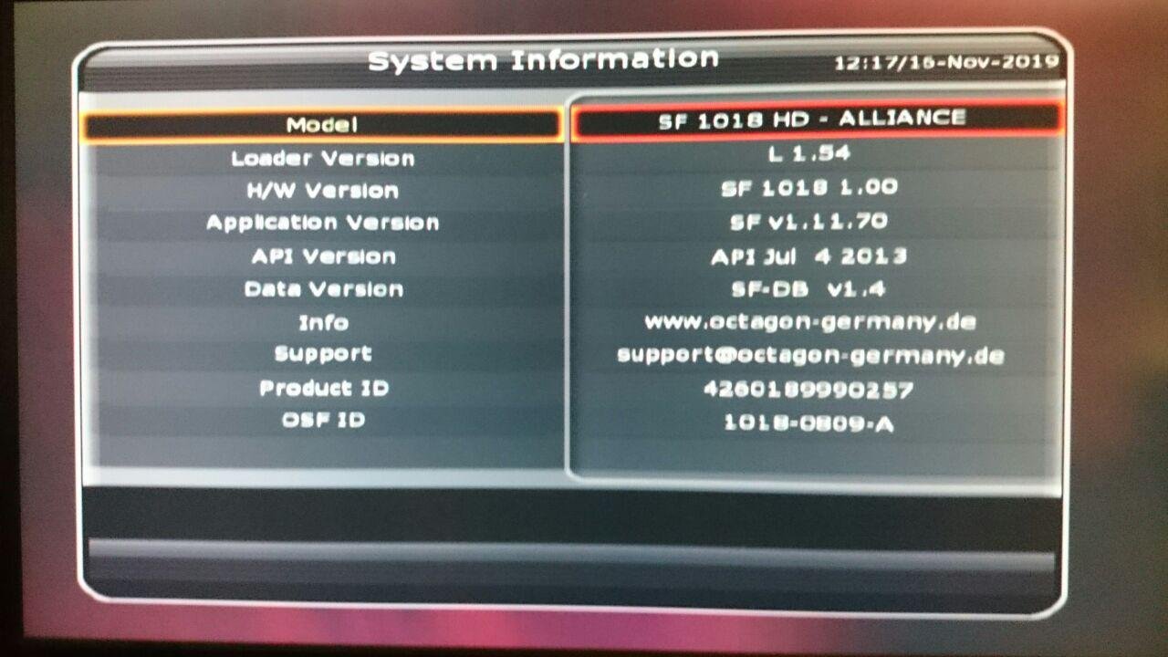

Ik heb een oude ontvanger opgegraven. Mijn Dreambox 600pvr is over een maand obsolete. Daarom mijn Rebox maar weer eens opgezocht. Maar ik heb dat ding toen niet voor niets begraven. :unamused_face: Er was toen geen stabiele firmware te krijgen. Op zich geen verkeerd apparaat maar het crashed elke keer…
Wat ik heb:
Rebox RE-8000HD PVR met:
Loader : L1.54
H/W : SF 1018 1.00
App : SF v1.11.30
API : API Dec 04 2012
Data : SF-DB v1.4
(Zie bijlage)
Wat ik wens:
Een met USB-stick of 0-modem-kabel flashbare versie die niet na een paar uur begint te hakken.

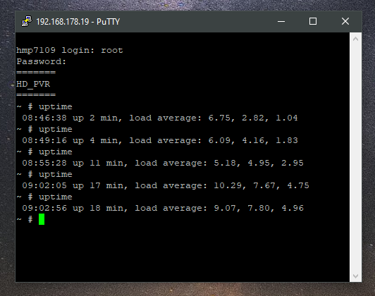

Van te voren begint alles traag te worden, het begint hakkelen en dan crashed het zelfs soms. Meestal duurt dat een uur of 3. Ik meen me zelfs te herinneren van toen dat je er de klok gelijk op kon zetten maar dat weet ik niet meer zeker.
Oplossingen:
‘ps’ heeft geen schakelopties en het heeft geen top. Ik zou anders niet weten waar ik moet kijken wat zoveel CPU hogd en daarmee door lijkt te gaan tot het apparaat op de knie zit. Ik weet dus niet eens waar ik moet beginnen!
hmp7109 login: root ======= HD\_PVR ======= ~ # uptime 13:17:23 up 23 min, load average: 5.93, 5.41, 3.97 ~ #

Nu zegt het SCAN USB en het eindigt met ERR: 0x90.
RE8000HDPVRv1-11-62.ird staat in de root van een lege USB FAT32 stick.
Iemand een idee wat ik fout doe?
formateer je usb in “NTFS”
misschien hier eens kijken
info rebox
Rebox
Aan de foto te zien is de ontvanger geen Rebox meer maar een Octagon SF1018.
Op de Octagon forum site kan u de software hiervoor downloaden.
probeer deze eens op je ontvanger te zetten
software
0x90 USB Not Found

Goed! Ik heb die firmware gedownload, op een stick gezet en toen het apparaat online kwam, gaf het me de mogelijkheid te updaten! Het gene wat ik vroeg is nu gedaan. Nu afwachten of die crashes terug komen. Zo ja, wellicht nog eens terug naar stock. Maar ik betwijfel of dat dan gaat helpen.
Een standbeeld voor Had je die nog ergens liggen? Ik kon dat echt nergens meer vinden! Alleen de orginele dus. Die heb ik.
De rest bedankt voor het meedenken! :blush:
op goed geluk dan maar met je ontvanger :blush:

Die firmware update was een goed plan. Veel ongemakken zijn eruit en handige dingen zijn toegevoegd. Vooral in het EPG. Crashen doet het nog steeds maar ik heb de tijd weten te rekken naar meer als 6 uur door de kap eraf te halen en er een fan op te zetten. De load-average is giga! Bij 17 minuten begin ik op te nemen naar USB. Zie bijlage. Net voor het vastlopen, zie ik ook van dat soort waardes.
Het heeft vannacht zelfs de hele nacht doorgelopen. Hoewel het nu crashed terwijl ik wil inloggen met telnet. Linux crashed. Ik kreeg geen prompt. Bash was teveel voor 'm ;). De tuners liepen door deze keer. Zonder te hakken. Verwisselen van zender en uitzetten ging niet meer.
Het was dus geen firmware probleem vanaf het begin. Het lijkt een thermisch probleem. Maar dan een die ik nooit ga vinden. Reflow? Zou kunnen maar daar ben ik geen fan van. zeker gezien het aantal through hole componenten die ik dan moet verwijderen…
Hoe dan ook, met deze toestand zal ik maar leven want ik denk niet dat het nog beter gaat worden. Tenzij iemand zo met ‘the holy grail’ komt…
